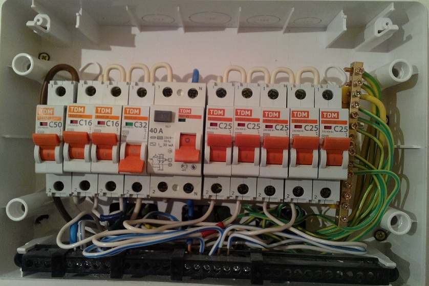

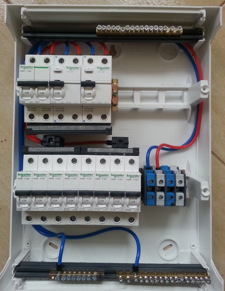

Меня в сто раз больше вымораживает при компоновке сверху-вниз перепутанный клубок проводов случайной окраски, которые почти невозможно отследить, чем обратная компоновка в аккуратно собранном и подключенном щитке.
avmal написал: Чтобы подобное исполнение в таком стиле сделать, то нужны веские основания, включая единственного потребителя арабской или китайской национальности
Простейший пример:
Учет в щитке. Нормируемая высота счетчика не более 1,7 м, и на верхней рейке он выходит за это значение, а инспектор НЭСК отдельно заострил внимание на этом параметре. Опускать весь щиток не стали по иным компоновочным и эстетическим соображениям в прихожей. И да, хозяин даже не араб.
Radio, На какой высоте в итоге оказался дисплей ?
21.02.2017 в 13:34:50
dokar, точно не помню, но уложился. Верх щитка выравнивали по двери, он где-то на 2м с небольшим.

avmal написал: отчего я и задал вопрос "почему?". Мне же интересно
ввод короткий от застройщика достался, который приходит снизу как и все мои кабеля по квартире. короткий но и достаточной длинны что бы не наращивать если снизу поставить рубильник. Ну и получилось что сама архитектура Хагера снизу-вверх, способствовала такой расстановке внутри щита. ну как то так.

Radio написал: Простейший пример:
Учет в щитке. Нормируемая высота счетчика не более 1,7 м, и на верхней рейке он выходит за это значение, а инспектор НЭСК отдельно заострил внимание на этом параметре. Опускать весь щиток не стали по иным компоновочным и эстетическим соображениям.
Согласен. Веский довод и правильное решение перенести учёт вместе с вводом в нижнюю часть щита. Я бы так же поступил.
Radio написал: Меня в сто раз больше вымораживает при компоновке сверху-вниз перепутанный клубок проводов случайной окраски, которые почти невозможно отследить, чем обратная компоновка в аккуратно собранном и подключенном щитке.
Это не оправдание для квалифицированного монтажника. Одна из основных задач монтажника, если он же является и проектировщиком, создать максимальные удобства и простоту чтения для эксплуатирующих служб.

22.02.2017 в 01:09:52
avmal, А как бы Вы поступили в случае короткого ввода снизу? Я, как и многие, не первый раз встречаю такое неуважение, но вот мнение о решении вопроса подключения ввода и дальнейшего распределения разнятся у коллег...

22.02.2017 в 06:20:22
MaSeVi написал: avmal, А как бы Вы поступили в случае короткого ввода снизу?
Нарастил бы при помощи опрессовки гильзами.

22.02.2017 в 06:20:52
MaSeVi написал: avmal, А как бы Вы поступили в случае короткого ввода снизу? Я, как и многие, не первый раз встречаю такое неуважение, но вот мнение о решении вопроса подключения ввода и дальнейшего распределения разнятся у коллег...
Тоже мне проблема - берешь гильзы на 6 или 10 с термоусадкой и вперед ) Только сделать это лучше под штукатуркой,а не в самом щитке (в принципе без разницы - главное чтобы при опломбировке не прикопались).
22.02.2017 в 10:09:43
avmal написал: Привыкайте говорить за себя, а другие и сами за себя сказать могут - полезно это им или бесполезно.
Извините, поправлюсь, не бесполезного, а лишнего. Далеко не каждый сотрудник мчс может сказать, что от его секундного промедления зависят жизни, без обид.
Ну а объективно, какие затруднения в "прочтении" вызывает этот щиток? Что в нем неочевидного?
Имеются ли в верхнем расположении вводного автомата настолько серьезные преимущества, что ради них имеет смысл городить лишние соединения на жилах вводного кабеля?
