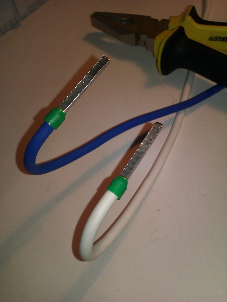

Songo В счетчик - так Берется пара "обычных" наконечников, у одного из них отрывается юбка, провод зачищается на бОльшую длину, насаживается сначала с юбкой, потом-без. Обжимаются в n-ное количество проходов.

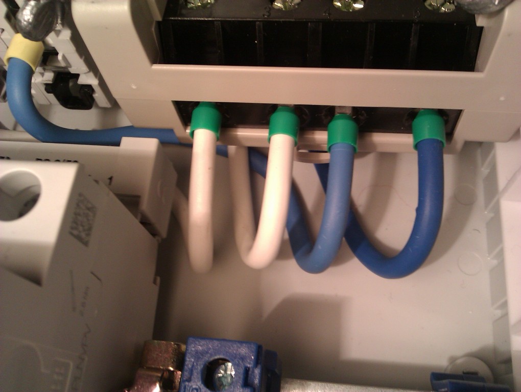

Олечка
Олечка
Регистрация: 19.03.2011
Электросталь
Сообщений: 844
21.03.2014 в 21:35:32
SMAIL написал : Есть! К примеру НШвИ1,5Х18,2,5Х18 6,0Х18 .
Наконечник с длиной гильзы 18мм для Энергомеры не подойдет по длине. Нужно около 28мм.
На фотке QUADRO 18мм + гильза QUADRO, укороченная до 10мм.
Такое оконцевание и выполнено как раз для присоединения Энергомеры.

Олечка написал : Нужно около 28мм.
Перебор :) 2х12 в самый раз :) Получается общая длина 25-26мм
