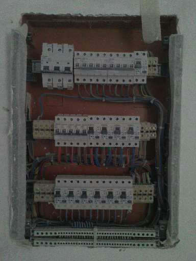

))))я тут заметил как вы собеседнику объясняли что Токое диффе...и мне стало интересна сможете вы оценить роботу по сборке щита......я сам работою в баку.с дельна и мне просто интересно скока оценивается такая робота в Москве...и качество... .......... .....
