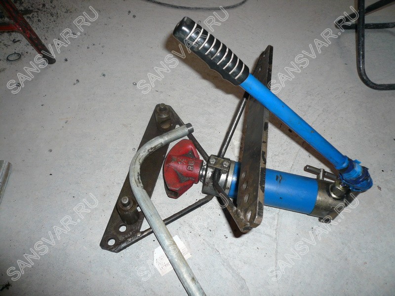

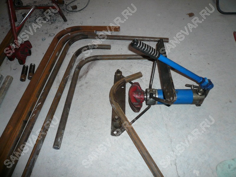

14.02.2010 в 19:54:14
Я трубу до дюйма гну гидравлическим трубогибом, как оцинковку так и чернуху без всяких прогревов, на холодную.
