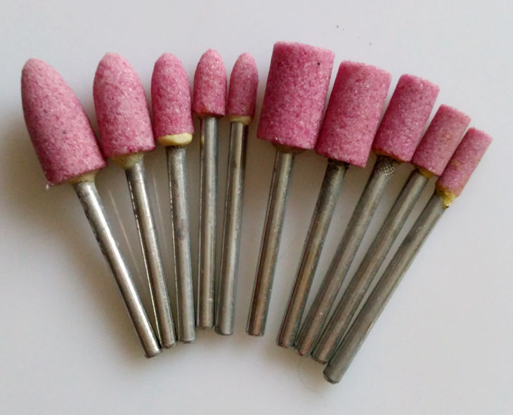

Алекс-М написал: Подскажите, как правильно делать вводные отверстия в пластиковых коробках/щитках?
Ступенчатым сверлом.

Radio написал:
Алекс-М написал: А чем там?
Radio, не много ли мороки для дырки в пластике? :D

Алекс-М написал: не много ли мороки для дырки в пластике? :D
О мороке какого рода идет речь? Пять секунд на отверстие не такая морока кмк. В подрозетниках так и вовсе две.

Radio написал: О мороке какого рода идет речь? Пять секунд на отверстие не такая морока кмк. В подрозетниках так и вовсе две.
ну... мне кажется 25-е отверстие в ПВХ будет не 5 секунд. Под кабель - возможно да, удобно. А под ввод - наврядли. К тому же насадки имеют свойство забиваться пластиковой пылью. Придется раз 10 чистить насадку, пока 25-е просверлишь.

Или речь о шарошках под размер отверстия? Вроде таких https://leroymerlin.ru/product/sharoshka-konusnaya-dexter-25-mm-17410559/

Алекс-М написал: мне кажется 25-е отверстие в ПВХ будет не 5 секунд ... Придется раз 10 чистить насадку, пока 25-е просверлишь.
Это вы мне рассказываете, да? :a Или просто воображаете, как могло бы быть, если бы это делали вы? :)

Алекс-М написал: Придется раз 10 чистить насадку, пока 25-е просверлишь.
Ну, возьмите цилиндрическую, коническую фрезы.
Алекс-М написал: К тому же насадки имеют свойство забиваться пластиковой пылью.
Всё забивается пылью, что ж теперь...

MaSeVi написал: Всё забивается пылью, что ж теперь...
Такие камушки ничем не забиваются, жгут как звери. Иногда только расплав на вал мотается, но в работе не мешает и срочной очистки не требует. :)

Radio, таки да, поддерживаю. Либо как вариант - вот такие насадки с крупнозернистой наждачкой, за секунду прогрызают любой к/к и прочие пластиковые изделия.

Офигеть! Отверстие в пластике и столько проблем... ;) Хорошо ещё никто не посоветовал бормашинкой с игольчатой фрезой по шаблону выпилить...;) Ступенчатое сверло, как и предлагалось ранее, самое то... или обычным пером по дереву, если руки не трясутся и растут из положенного места.
