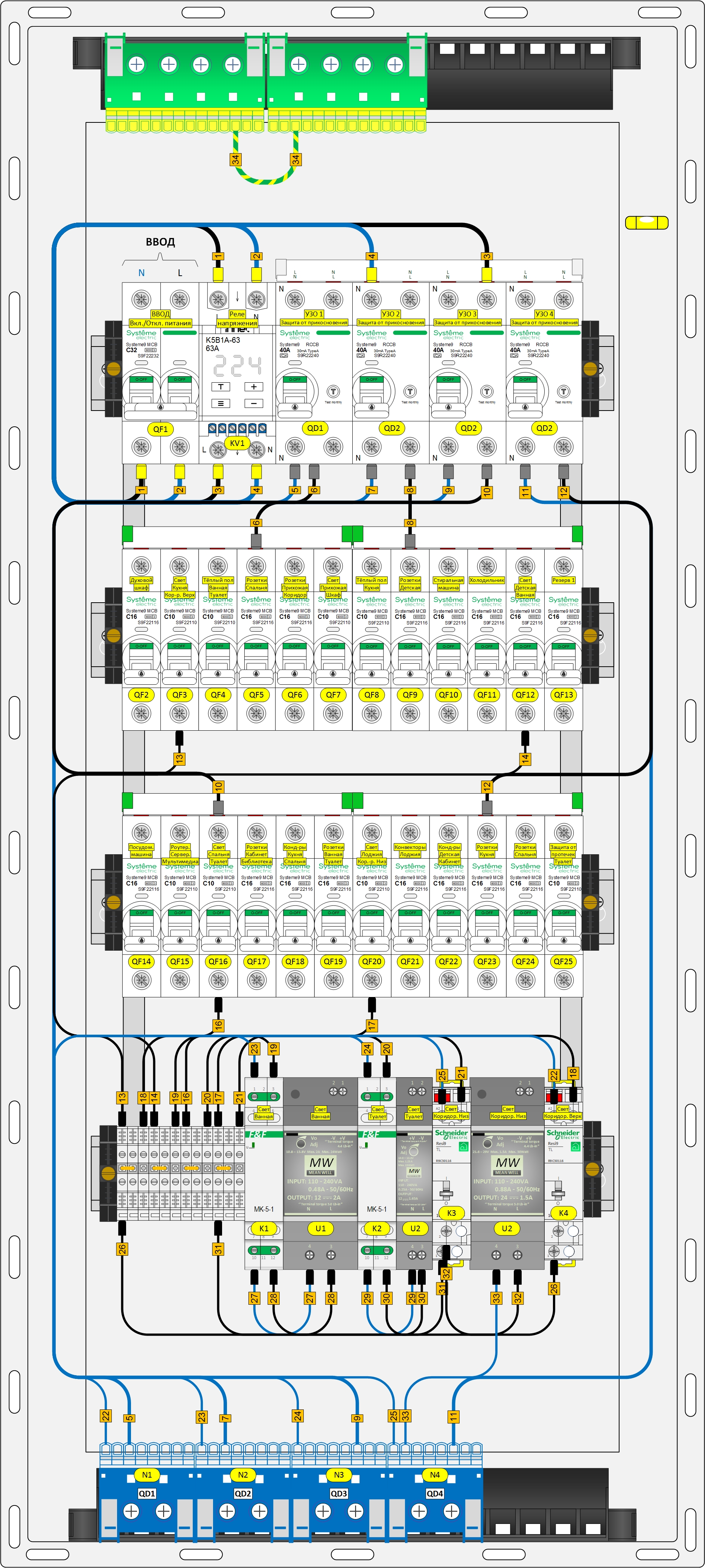

Визуализация щита для трёхкомнатной квартиры с газом в Москве. Дом после реконструкции, поэтому ввод 32А, хотя думаю, что это м.б. от балды установлено подрядчиками или кто там капремонтом. Вся автоматика защиты на Systeme Electric серии Systeme9. Щит КЭАЗ OptiBox Pro, хоть на схеме и Hager Volta ))) Освещение ванная и туалет 12В, два импульсных реле управляют освещением узкого коридора из 4-х мест: верхний свет и нижние светильники для освещения пола. Первый раз заложил по просьбе заказчика новые РКН от Innel. Клеммы для кабели освещения ONKA, блоки питания Mean Well. Спасибо за внимание!))... II-209_3кк
