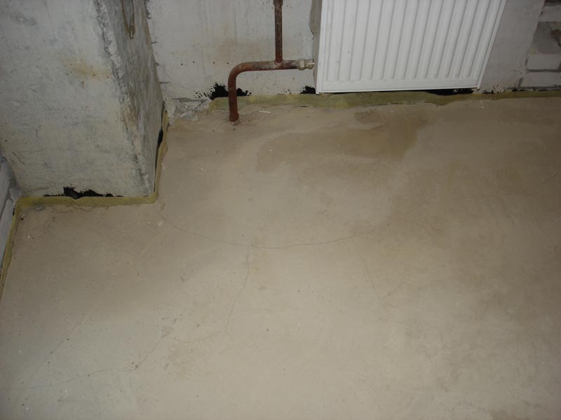

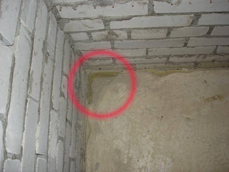

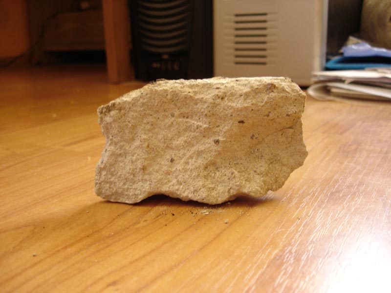

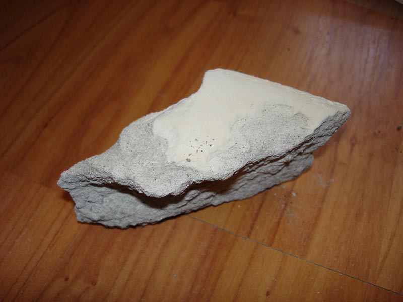

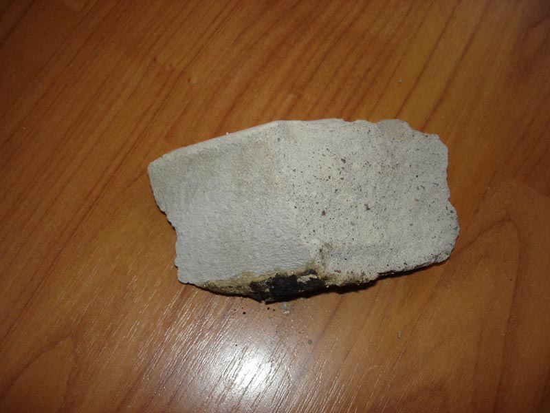

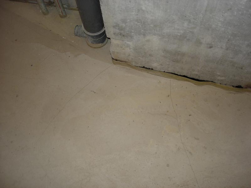

Здравствуйте! Помогите пожалуйста оценить качество стяжки. Дом - кирпично-монолитная новостройка. Начинаем достаточно бюджетный ремонт (излишние траты не поощряются :)). На данный момент вопрос стоит - сбивать или оставить и залить ровнителем. Требование - дабы пол под линолеумом прослужил лет 5. Перепады на площади 40м2 (по всей квартире) при первичном обмере ~ не более 1 см. Бухтение оценить сложно (опыта мало :)) - простучал деревянным бруском сороковкой - откровенно пустого звука вроде нет, хотя звук и разный. Толщина стяжки ~ 6см. Имеются довольно много трещин, однако при ходьбе основание кажется довольно прочным, откровенно шатающихся участков не видно. Плотность средняя - маленькую ямку в углу (на фото) раздолбал стамеской с молотком (что было под рукой) за несколько минут. Пока простукивал бруском в одном месте появились 2 трещины. Что это за материал стяжки?

На фото не видно Он просто залит на перекрытие или есть изоляционный слой?

похоже просто залит на перекрытие. только кромочная лента.

Если он немного пористый, то похож на здешний Ангимент, но он заливается на изоляцию, достаточно прочный http://www.lite-smesi.cz/images/photos/public_lite-podlahy.jpg

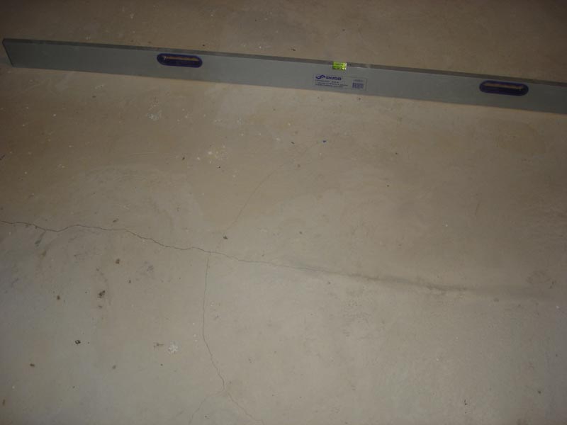

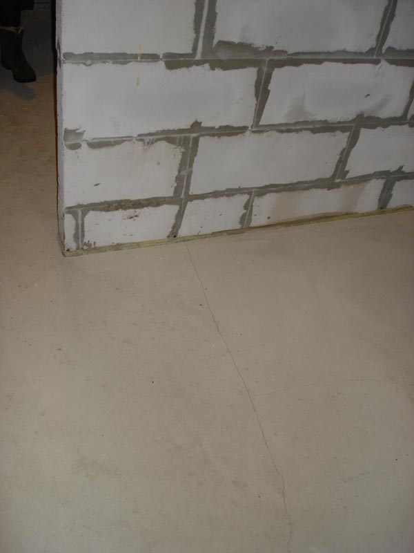

вопрос собственно в том - критичны ли трещины подобного размера? если не брать в расчет шумоизоляцию (стяжка без подложки) - можно ли ее оставить? на взгляд профи - прочная ли (по цвету, фактуре, трещинам)?

соглашусь с мнением что это анхимент (ангимент) (разница произношения). смесь цемента гипса и песка, только сделали не правильно, поэтому и трещины, по сути не должно было быть усадки, но .... на одной из фот, на поверхности очень пакостная вещь, цементное молочко (белесый слой мелкой фракции, должен мелиться и пылить), по правильному его чистить (шлифовать) до "тела" стяжки, пока не станет попадаться песок. ну а дальше стандартно, если шатается вырезать и выбрасывать (участки стяжки), если не подвижные можно залечить. кстати за счет толщины, стяжка может казаться и не подвижной (так как сама себя держит, да и вес у неё приличный, бывает на куски нарежется и начинает "шататься"). трещины расшить и ремонтным раствором или специальными смесями. так же есть специальные материалы для трещин, чаще всего на основе эпоксида.

Если основание достаточно ровное и трещины тонкие свободно можно ложить покрытие.

Дом каркасно-монолитный. Бюджетный? Бюджетный - это панельки. Под линолиум эта стяжка покатит, если нет больших ям и бугров, наплывов.
совершенно верное вы заметили, я по незнанию подумал ровнитель чтоли еще поверх залили? :) пылит.
с какой целью? можно ли лить ровнитель не счищая?
можно парочку наиболее приличных примеров, если помните? а может быть можно (если поверх лить ровнитель) не заделывать трещины?
хотелось бы все-таки подвыровнять ровнителем, особенно если при этом не потребуется расшивка обработка трещин...
