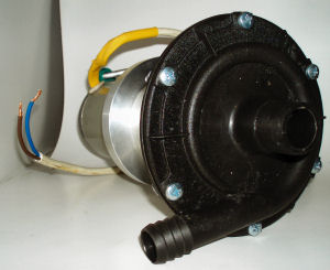

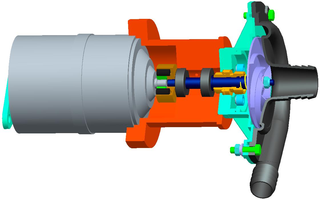

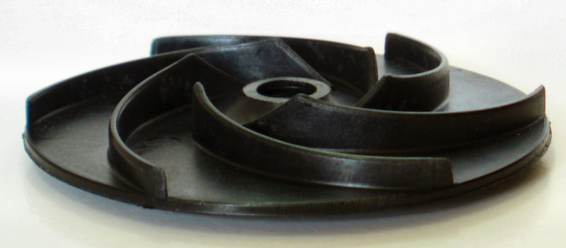

30.03.2011 в 20:04:18
насос для подкачки вот такой ,а распылители вышев пост28 Напряжение 12в Потребляемый ток, max 16А Производительность,max (ΔP=0,4 bar) 60 л/мин Напор, H max 12м
04.05.2011 в 23:40:18
Sergiani написал :
там резделена електрическая часть и жидкость никакова кантакта с обмотками не имеет! внутрености там пластиковые! единнственное от чего может загнутся плотность воды и бенза разная! и расчитан на наботу под давлением ! сейчас ищу не дорогой ланосовский насос буду експерементировать!
