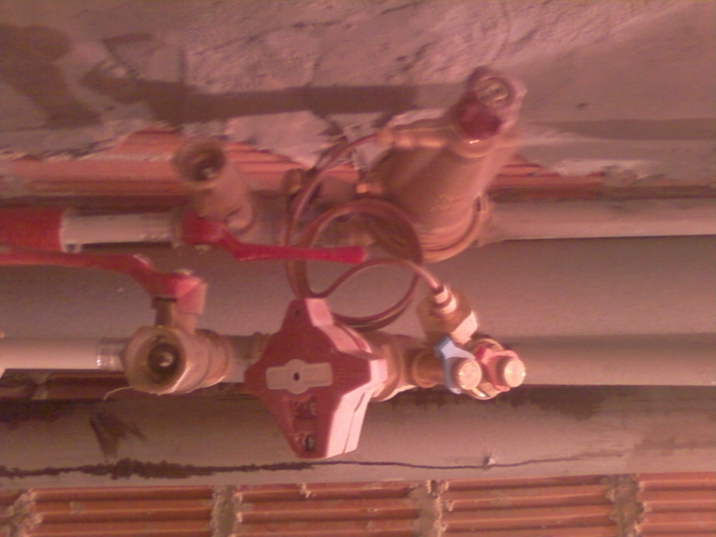

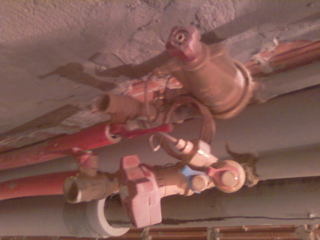

Есть такая штука: Установлена какая то странная штуковина (пардон не знаю названия) как раз после стояка, как я предположил- этот металлолом предназначен для автоматического перекрытия подачи воды на отопление при значительной разнице давления подающей- отводящей труб. Естественно на каждой из железяк имеется регулирующий вентиль. Как правильно его отрегулировать? Выставить на максимум? Или может это дело надо поменять на что то более современное? Извините за мое корявое изъяснение.

Скорей всего, это подобие терморегулятора.

А зачем Вам его вообще трогать? Дом многоэтажный? Это похоже на балансировочный вентиль. Он ставиться на каждом стояк и гидравлически увязывает систему. Обычно он ставиться сразу после магистралей, в местах доступом только эксплуатационщикам. Увязавается один раз, во время пуско-наладки

Меня напрягает что из-за этой штуки у меня не достаточно горячие батареи. Да квартира в многоэтажном доме.

Это балансировочный клапан http://www.lunda.ru/lunda/export/sites/lunda/catalogue/index.html_2127494573.html Достаточно современный
