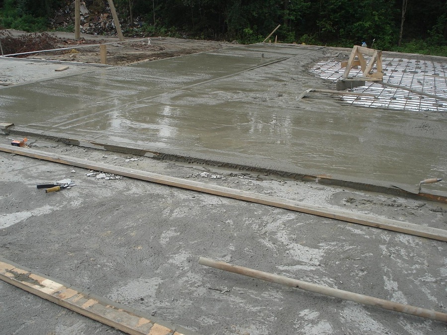

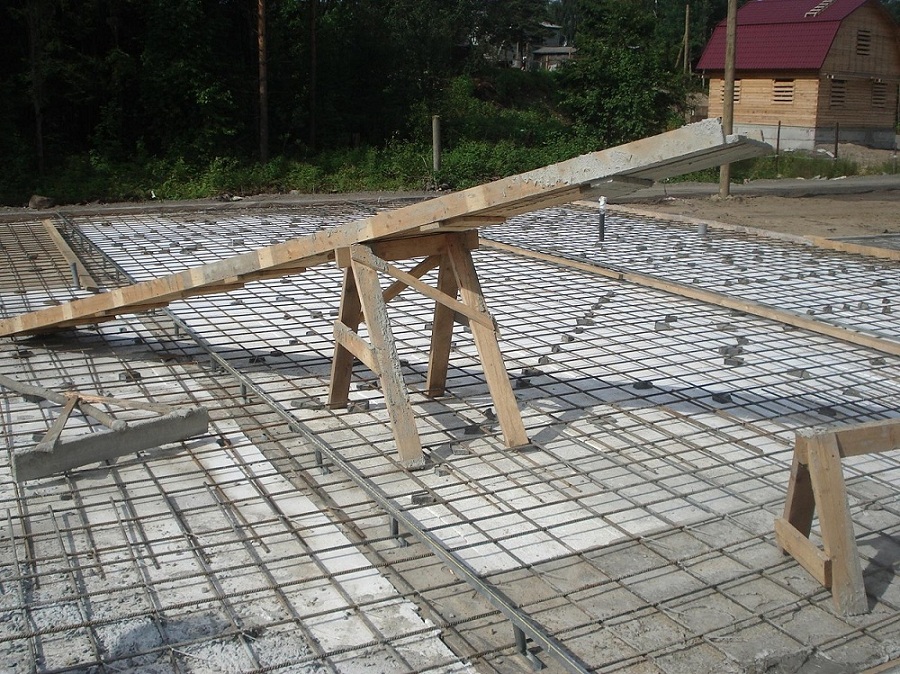

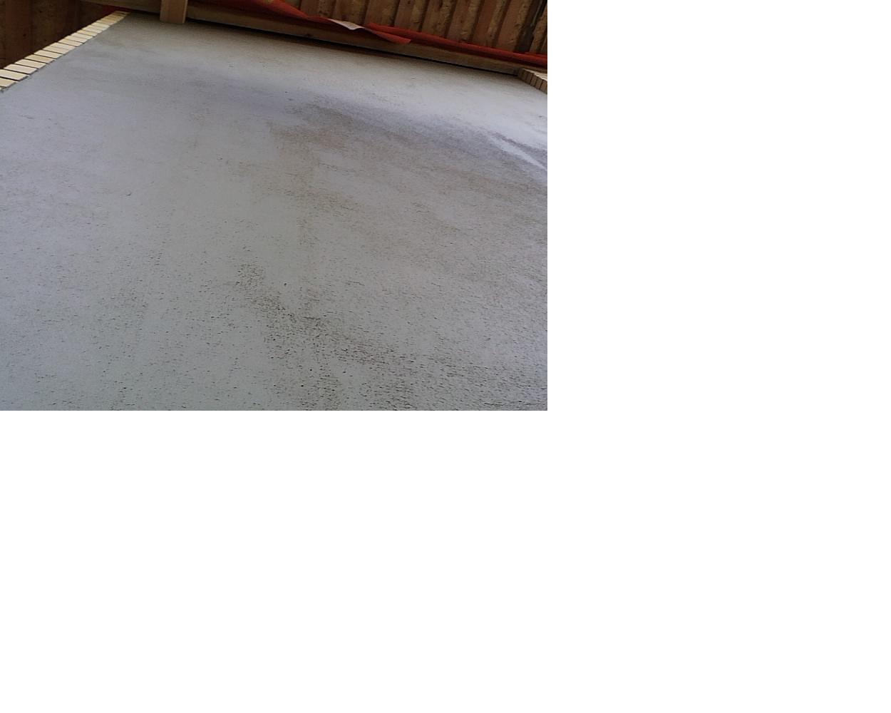

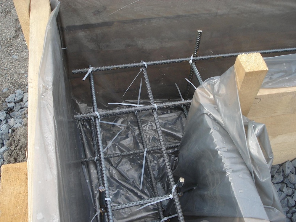

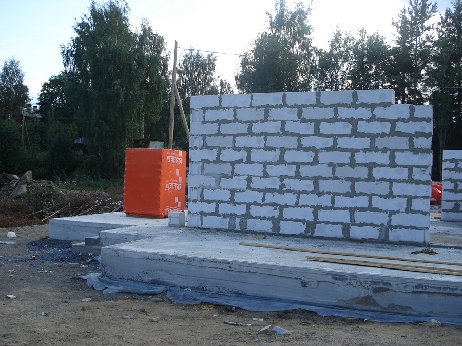

Ну вот сам фундамент утепленный снизу пенополистеролом 100мм плита размерами 9*14+3 терассы влитые в фундамент с 4 -мя лестницами общей площядью40м2
Регистрация: 02.03.2008 Петрозаводск Сообщений: 2680

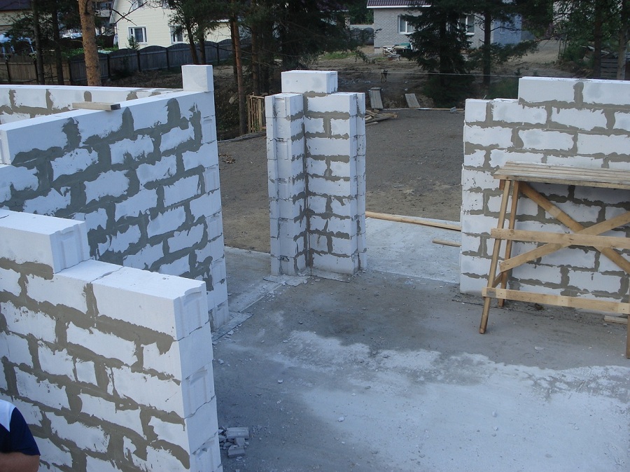

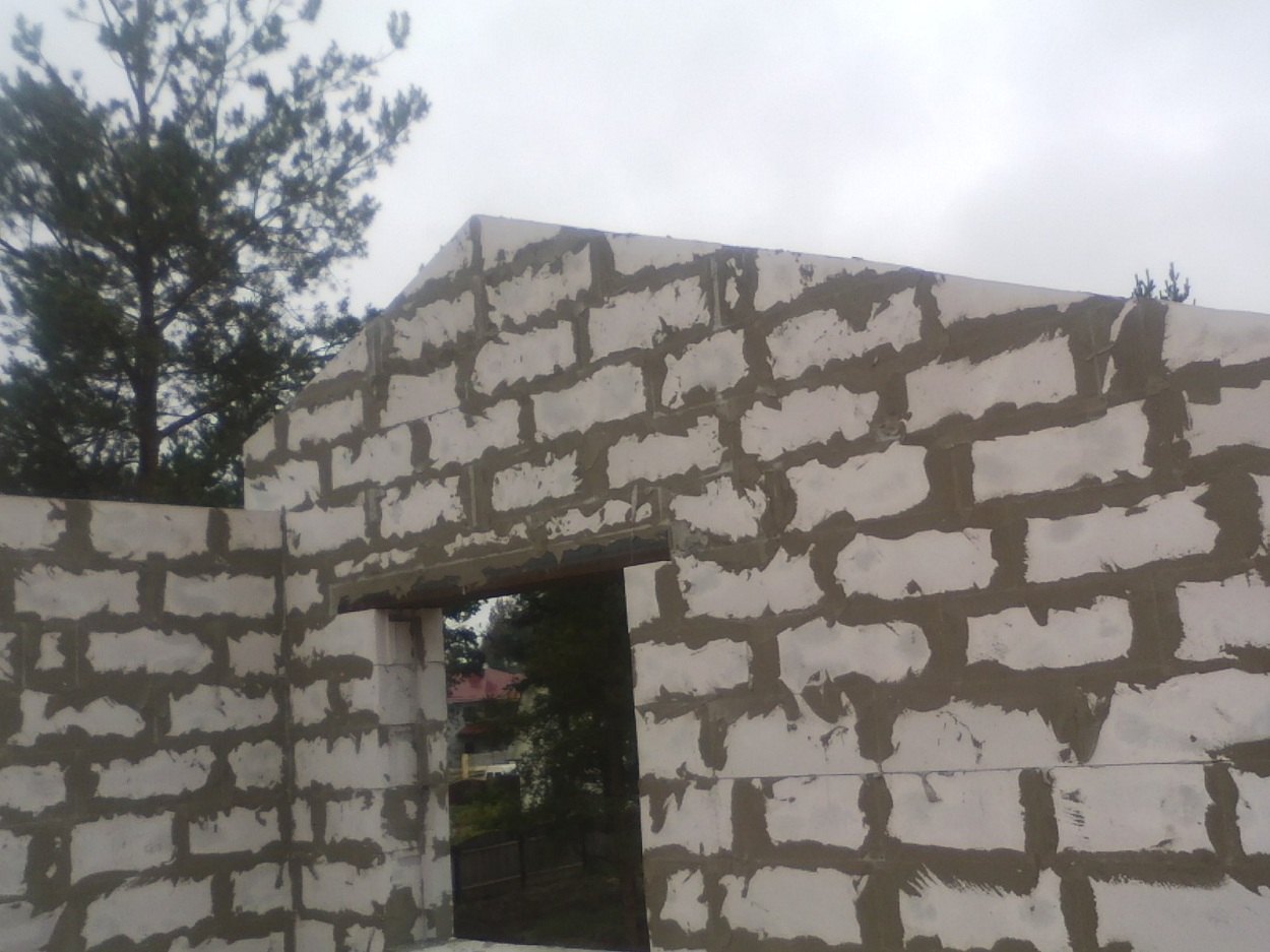

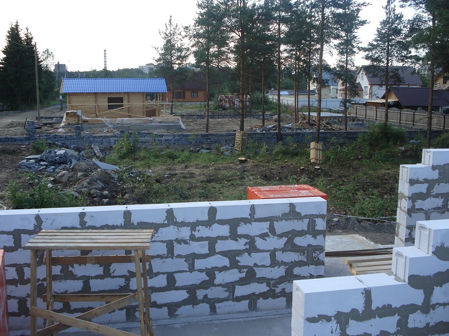

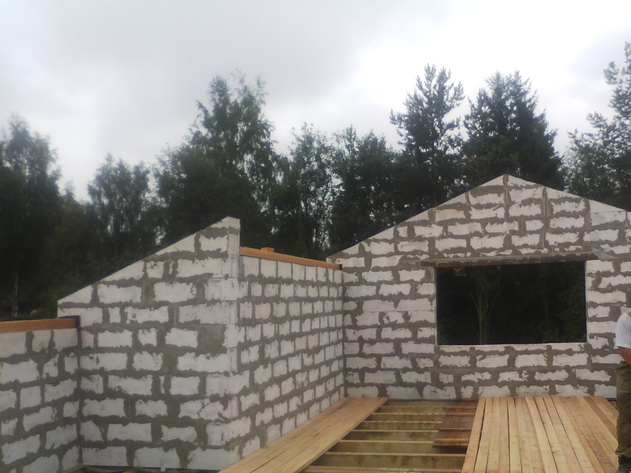

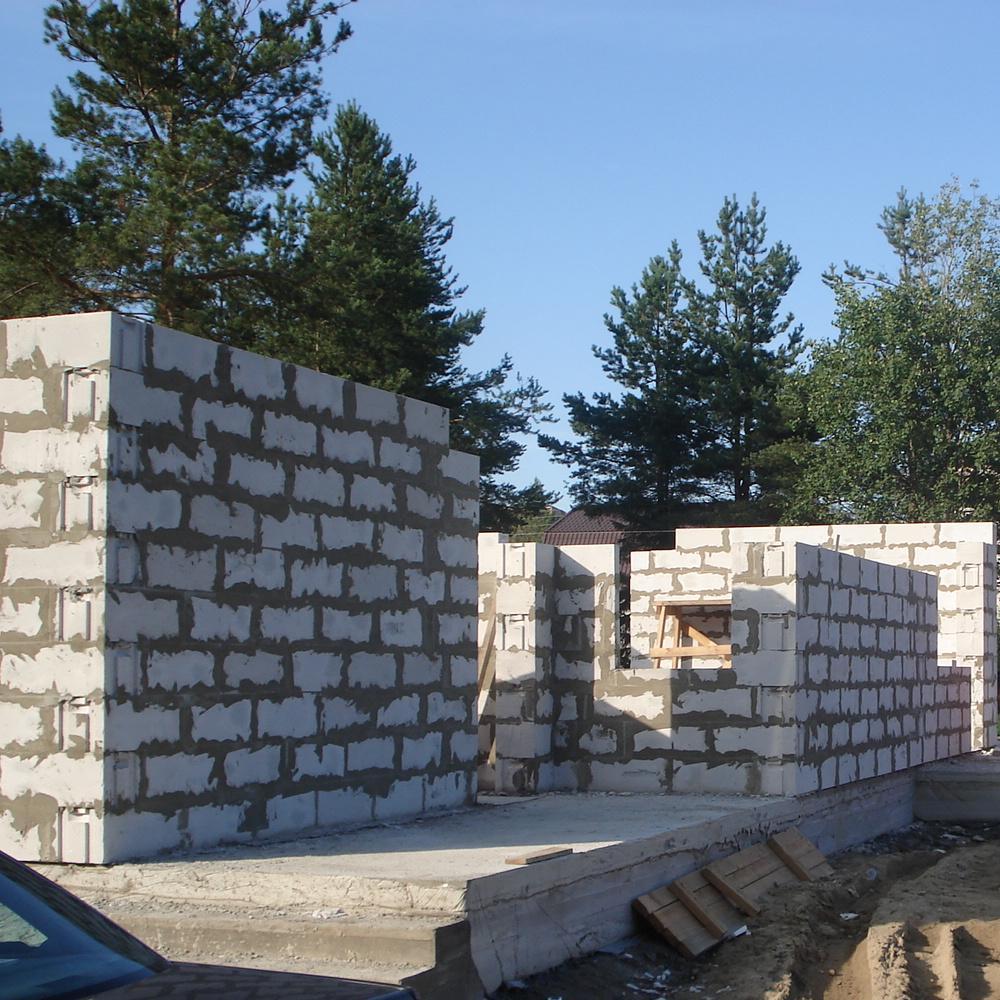

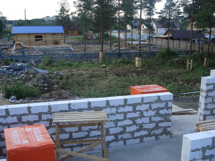

дальше работа каменьщиков использован газик Аерок-300мм

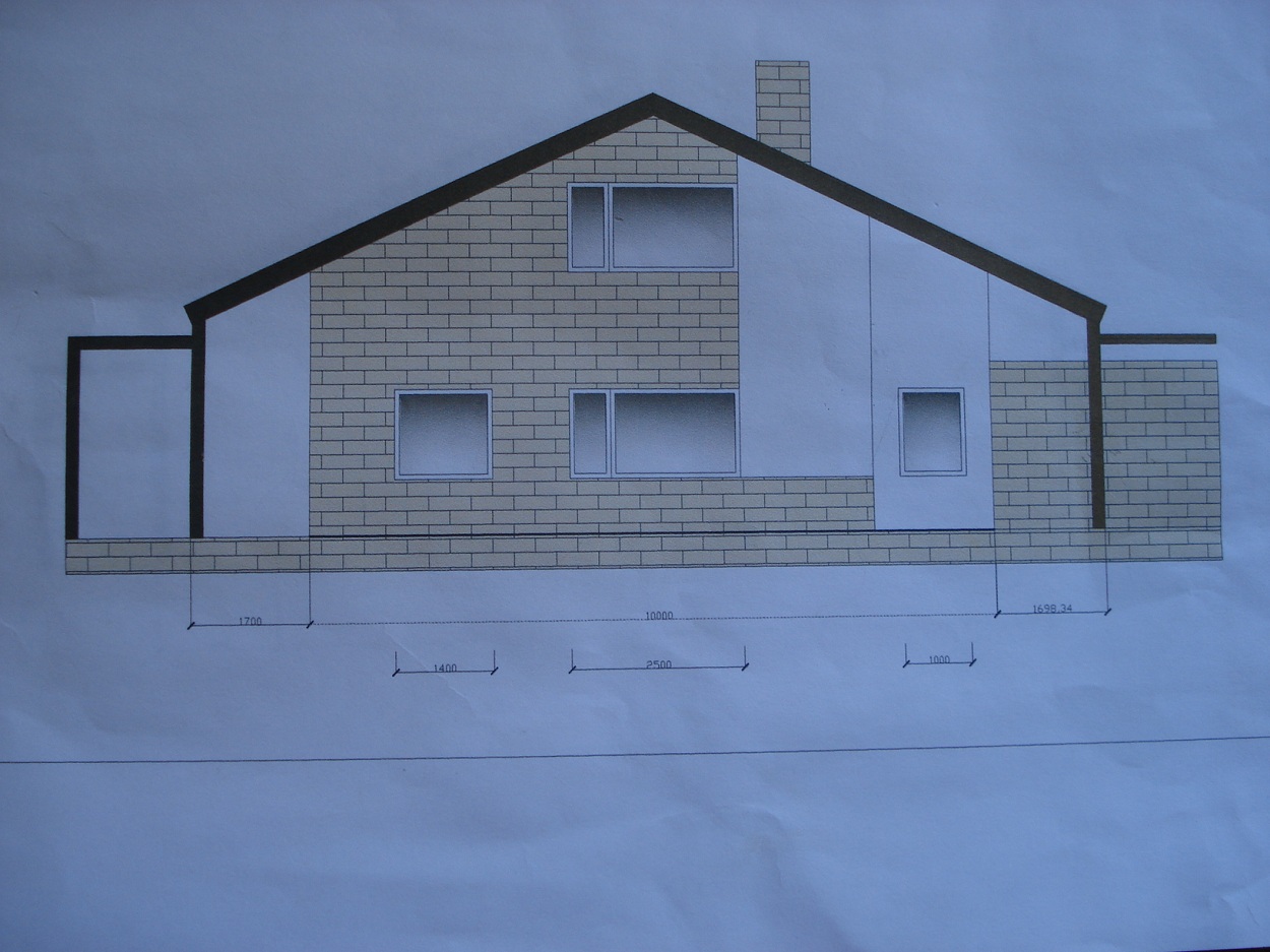

Вот сделали такие чертежи фасадов и по ним строили

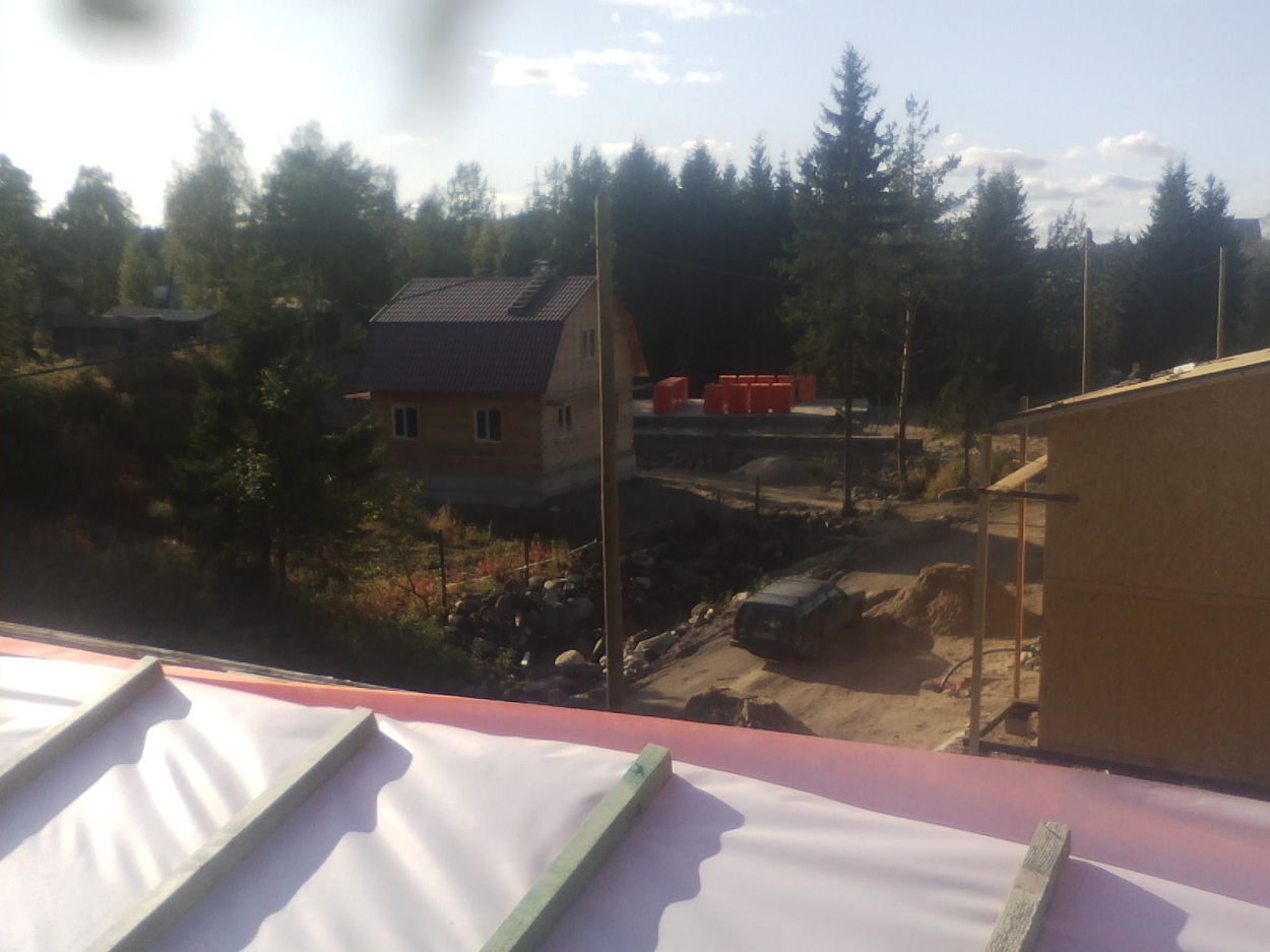

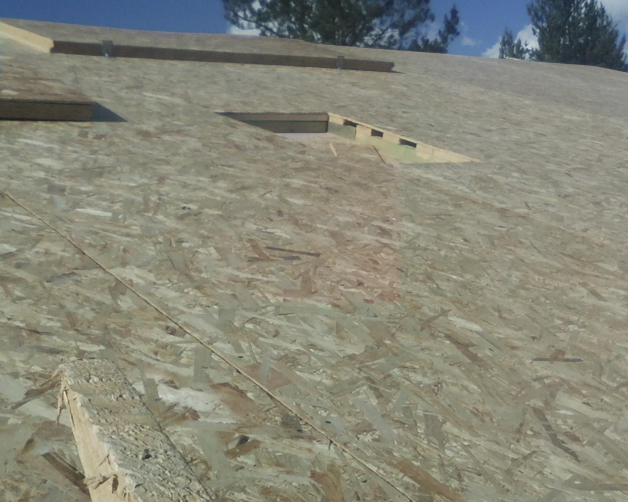

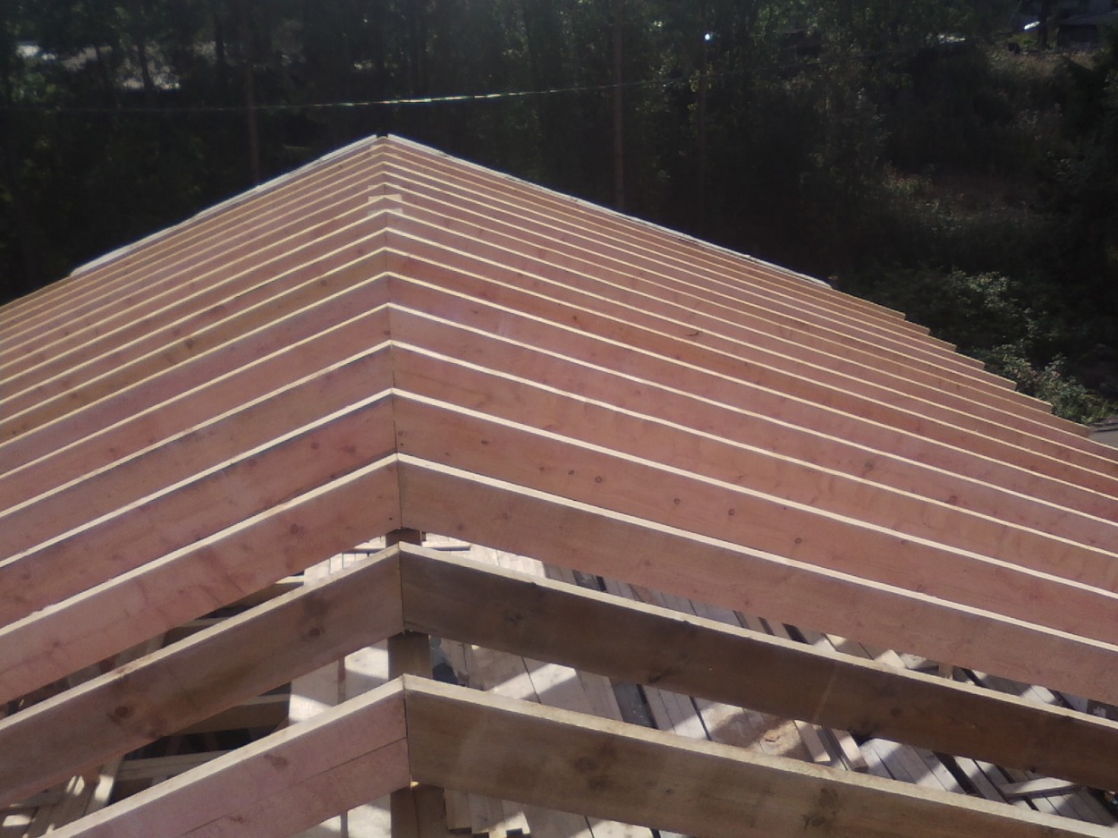

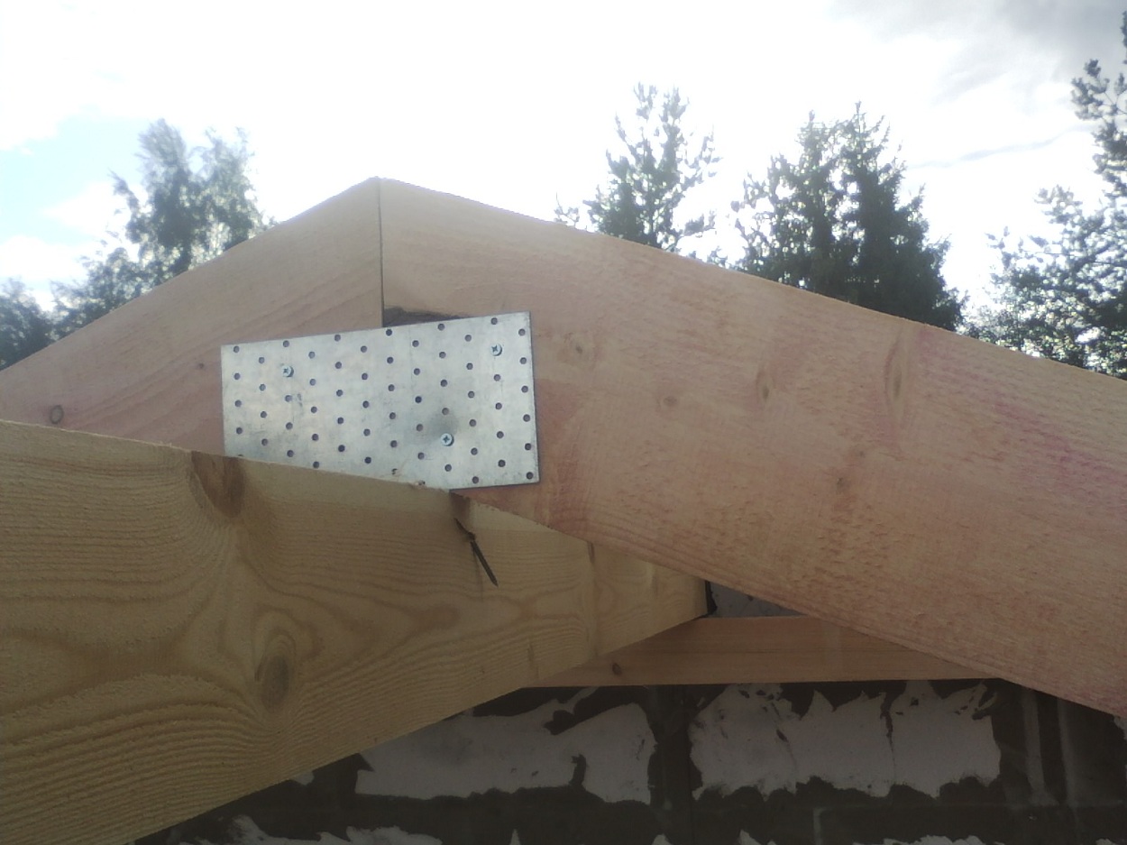

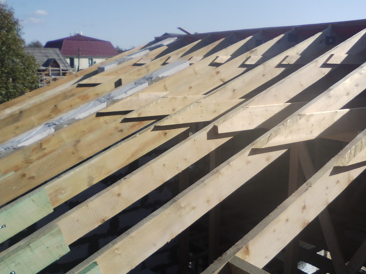

еще фото по стропилам

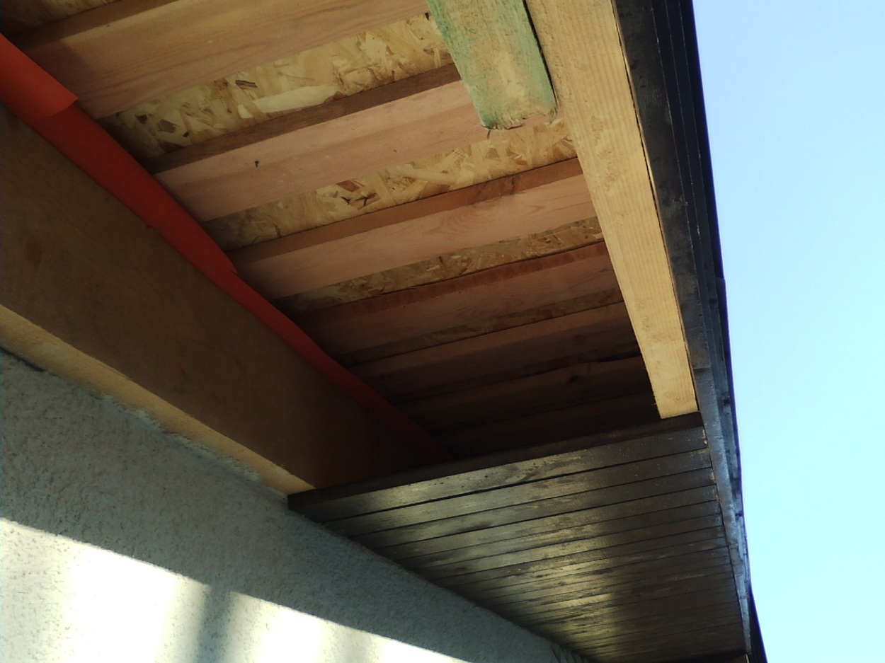

Сами стропила выполнены с доски 50*200, пирог утепления 250мм еще сделаны необычные свесы они длинной 1,7метра и закрывают собой часть терасс хотя какая в этом году зима особо они не спасают всетаки больше подходит для более мягкого климата

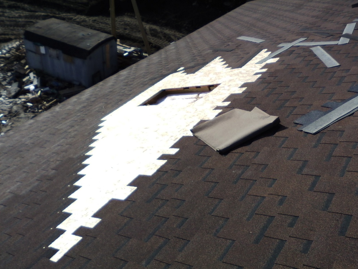

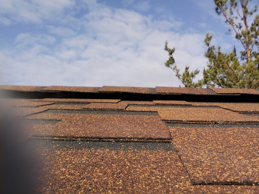

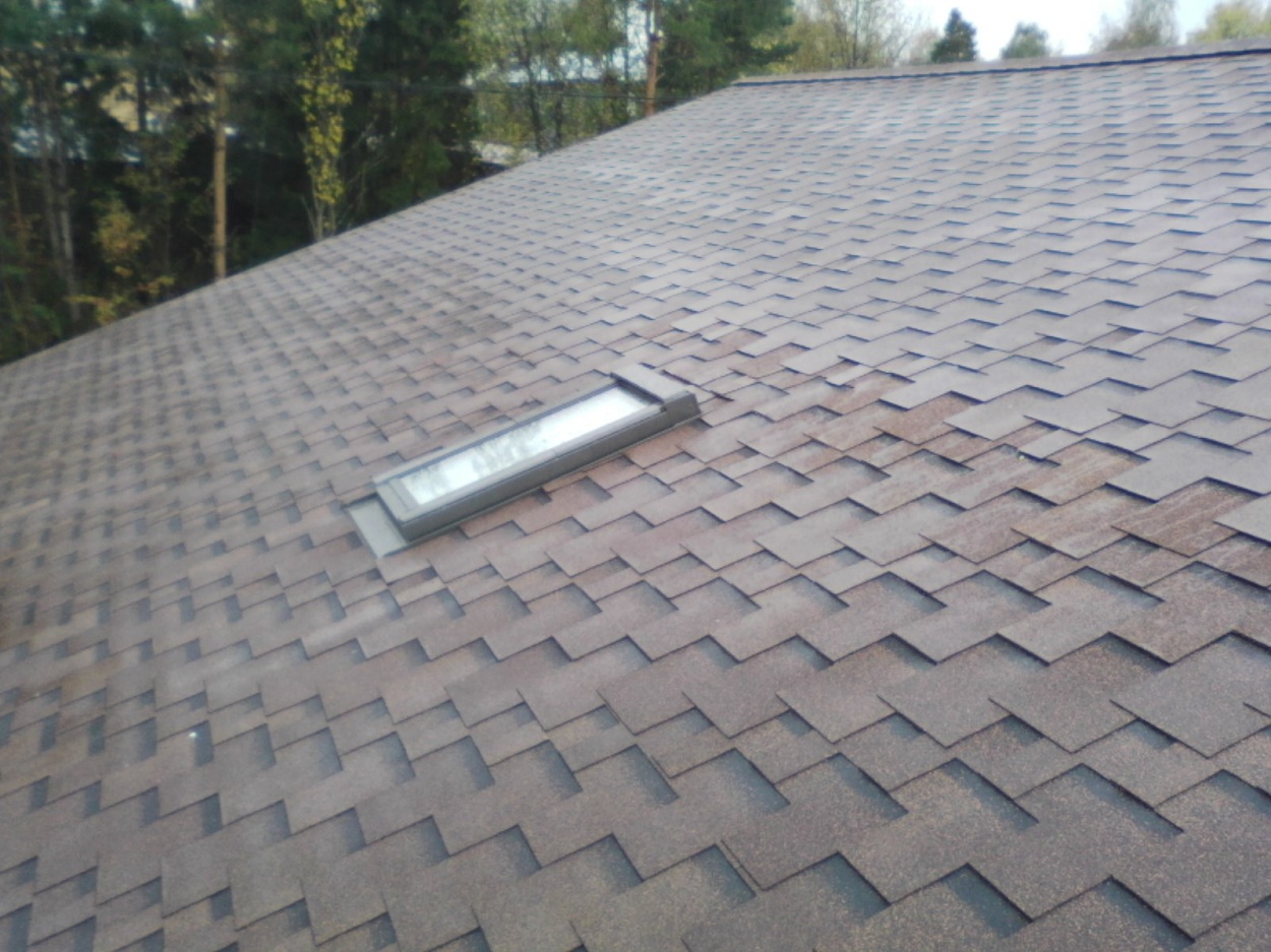

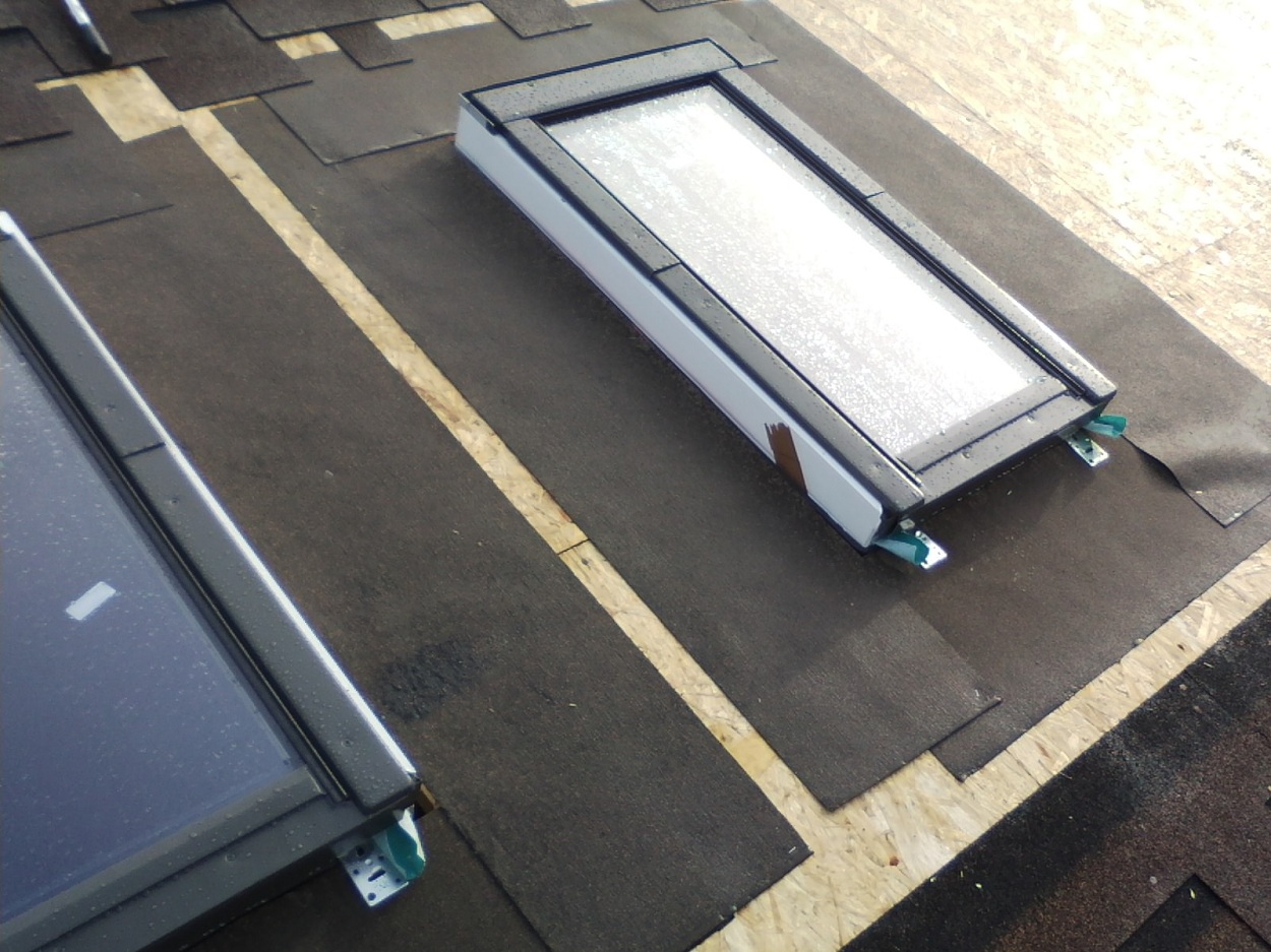

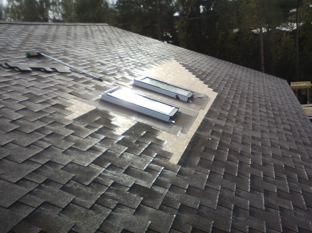

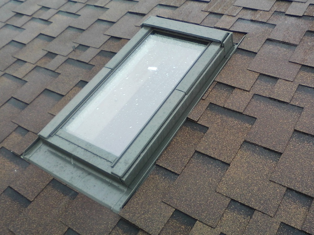

всавляли окна ФАКРО когда уже была сделана крыша(оставлен кусок не закрытой кровли) тоже самое и с вентиляцией она ВИЛПЕ вставлялась по готовой кровле
Окна не смотровые а просто световые самого маленького размера влезли между стропил (шаг 60см)

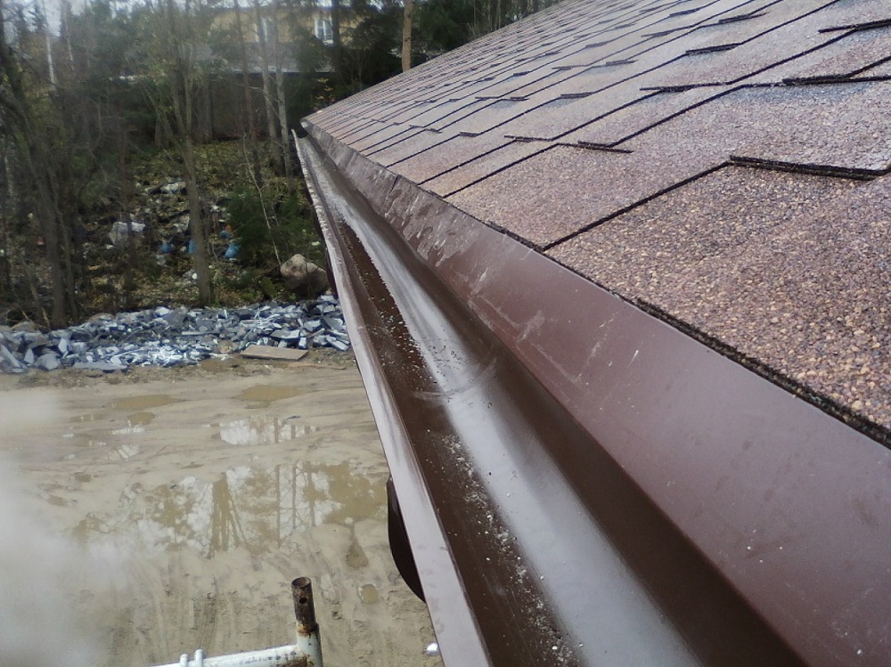

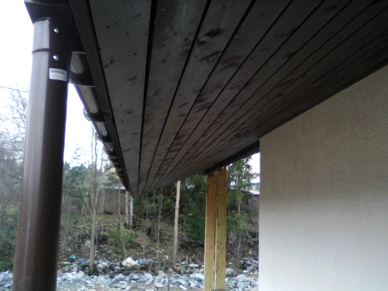

Водостоки ПЛАСТМО диаметр 100мм (сейчас думаю что может нужно было больше диаметр поставить но пластика у нас такого не было)

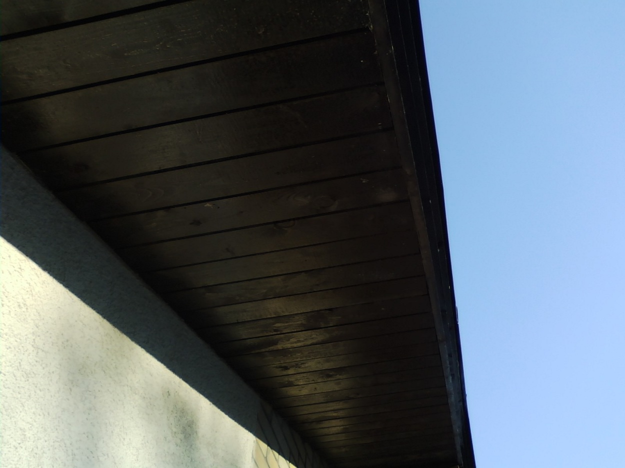

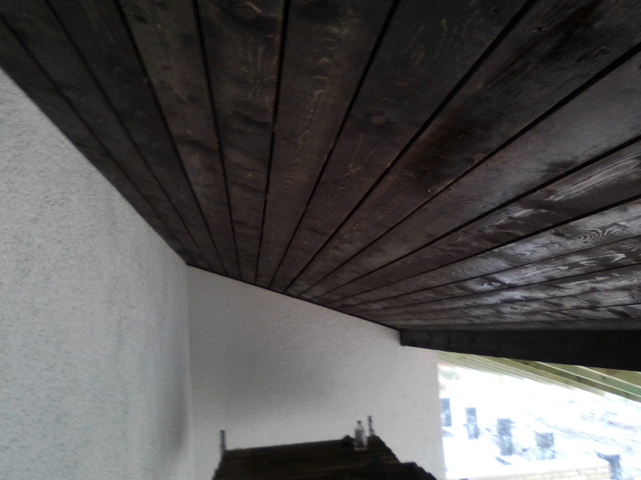

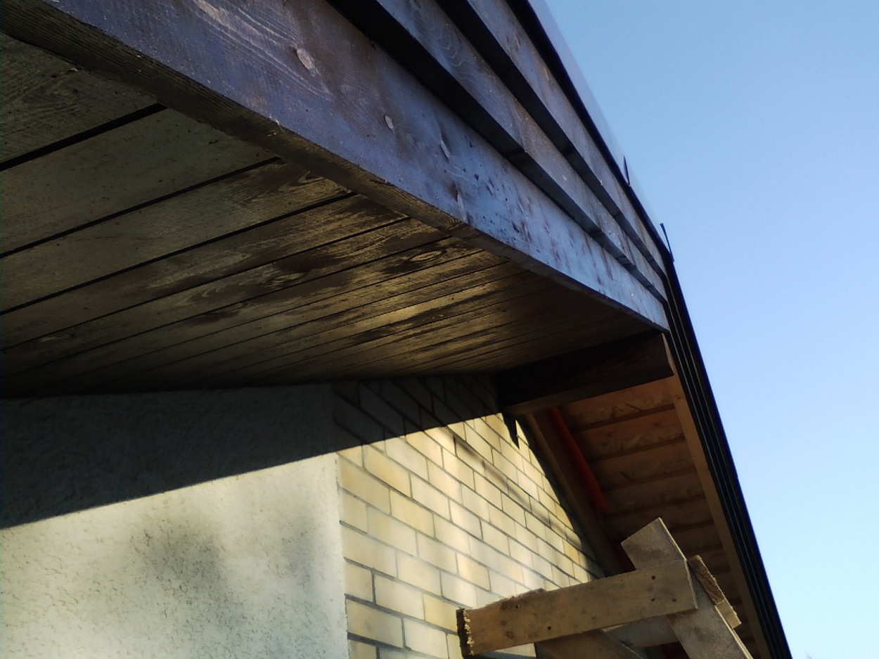

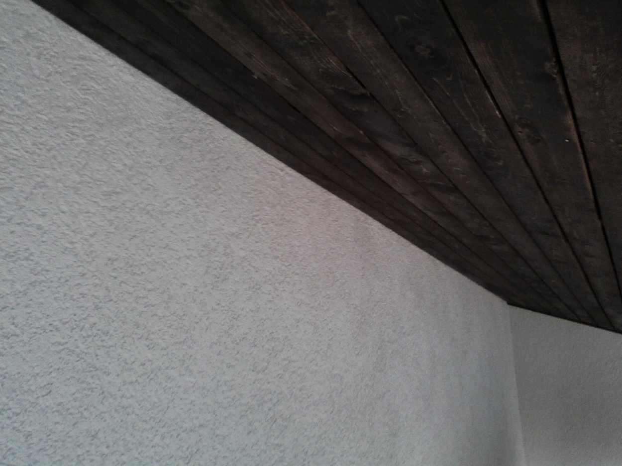

Вот еще фото свесов подшивать их было не очень легко (еще труднее красить , краска БИОТЕКС-палисандр красили в доме так как не сохло запах убивал наповал,глаза слезились человек красил даже в противогазе в общем победили (местами доски не очень пропитались поэтому есть небольшое отличие по цвету но не криминально)

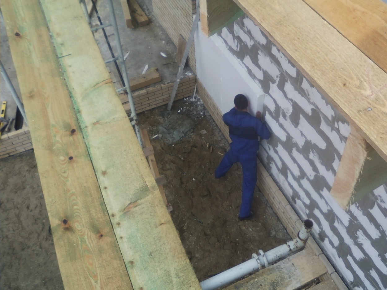

Каменьщики обложили дом кирпичем частично кирпич ставили на уголок 125мм.который крепили к фундаменту на анкера СОРМАТ
Потом все стены оставшиеся не в кирпиче оклеили пенополистиролом 100мм на клей Севенер(Кнауф)

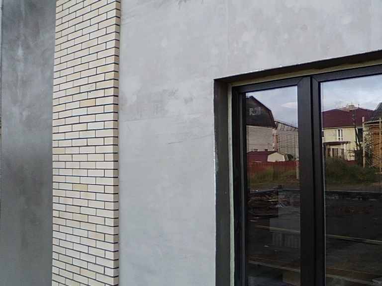

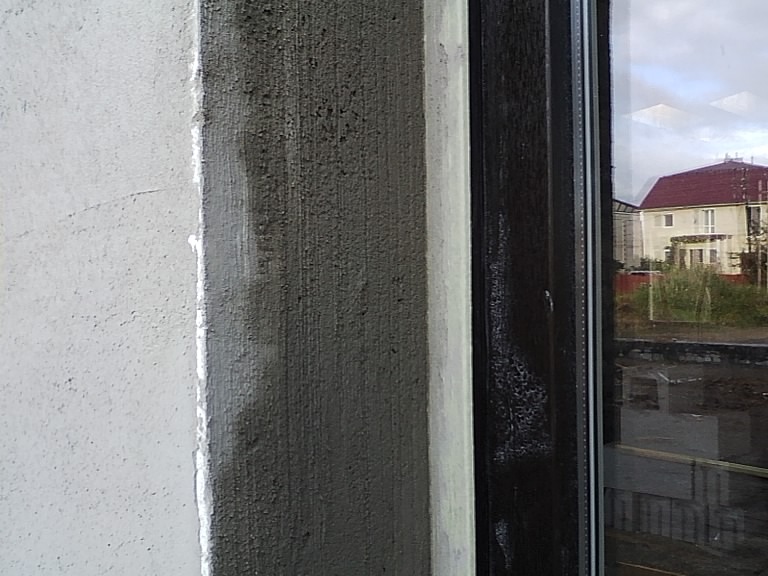

делали фасад таджики которые у нас по всему поселку делали заборы из окола
Короче сделали не плохо но можно было и лучше(зато дешево 200рм2)короед делать не стали или не понимали что это такое(ведь слой нужно маленько подсушить и потом растирать) хотя сказали что делали много фасадов короче у них получилась шуба а я делал стену внутри зимнего сада и сделал короед(фотки для сравнения потом скину)

каких размеров полистерол, какя плотность, грибов чёт плохо видно, есть они там, по сколько штук ставили?

2stroika По 5 грибов на лист плотность -25 Кнауф-терм
понял, на гребёнку укладывали да? какой зуб мм.?

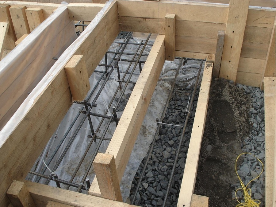

Строили втроём.Строили другу, он тоже участвовал. никаких проектов, на листочке рисовали и спорили как лучше,легче и т.д. и по материалам- всё искалось попроще, в результате был куплен пенобетон на каком-то минизаводе.переплевались. кирпичи 600х300х200, размер гулял на 1см. фундамент залили ленточный.фундамент и коробку с крышей подняли за 2,5 месяца и оставили зимовать.размер 6х8

2Mihail1975 а чего рубероид на монолитный не положили хотябы(ведь остались полоски кипичи закрывали)мы вот вообще ТЕХНОНИКОЛЬ использовали
Это куда? на пояс под балками? Надо было? Значит прошляпили
