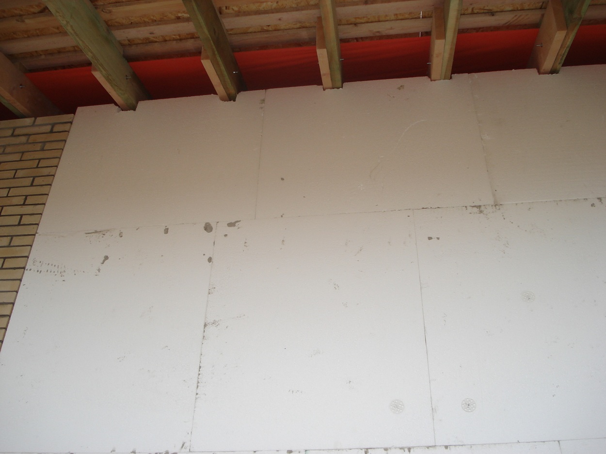

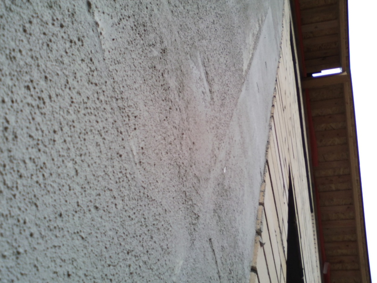

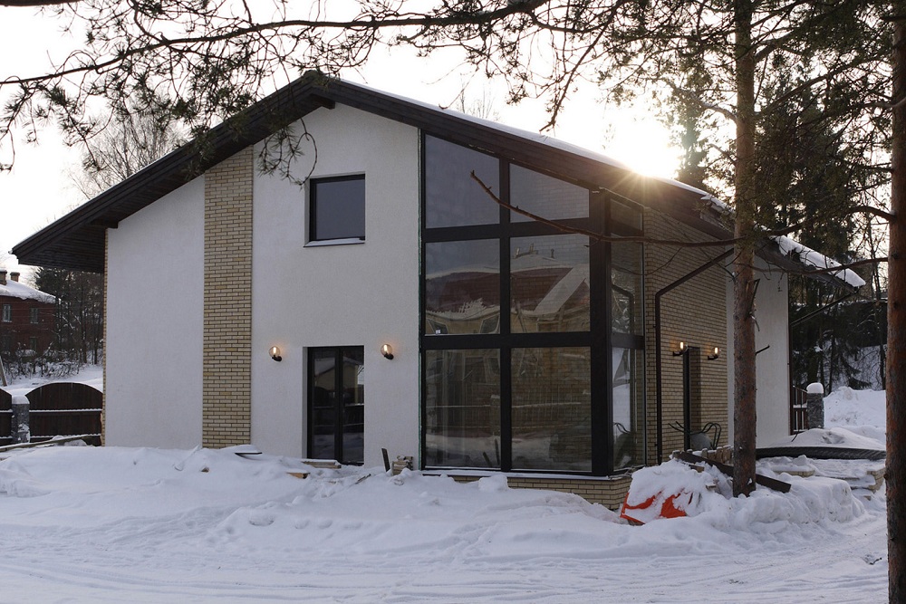

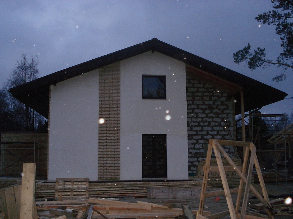

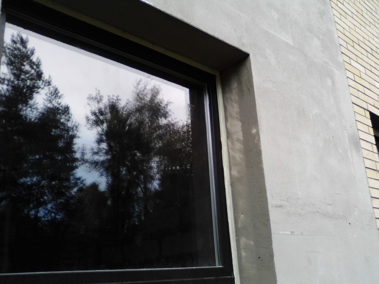

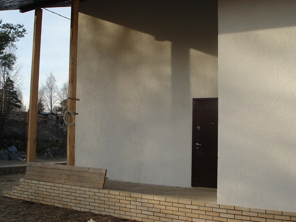

делали фасад таджики которые у нас по всему поселку делали заборы из окола Короче сделали не плохо но можно было и лучше(зато дешево 200рм2)короед делать не стали или не понимали что это такое(ведь слой нужно маленько подсушить и потом растирать) хотя сказали что делали много фасадов короче у них получилась шуба а я делал стену внутри зимнего сада и сделал короед(фотки для сравнения потом скину)

08.03.2010 в 11:20:40

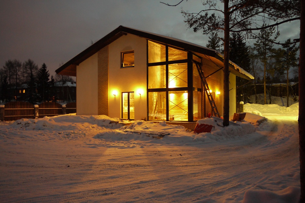

вот вид

08.03.2010 в 11:30:10

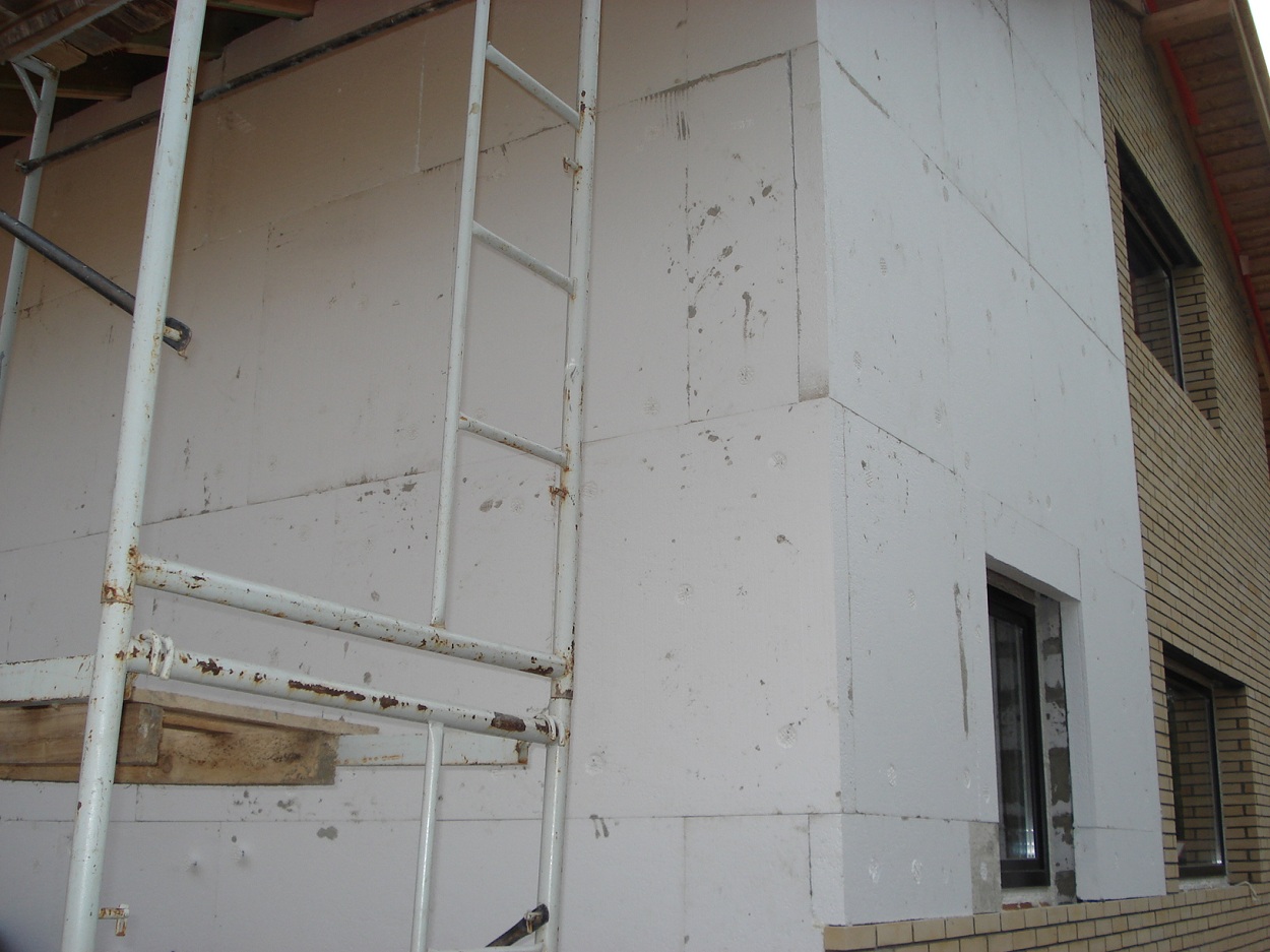

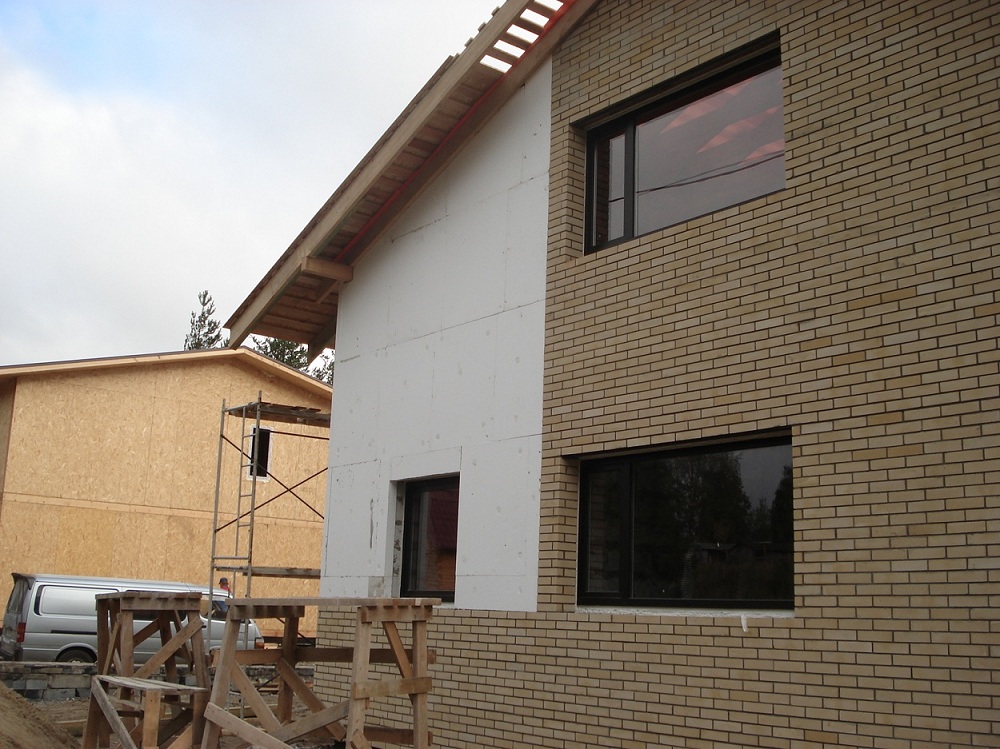

каких размеров полистерол, какя плотность, грибов чёт плохо видно, есть они там, по сколько штук ставили?

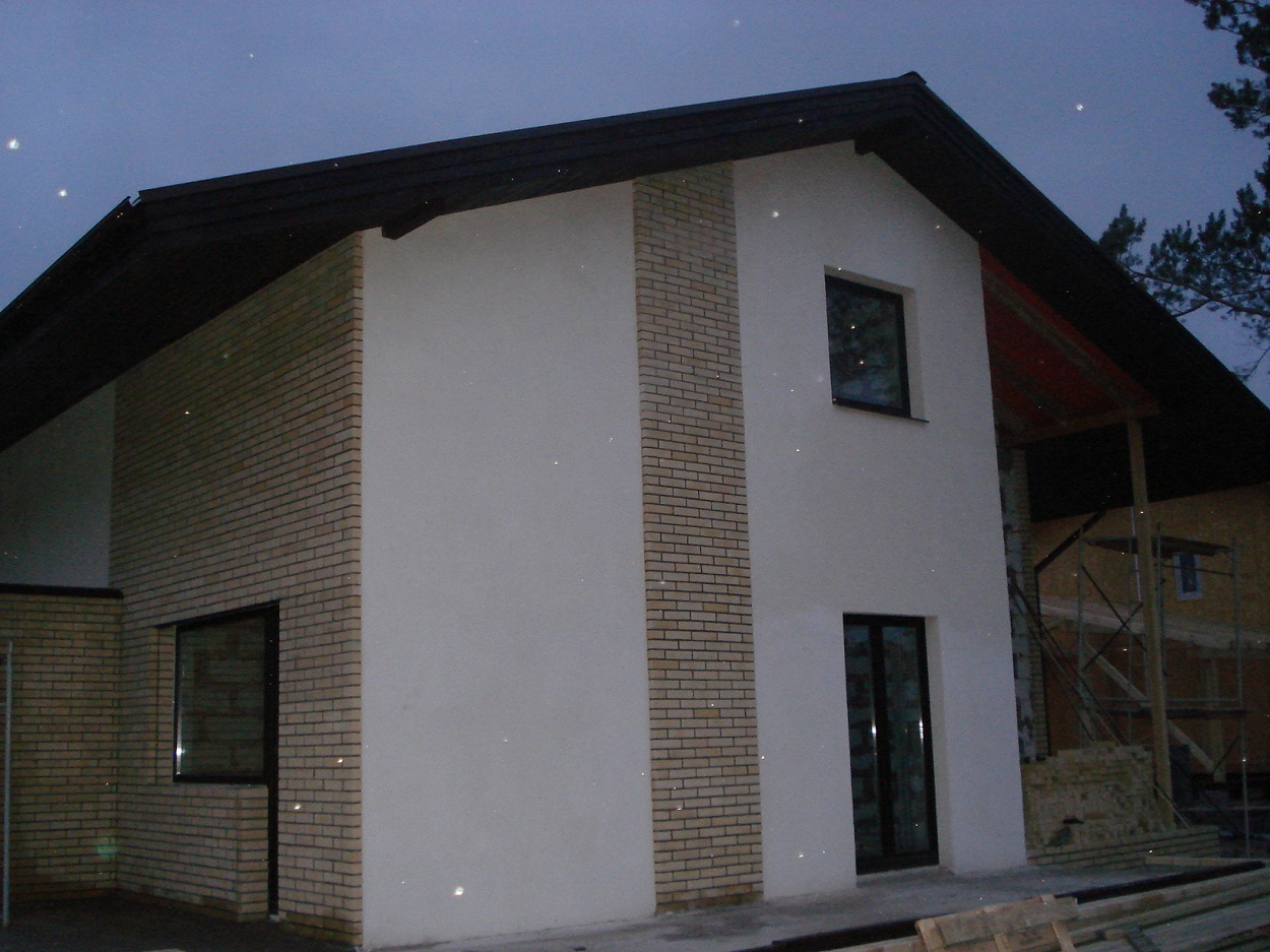

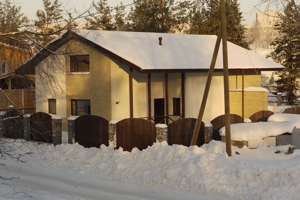

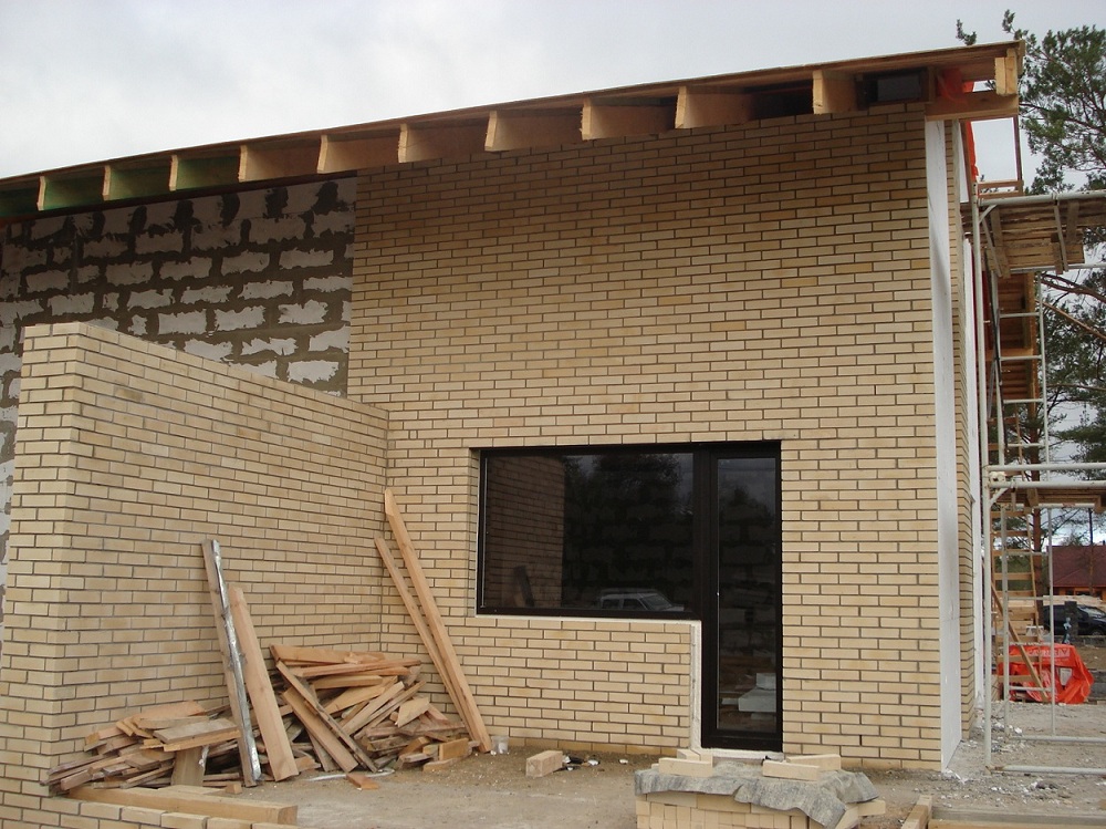

Ну вот собственно и все вот фото настоящего дома и нашего конечно ландшафный дизайн у нас не такой но тоже своеобразного стиля(кстати сам забор доски я имею ввиду делали зимой средняя температура -15гр про краску я же помолчу так как пришлось красить 700 досок краска таже ядовитая

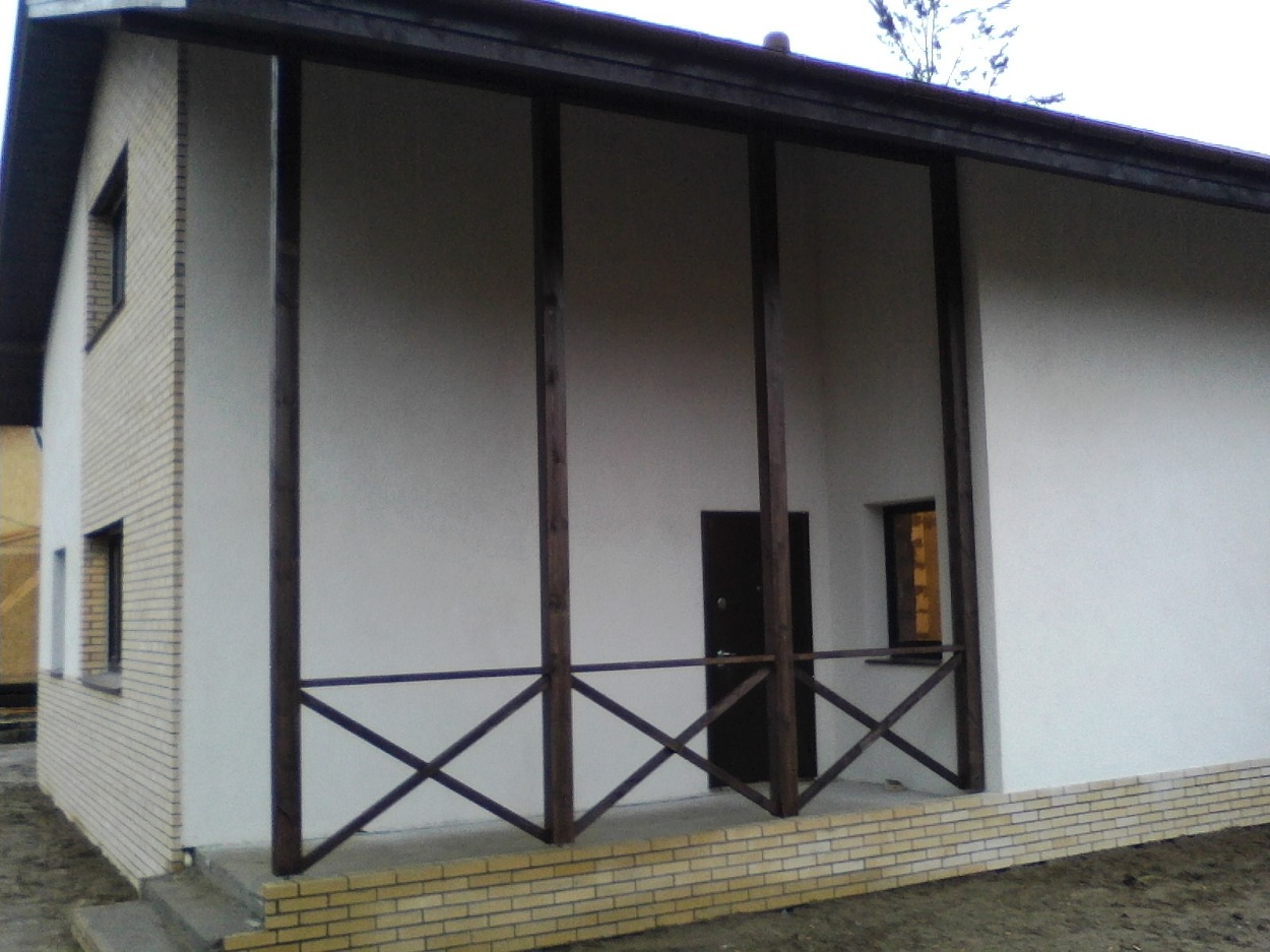

08.03.2010 в 11:36:24

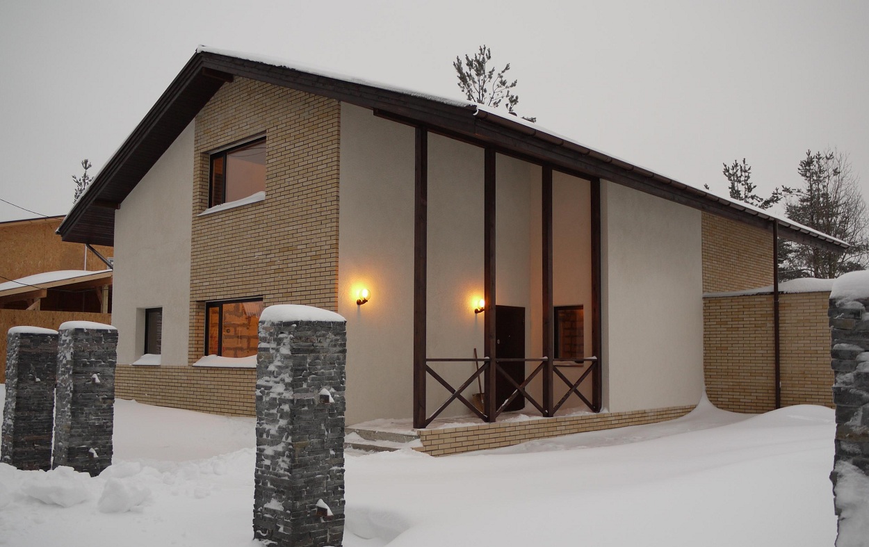

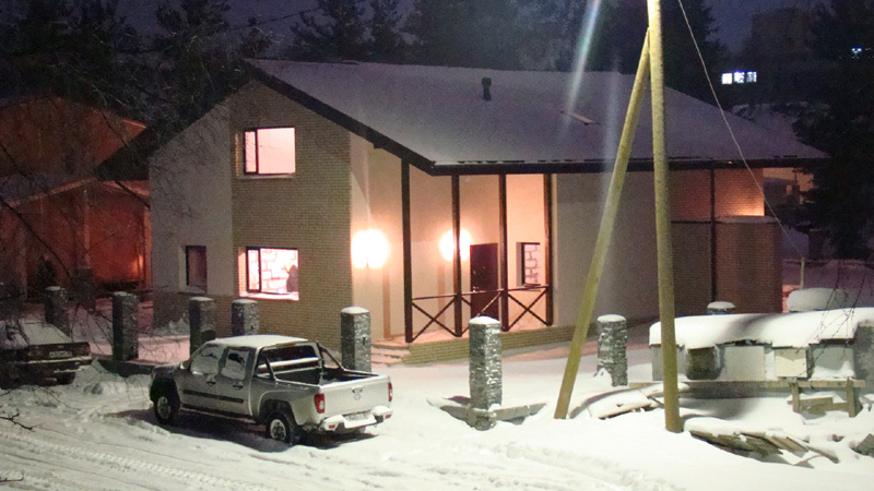

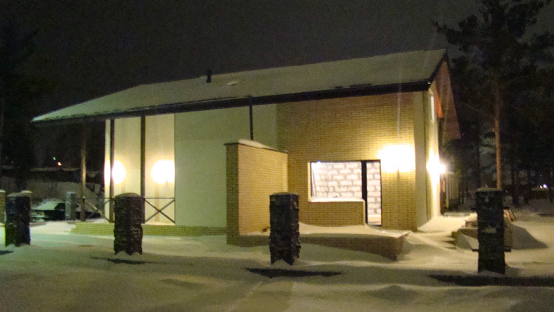

на некоторых фотах нет столбов которые установлены при входе и перил (столбы клееные 140*140 высотой 4,5м стоят на домкратах Вот тут фотка настоящего дома

08.03.2010 в 17:03:20
2stroika По 5 грибов на лист плотность -25 Кнауф-терм

08.03.2010 в 17:28:49
отделкин написал : По 5 грибов на лист плотность -25 Кнауф-терм
понял, на гребёнку укладывали да? какой зуб мм.?
