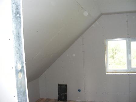

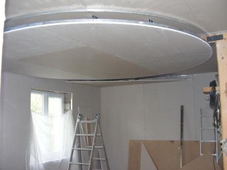

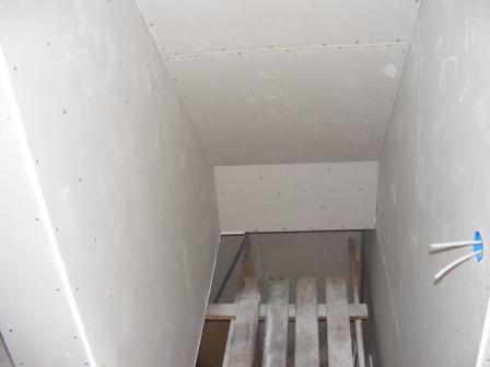

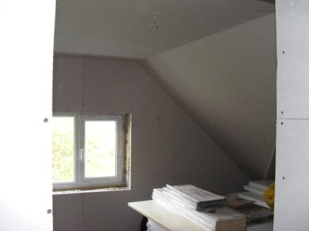

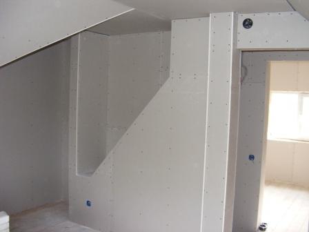

пенопластом утеплили стены снаружи,полы и потолки внутри. и оставили до весны.потом друг придумал пристройку приделать,что и осуществил по весне(разбирал один скат). и заказал сайдинг. сайдинг делала контора. ну а потом был гипрок.зашивали мы вдвоём.стены утепляли минплитой.

Mihail1975 написал : пенопластом утеплили стены снаружи,полы и потолки внутри
а почему именно пенопластом утеплили мансарду, а не минватой к примеру, вы просто уложили пенопласт (мансарда) и зашили его листами или плёнку тоже поставили? есть фотки как монтировался гипсокартон на мансарде? тож попросили мансарду утеплить и зашить ГКЛ, но я такого еще не делал - мансарду не утеплял и не зашивал гипроком

stroika написал : а почему именно пенопластом утеплили мансарду, а не минватой к примеру, вы просто уложили пенопласт (мансарда) и зашили его листами или плёнку тоже поставили?
забыл написать.мансарду по пенопласту тоже минплитой и пароизоляцией. с гипроком на потолок повозились, фоток нет. самый гемор это каркас на треугольные выступы, лазер-друг человека:)
