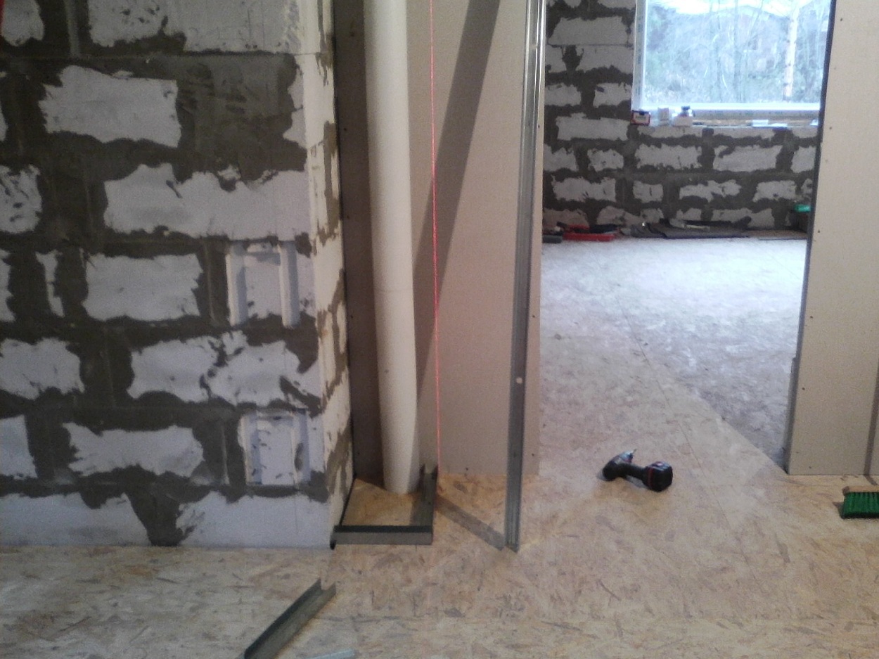

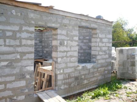

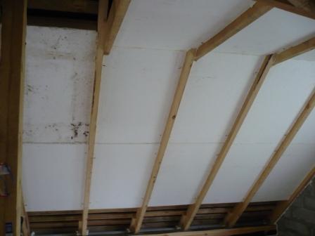

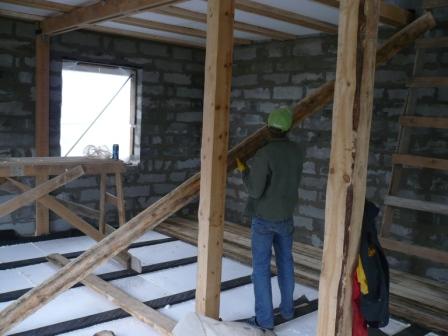

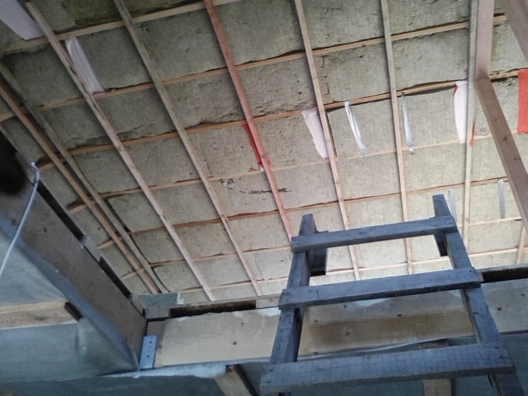

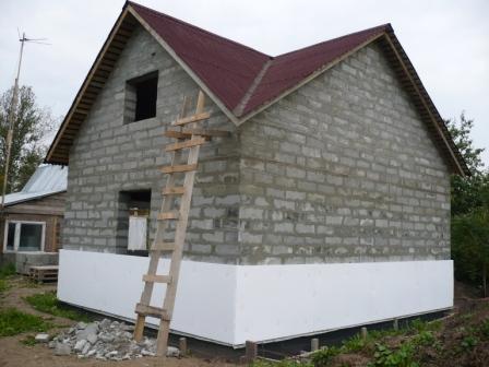

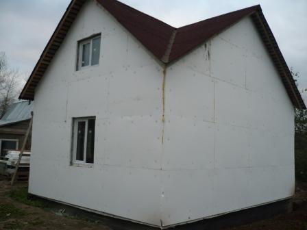

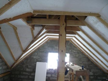

пенопластом утеплили стены снаружи,полы и потолки внутри. и оставили до весны.потом друг придумал пристройку приделать,что и осуществил по весне(разбирал один скат). и заказал сайдинг. сайдинг делала контора. ну а потом был гипрок.зашивали мы вдвоём.стены утепляли минплитой.

2Mihail1975 А вы что все пенопластом утепляли? если да то жестко у нас такое не прокатит вот мы 2-ой дом собираемся эковатой делать дешевле чем Парок
Mihail1975 написал : .стены утепляли минплитой.
а какой смысл ведь у вас фасад утеплен?

отделкин написал : а какой смысл ведь у вас фасад утеплен?
а х.з. :) хозяин-барин. захотел утеплиться побольше.

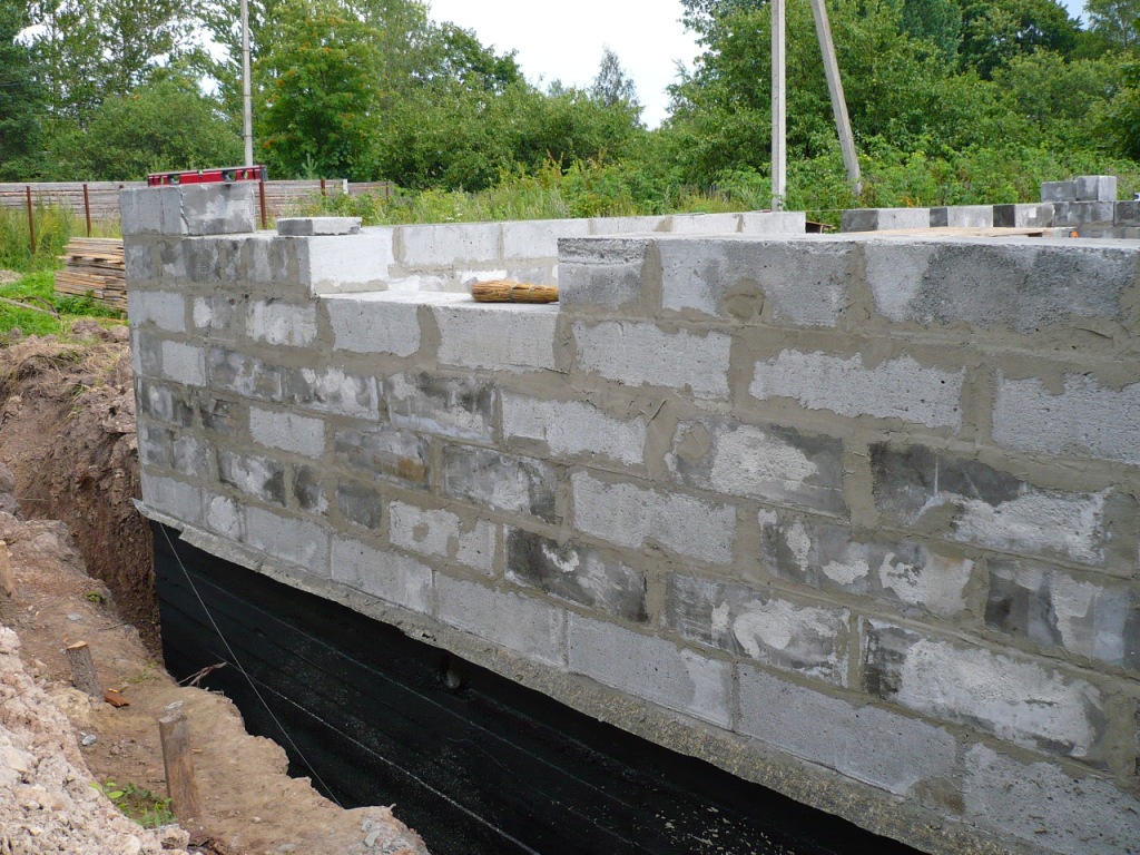

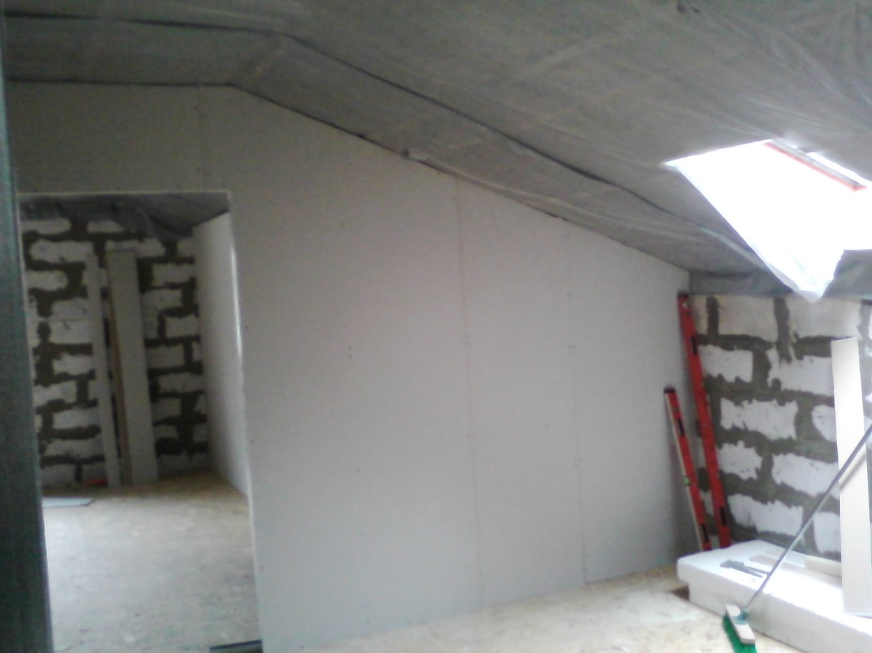

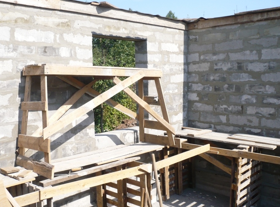

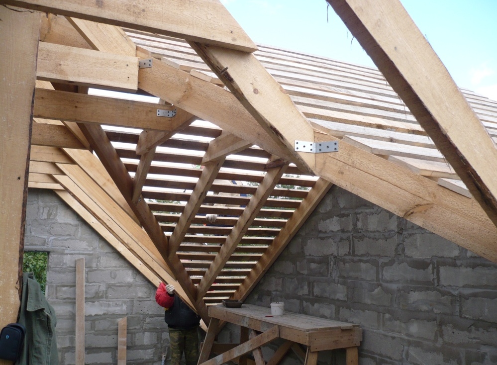

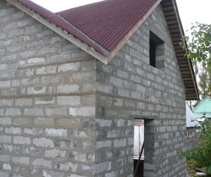

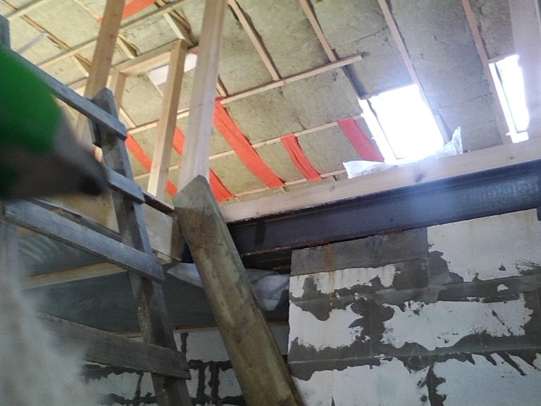

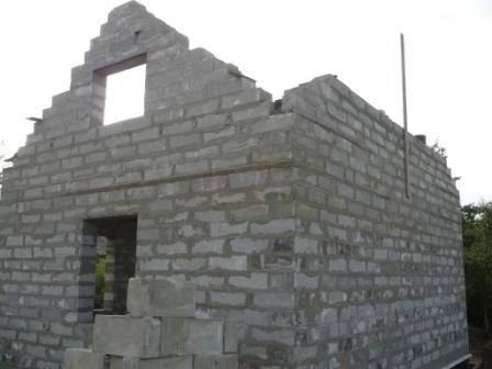

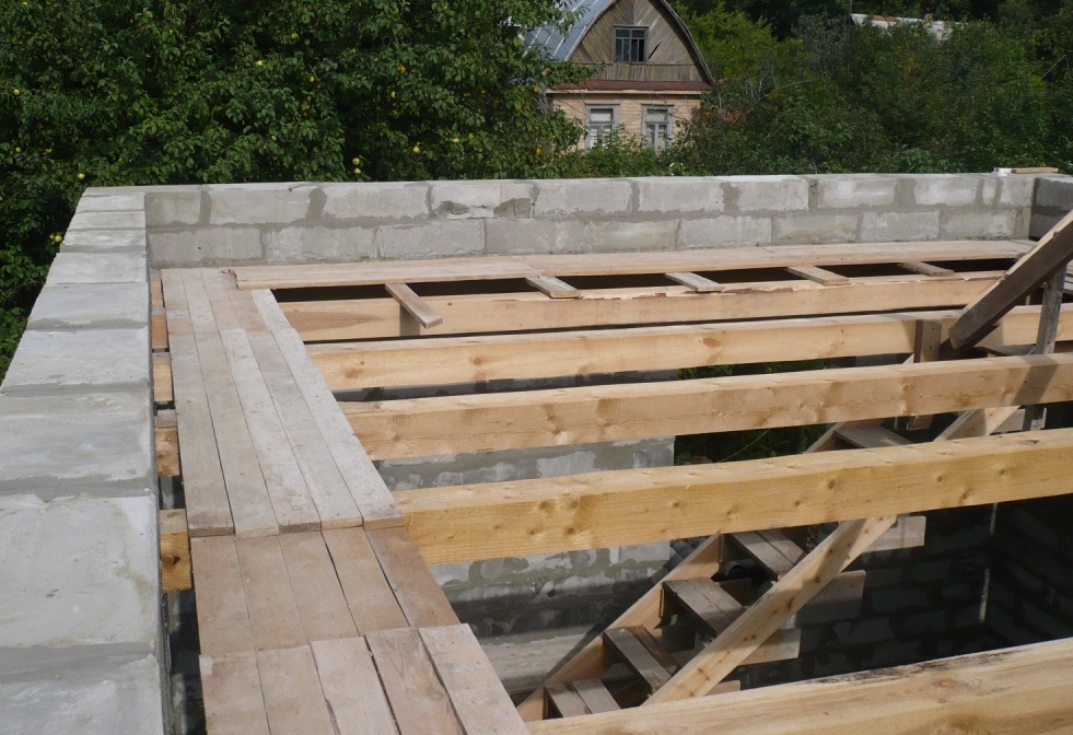

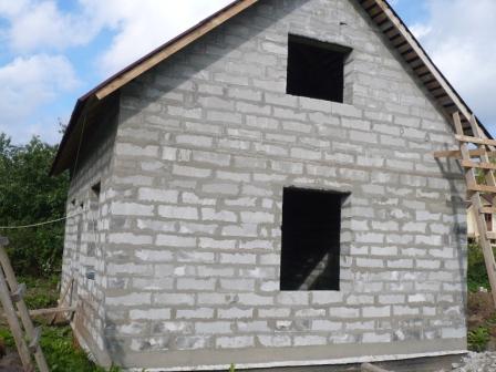

2Mihail1975 ИМХО - слабоват домик ,я в шоке! почему такой тонкий пояс (пост 26, фото№ 6:eek:), а углы у вас не бетонируют?:)

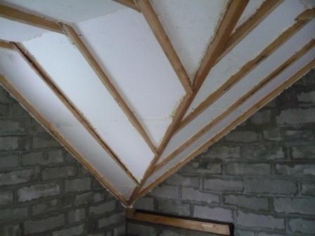

Mihail1975 написал : пенопластом утеплили стены снаружи,полы и потолки внутри
а почему именно пенопластом утеплили мансарду, а не минватой к примеру, вы просто уложили пенопласт (мансарда) и зашили его листами или плёнку тоже поставили? есть фотки как монтировался гипсокартон на мансарде? тож попросили мансарду утеплить и зашить ГКЛ, но я такого еще не делал - мансарду не утеплял и не зашивал гипроком

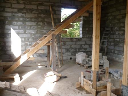

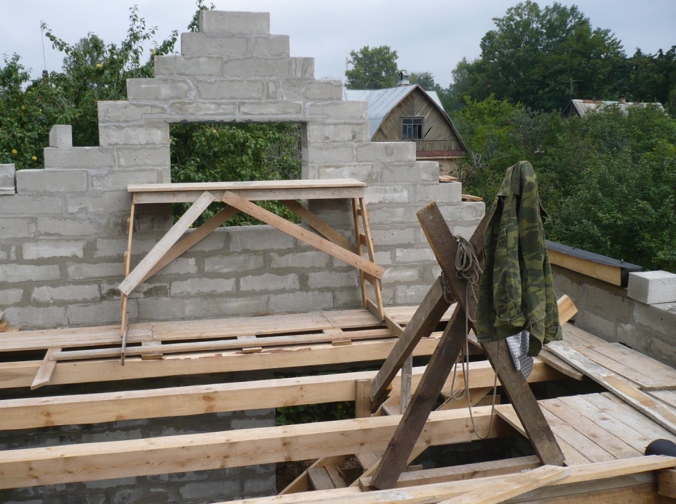

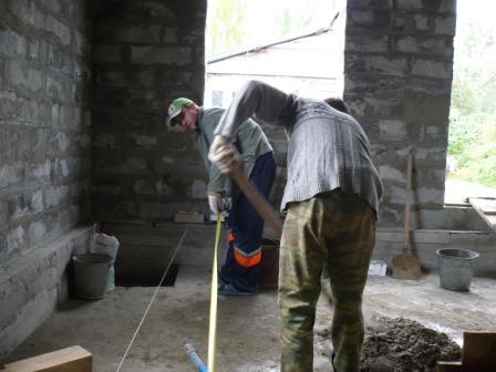

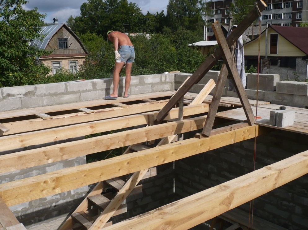

Меня как-то напрягли радиотехнические стяжки (штрапсы) для связки арматуры.

Oliver написал : Меня как-то напрягли радиотехнические стяжки (штрапсы) для связки арматуры.
да, кстати, тоже впервые увидел вместо вязальной провалаки:)

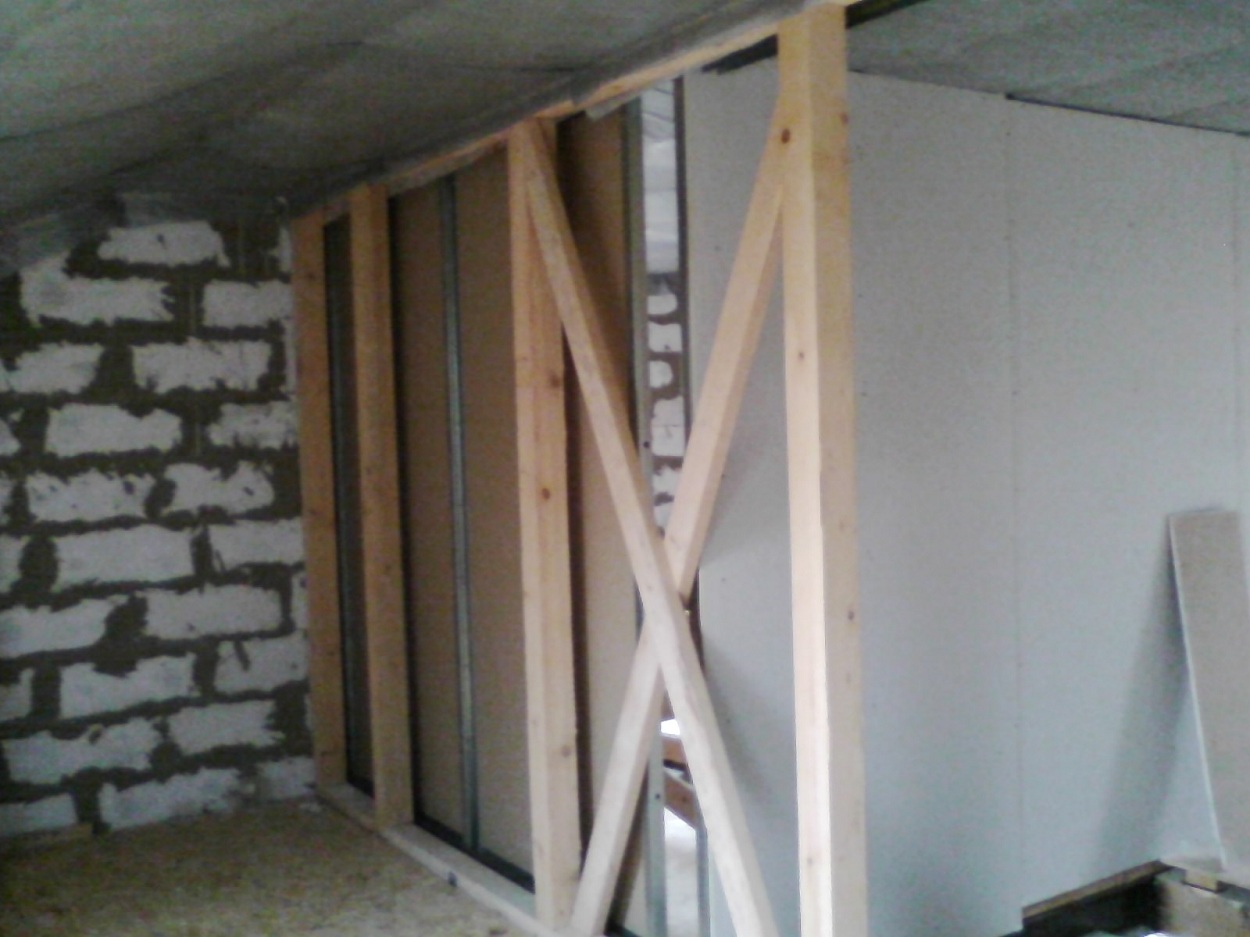

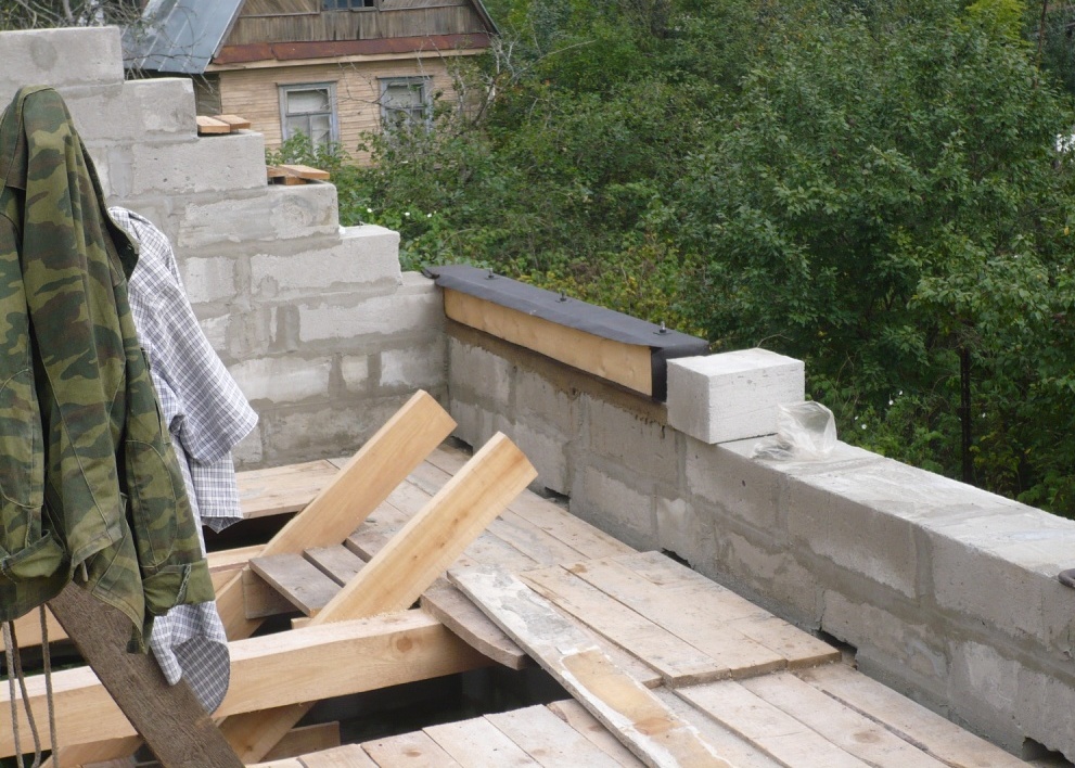

stroika написал : почему такой тонкий пояс
5 см.принимаю не тока критику, но и советы, как надо:)

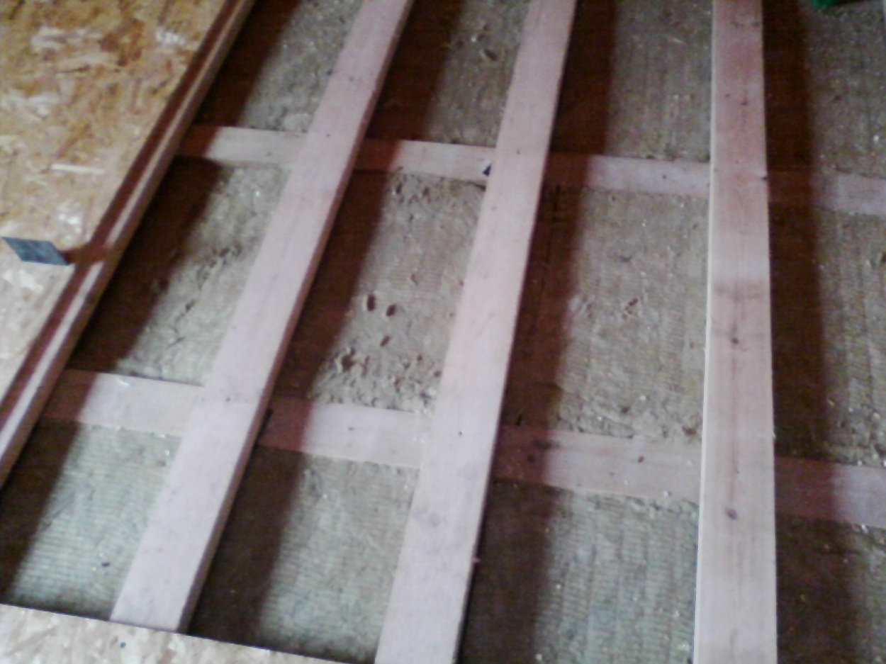

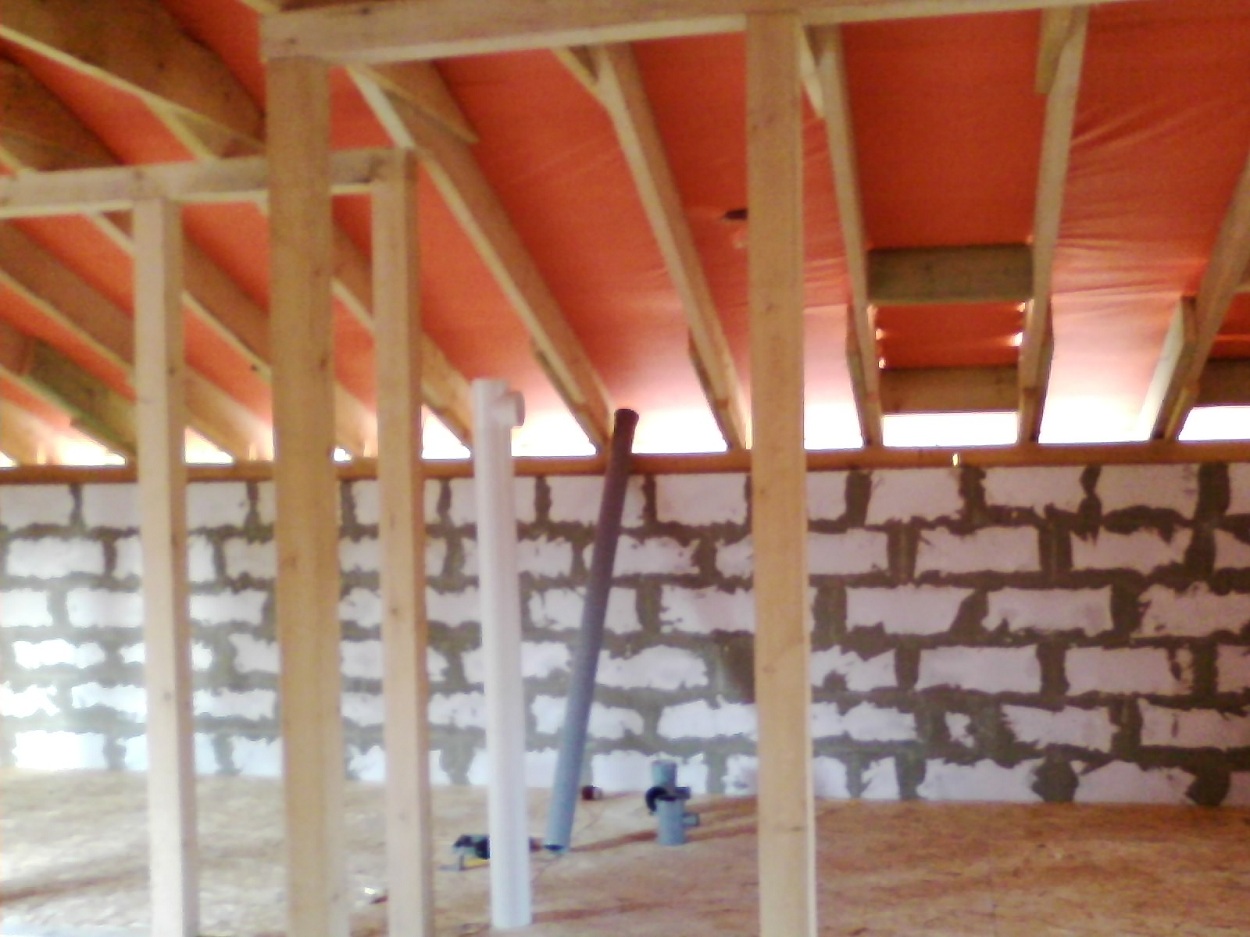

stroika написал : а почему именно пенопластом утеплили мансарду, а не минватой к примеру, вы просто уложили пенопласт (мансарда) и зашили его листами или плёнку тоже поставили?

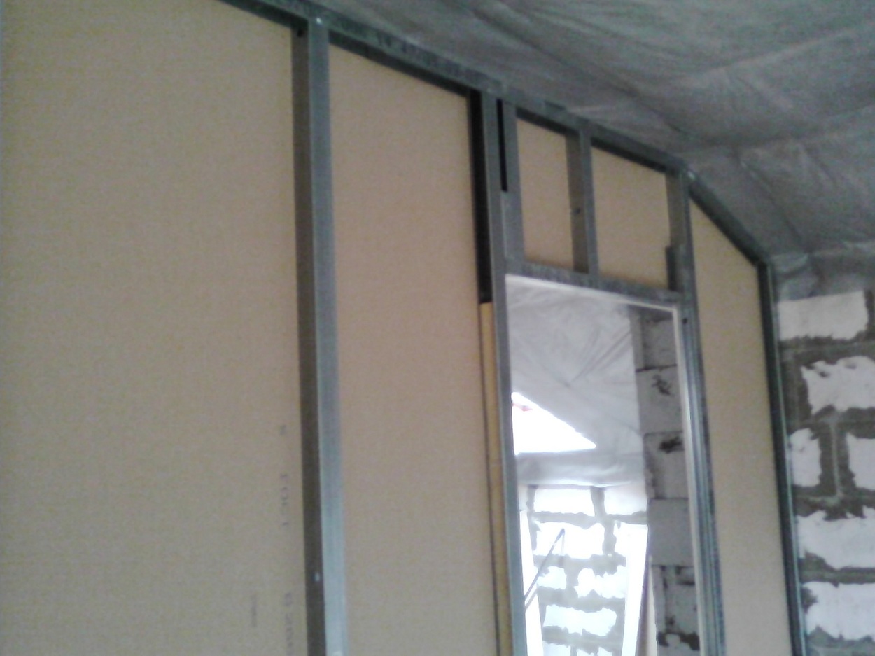

забыл написать.мансарду по пенопласту тоже минплитой и пароизоляцией. с гипроком на потолок повозились, фоток нет. самый гемор это каркас на треугольные выступы, лазер-друг человека:)
а разницы нет чем вязать.смысл в том, чтоб зафиксировать,пока бетон льёшь

Mihail1975 написал : 5 см.принимаю не тока критику, но и советы, как надо
по научному не объясню, но пояс как бы скрепляет конструкцию, 20см. пояс надо заливать хотя бы а то и по толще чуток вместе с плитой перекрытия, во всяком случае я таких тонких как у вас ещё не встречал:confused:
Mihail1975 написал : самый гемор это каркас на треугольные выступы
вот! именно он мне покоя никак не даёт, смогу ли осилить:o
Аватар пользователя
Mihail1975
Регистрация: 01.03.2010
Сообщений: 210
11.03.2010 в 19:41:09
stroika написал : вот! именно он мне покоя никак не даёт, смогу ли осилить
разметили стены по периметру и прикрутили направы.на треугольниках выставили горизонтально профиля от стены до угла, не доходя до самого угла см 3-5.зашили один треугольник, выпустив запас.по лазеру отбили линию стыковки 2-х треугольников, отпилили лишнее ножовкой.Вставили(положили на гипрок) направляйку и прикрутили.Потом отогнули край направы в плоскости второго треугольника и сточили по ней край гипрока. далее зашили 2-й треугольник.Угол уже есть. листы поднимали и прижимали при помощи 2-х брусков,уперев их в стену и подложив там(у стены) деревянные колобашки так, чтоб в итоге(при подъёме) бруски плотно прижимали лист. один держит, второй крутит:) как-то так
