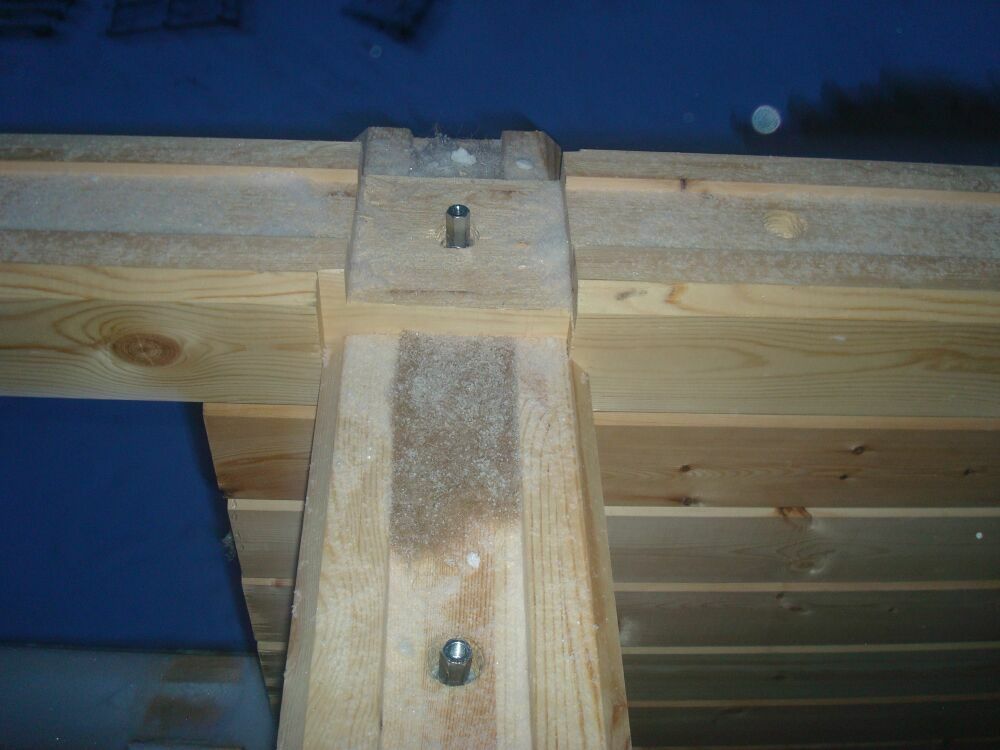

может такой клееный брус и по другому себя ведет, но стягивание такими шпилькамии шурупами обычного бруса ни к чему хорошему не приведет, если конечно не оставлять зазор ввиде пустой дырки над ними. дом осядет и шляпка шурупа обеспечит вечное конопачение. тут профиль, не страшно, а если обычный брус, который на 3м усаживается минимум на 10-12см?
мож я как то не так понимаю технологию, но не проще все посадить на обычные нагели с зазорами для усадки как делали в тех же кижах?

пароизоляция называется ДИФБАР , helmutivan я два объекта параленьно веду один дом строю другой отделываю и шлифовать не собранный брус нельзя . его пока смонтируешь пока уложешь столько коцек на нем будет , то ботинком заденешь то ещё что нибудь ,вот когда он будет весь уложен только тогда он и шкурится он же еше и пропитывается а как зимой то его пропитаешь ?
ВЛАДИМИР всё что ты написал правельно, но так как брус клеенный то он не садится как обычный , с обычным лучше на шконтах работать но опять же срок его усадки одному аллаху известен c клеенным же дрогой коленкорр ,эти фото с дома собранного осенью а сейчас там отделка идёт вот и весь расклад не на до ждать 2-3 года на усушку и усадку дома

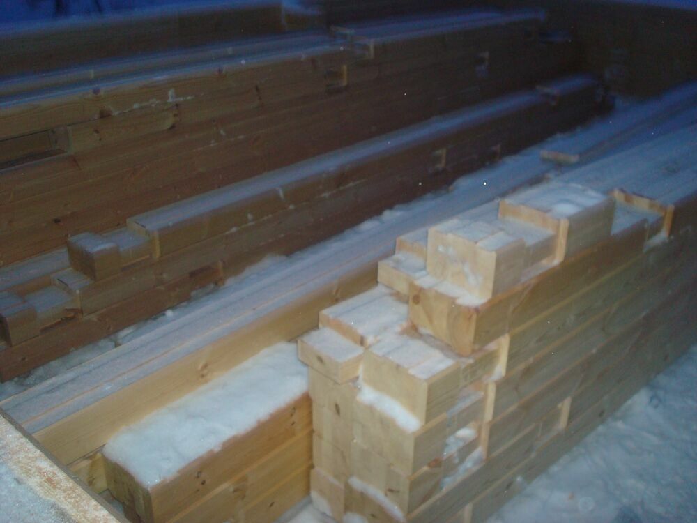

Немного критики: 1.Сруб собран не правильно! Брус должен укладываться гребнем вверх во избежани затекания влаги в паз (осадки, конденсат).

uvf написал : 1.Сруб собран не правильно! Брус должен укладываться гребнем вверх во избежани затекания влаги в паз (осадки, конденсат)
....Я бы(пока не разубедят),интуитивно,тоже сделал бы паз сверху,по аналогии сборки кругляка,там и в голову ни кому не придёт вырубать паз в нижнем бревне....:)

а вот и не правильное ваше суждение , зайдите на любой сайт деревообрабатывающей компании и вы не увидите о чём говорите , ваши бы слова слышали технологи вот смеху то было бы,если внимательно посмотрите на фото то там и есть в металлической гофре, пост номер 50 , 2 -я фока
www.mangusta .ru www.steelwood. ru www.ecodomnsk. ru во всех компаниях весь профиль бруса одинаковый так что ваши суждения UVF не правильно

Рекомендую для начала почитать по ссылке:http://elektroas.ru/vsya-pravda-o-elektromontazhnyx-rabotax-v-derevyannom-dome-v-sootvetstvii-s-pue-i-pteep-elektromontazh-vnutrennej-skrytoj-elektroprovodki-v-derevyannom-dome-nachalo. Ещё раз повторяю: металлическая гофра при скрытой проводки в дереве - грубейшее нарушение ПУЭ!
А по теме сращивания бруса нагуглите ГОСТ 30974-2002 "СОЕДИНЕНИЯ УГЛОВЫЕ ДЕРЕВЯННЫХ БРУСЧАТЫХ И БРЕВЕНЧАТЫХ МАЛОЭТАЖНЫХ ЗДАНИЙ".
Кстати обратите внимание на положение бруса в пространстве на Рисунках А.1, А2 Приложения А. И брус лежит ПРАВИЛЬНО и технологи не смеются... :)
Какие будут мнения?

2uvf Тоже сначала подумал, что неверно собран. Но приглядевшись вот сюда http://www.mastercity.ru/vforum/attachment.php?attachmentid=128010&d=1268411796 понял, что скорее всего собрано правильно. От обоих краев внутренний паз идет сначала вверх (что противодействует затеканию).
Хотя на мой непрофессиональный взгляд не самый удачный вариант профиля. Лично мне больше нравится профиль "гребенка" например вот с того сайта что slonokaban приводил выше http://brus.mangusta.ru/production/ Видел домик из такого только не клееного. Собран вообще без межвенцового уплотнителя (вернее он есть но только в углах). Чем больше строение осаживается - тем больше уплотняются соединения между венцами...

Согласен! При внимательном рассмотрении и именно таком профиле бруса сруб собран правильно. Прошу считать мои претензии необоснованными. По электрике вопрос не закрыт.

uvf написал : Прошу считать мои претензии необоснованными.
...они вполне обоснованы:) ...профили бывают разные,в том числе и просто "шип-паз",остальное плоское....А ложат брус,все действительно, по-разному...Но,согласитесь,-по мироощущениям вообще,-дырка вниз,правильнее....:)
