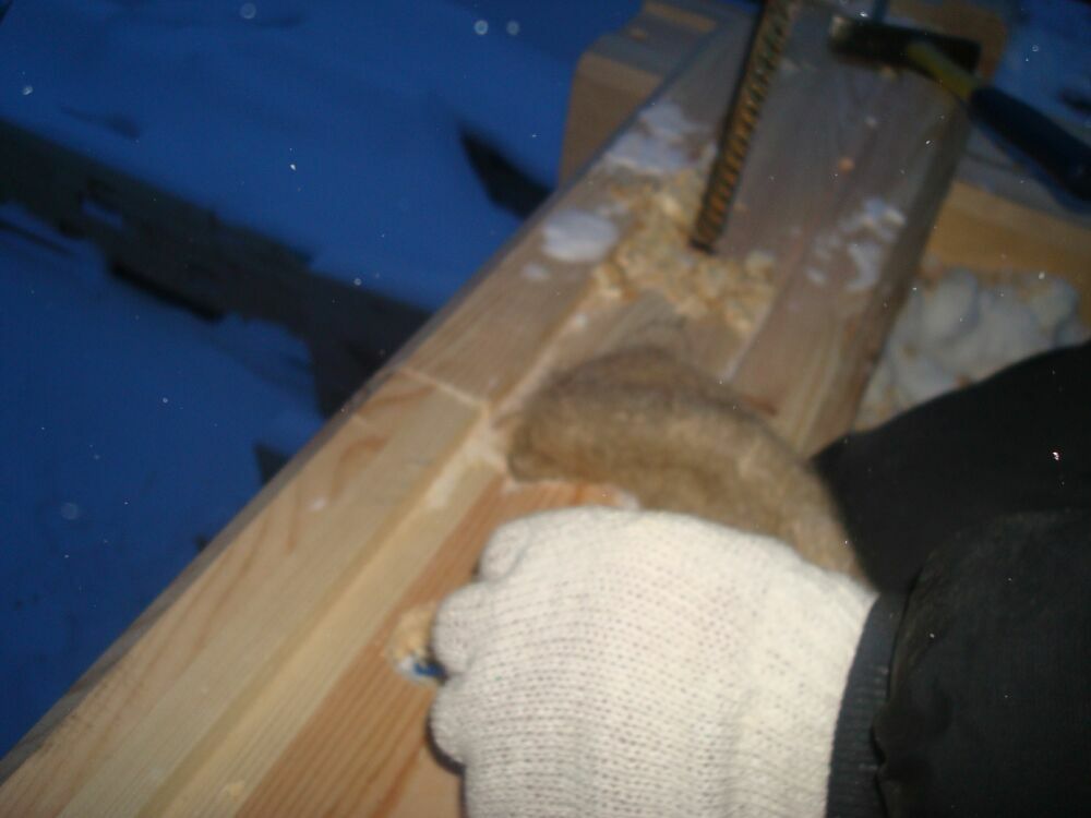

2slonokaban Спасибо за информацию! Стыковку технологично придумали! Еще не решил буду так делать или нет... подумаю на се счет.
slonokaban написал : при таком способе въехать в дом существенно ускоряется не надо ждать 3-4 года на естественную усадку
Рискну предположить что этому способствуют не сколько шпильки, сколько сам материал. Кленый брус. Клеется наверняка не дерево естественной влажности а высушенное в камере + переклейка разнонаправленных волокон не дает играть дереву. Шпильками остается только сжать межвенцовый уплотнитель.

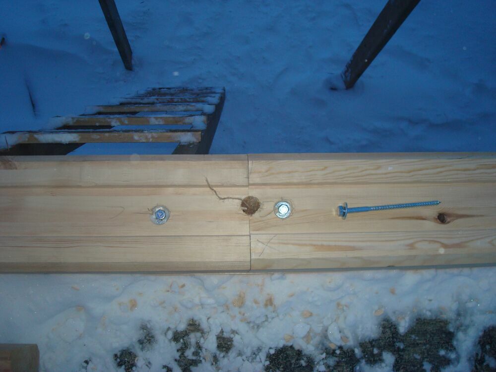

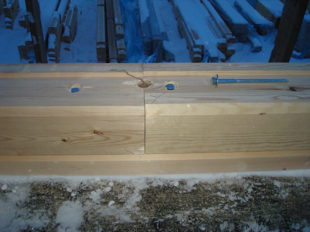

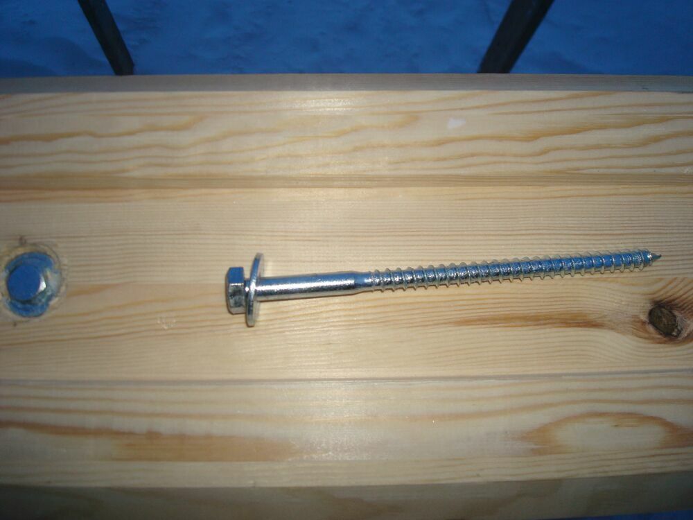

1.Шуруп длинной 150 мм , его назначение стяжка стычного венца
2.Шпилька диаметром 10мм,нарашивается удленённой гайкой
3.Притягивается каждый венец
4.Информация не про клеенный бус , а обычный
6.Чашки идут запиленные на заводе , но есть перевязочные венцы их запиливаем вручную

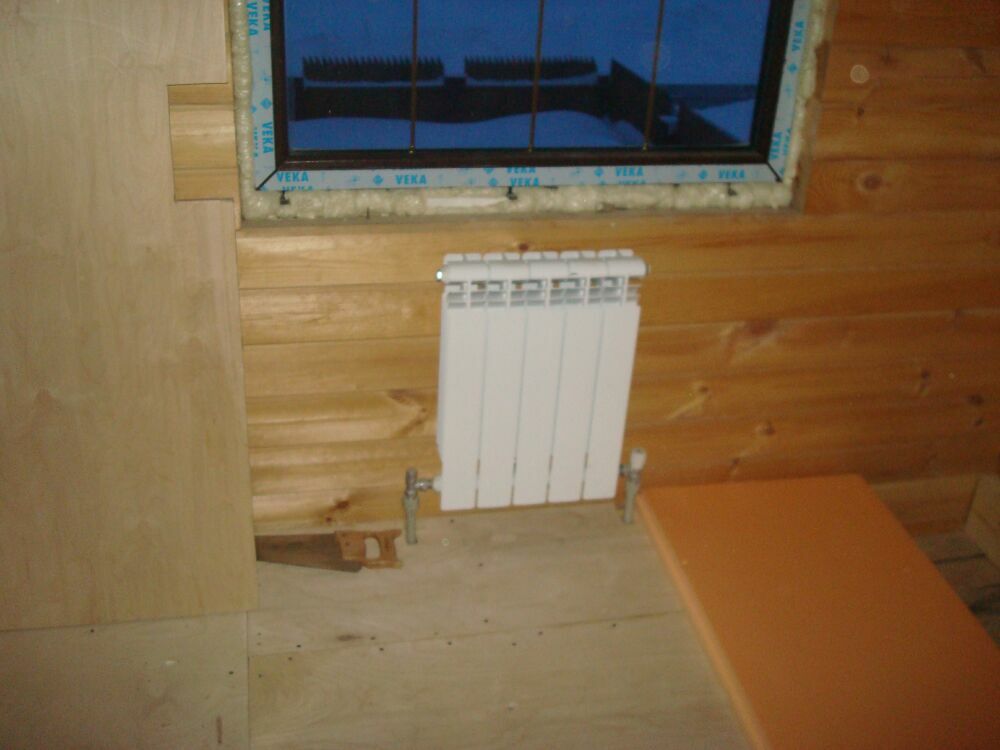

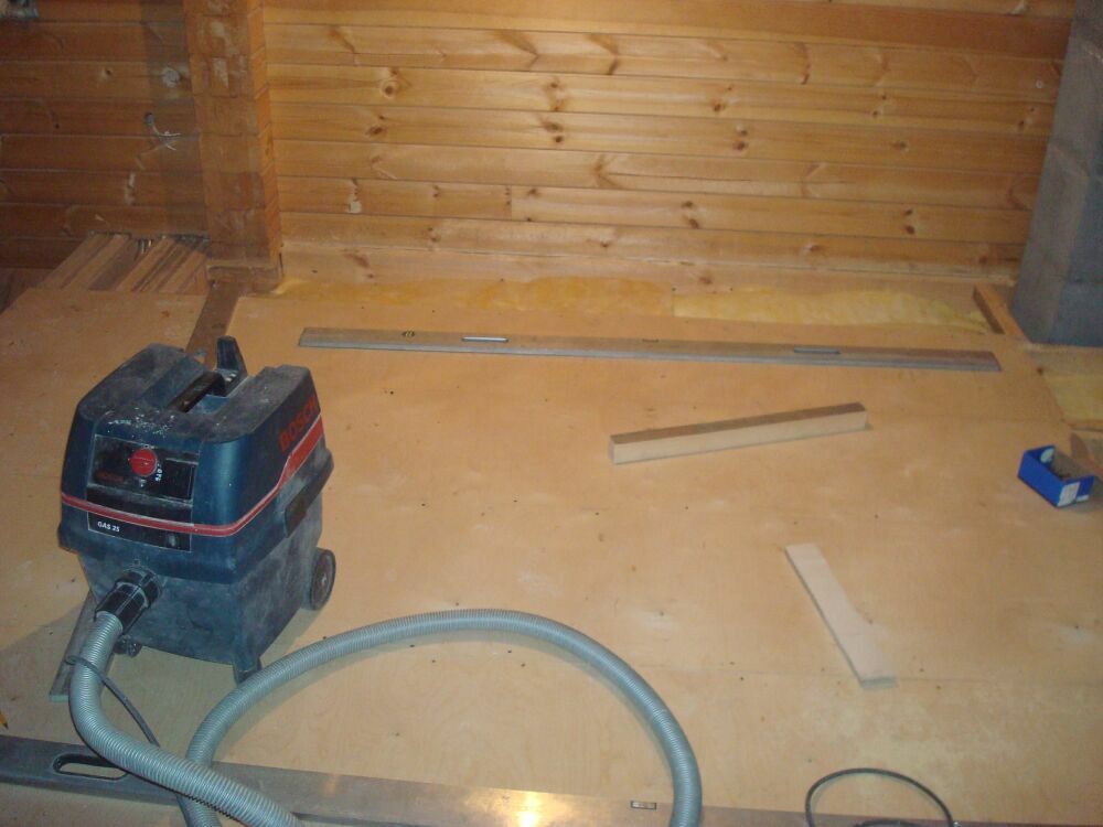

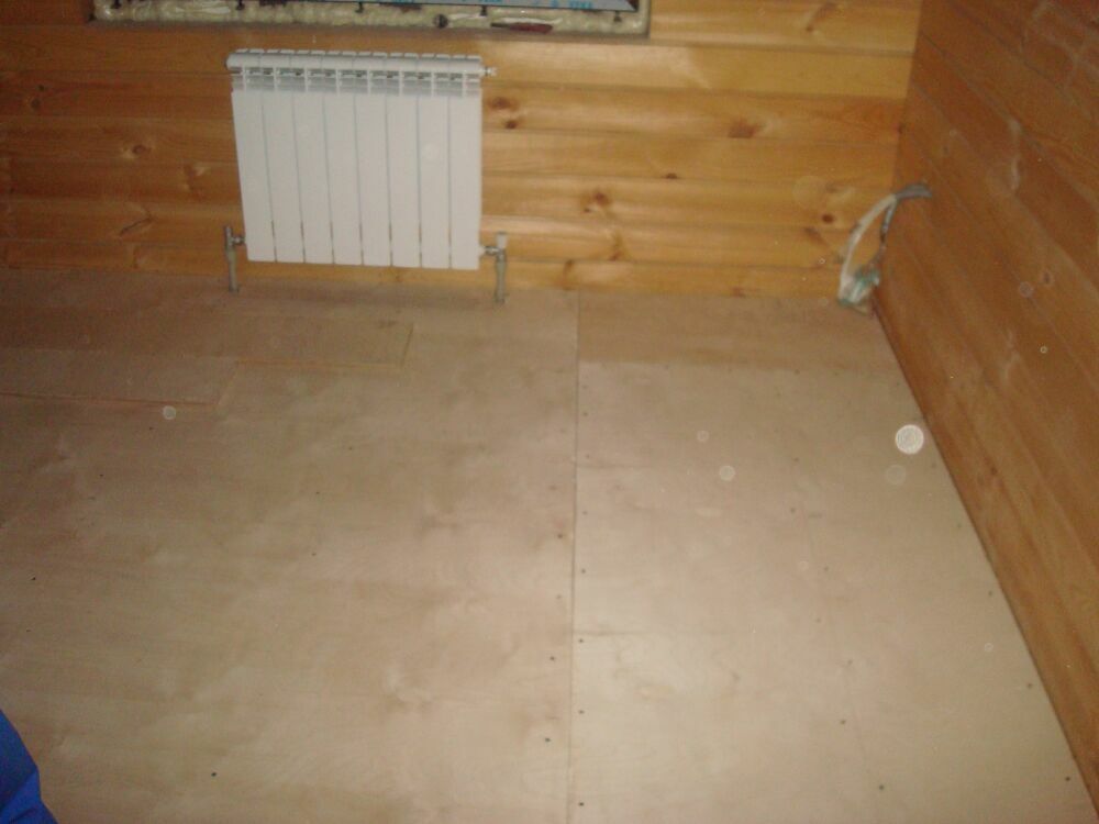

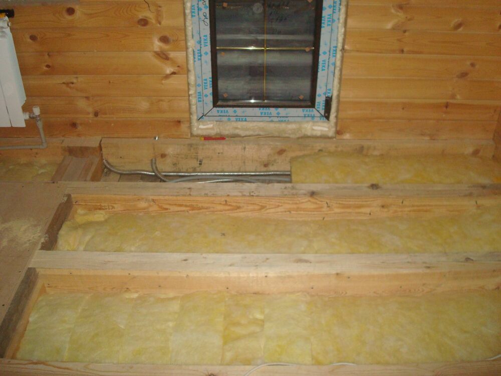

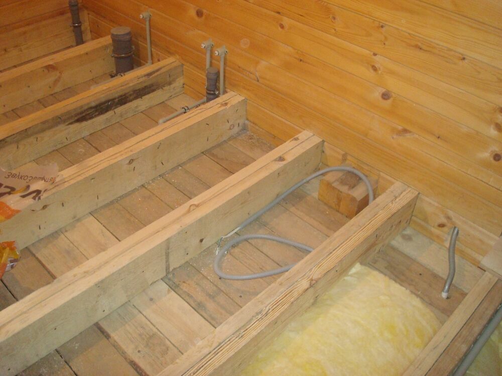

5.В построенном доме проведенны все коммуникации , газ ,отопление , разведенна вся электрика,на втором этаже дома выравннены балки , уложенна звукоизоляция, уложенна фанера толшиной 21 мм , на следуюшей неделе начнём шкурить брус .На первом этаже уложен пенополистирол под теплый водяной пол , ждём сантехников для его монтажа .Только начали отделку

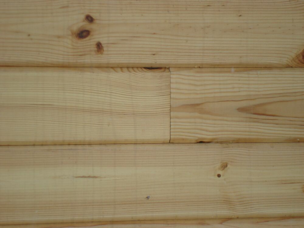

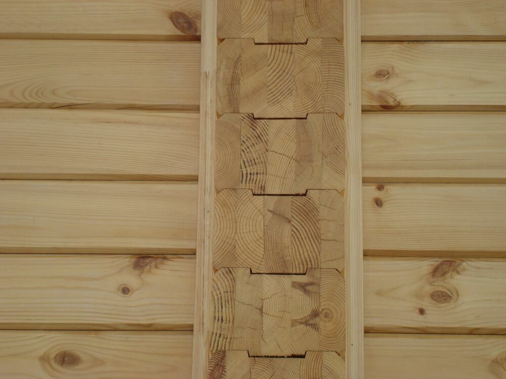

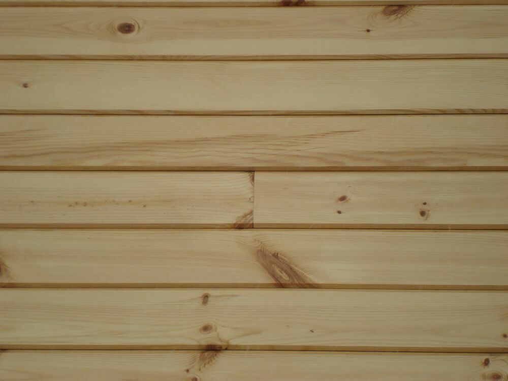

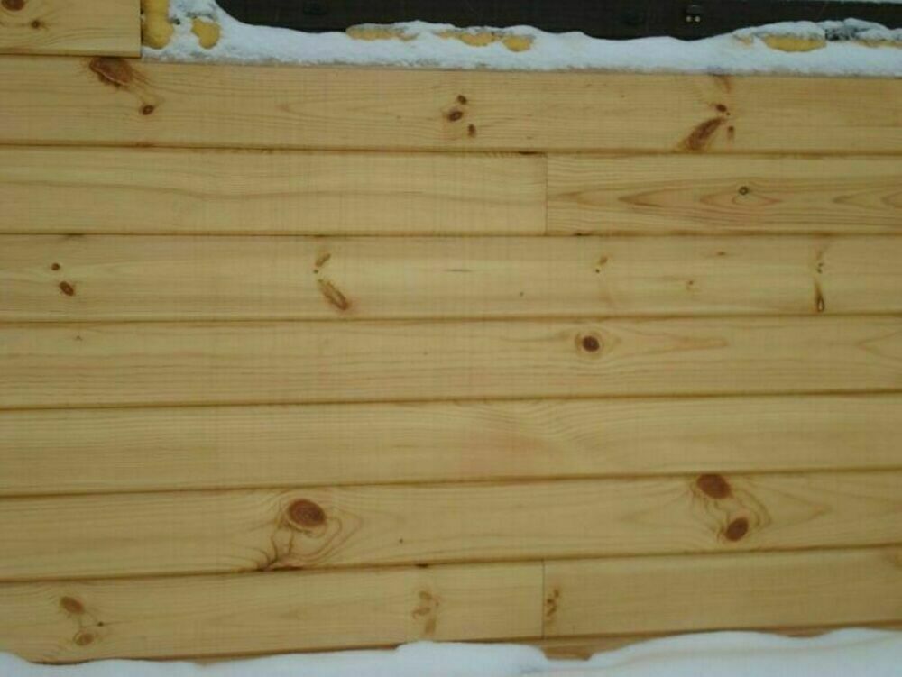

во первых рез должен быть чистовой и двусторонний, я в понедельник сфоткаю весь процесс и покажу , а паз -шип я не делаю ,мне удобней так
а что это за избушка такая красивая?
helmutivan как раз в моём случаи допуски в миллиметрах играют важную роль , посмотрите фотки стыков венцов , там зазор лезвие от ножа ,но он со временем не увеличится так как стык венцов анкерами связан

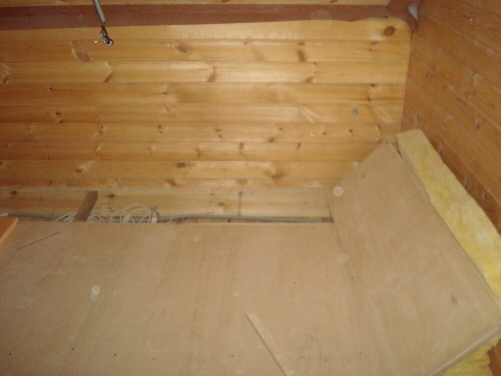

продолжаю работы по 2- му этажу , сделали пароизоляцию ,каркас под потолок выставлять начали
