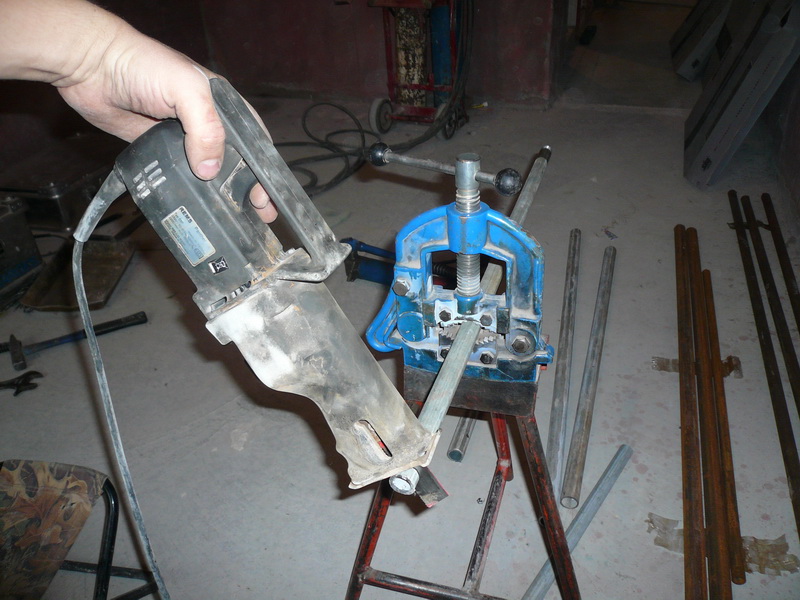

Занимаюсь сварочно-сантехническими работами, работаю как раз в основном со стальными трубами в квартирах. Приходиться постоянно пилить стальные трубы от пол дюйма до сороковки. Раньше резал трубы болгаркой, но в последние три года, как купил сабельную пилу, только ей. Первое самое главное, это безопасность, если стояк в распор и его поведёт это уже не опасно по сравнению с болгаркой, так как нет вероятности раскола диска. Второе, это отсутствие искр. И третье, пилит реально быстрей чем болгарка. Работаю Ремсом, немецкая пила для сантехников…лёгкая и компактная, но в моём случаи самое то, что нужно.
