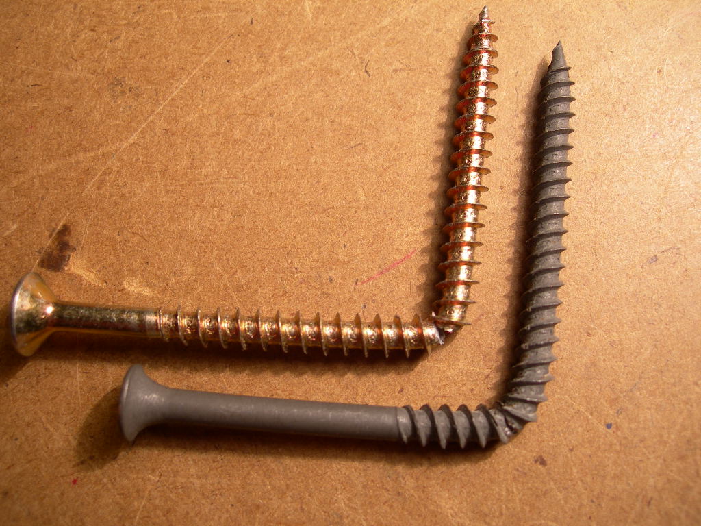

Alex___dr написал : Ломаются и те и другие... Чёрные незначительно мягче...
Позволите поинтересоваться- как Вы их в таком состоянии заворачиваете и для какого узла предназначен такой изгиб?

Михалыч написал : для какого узла предназначен такой изгиб?
Скорее всего специально гнули до момента излома!

Чепик написал : Скорее всего специально гнули до момента излома!
Вы абсолютно правы. Иначе это высказывание -
Михалыч написал : Это жёлтые ломаются, а чёрные- гнутся.
Не проверишь...
Это я понял, поэтому и спросил. Ничего подобного в жизни не случается. При укладке досок я пользуюсь куском доски. Притягиваю его этими же саморазами. После расклинивания обычно все саморезы кривые и гнутые. Постучишь молотком и заворачиваешь снова. Бывает, конечно, что ломаются. Но это скорее исключение. Где-то 1 на 200 штук. И то после нескольких "выпрямлений". И бита под черные глубже сидит, чем в жёлтых. Так, что я останусь при своем мнении...-:)
