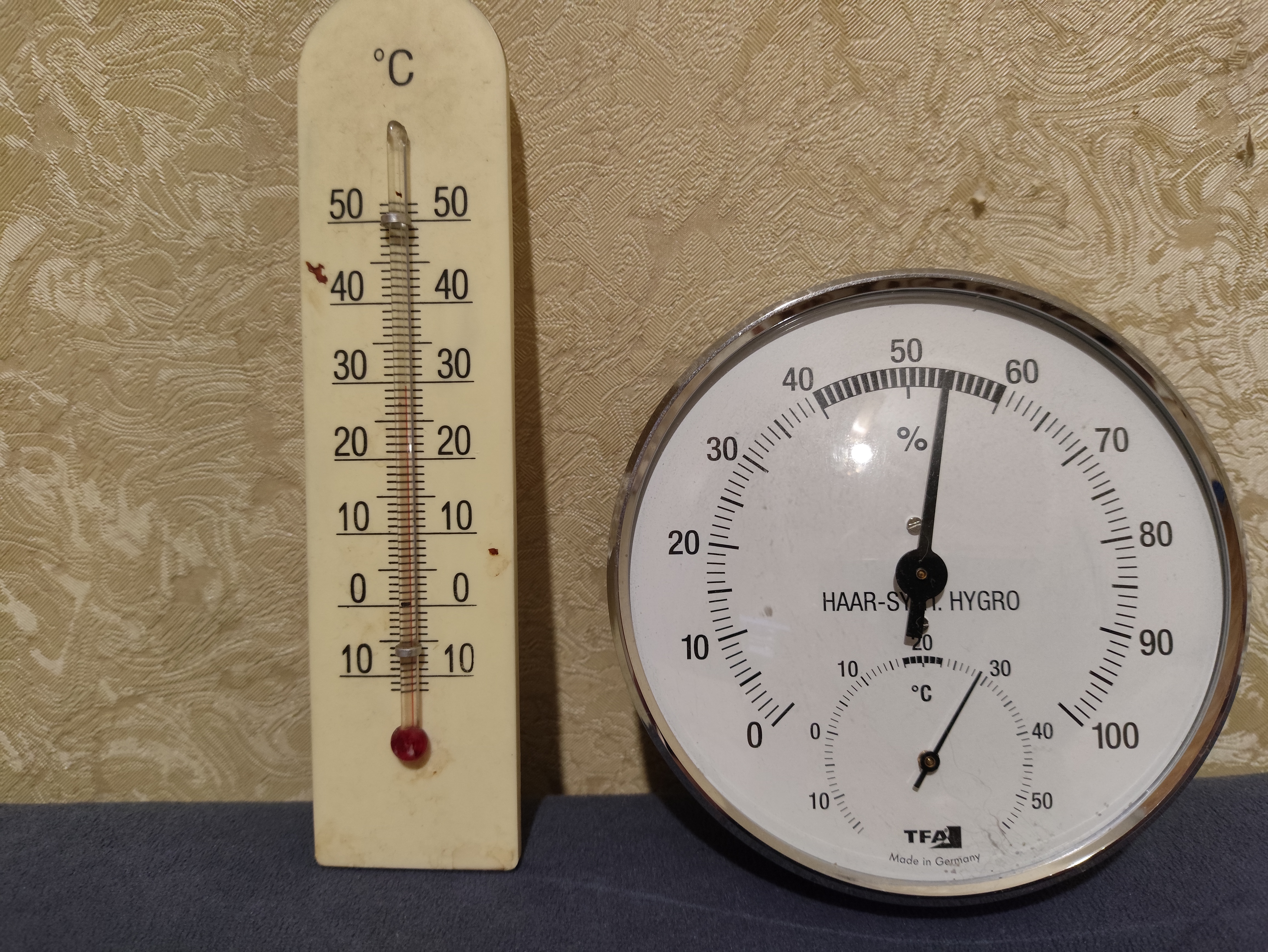

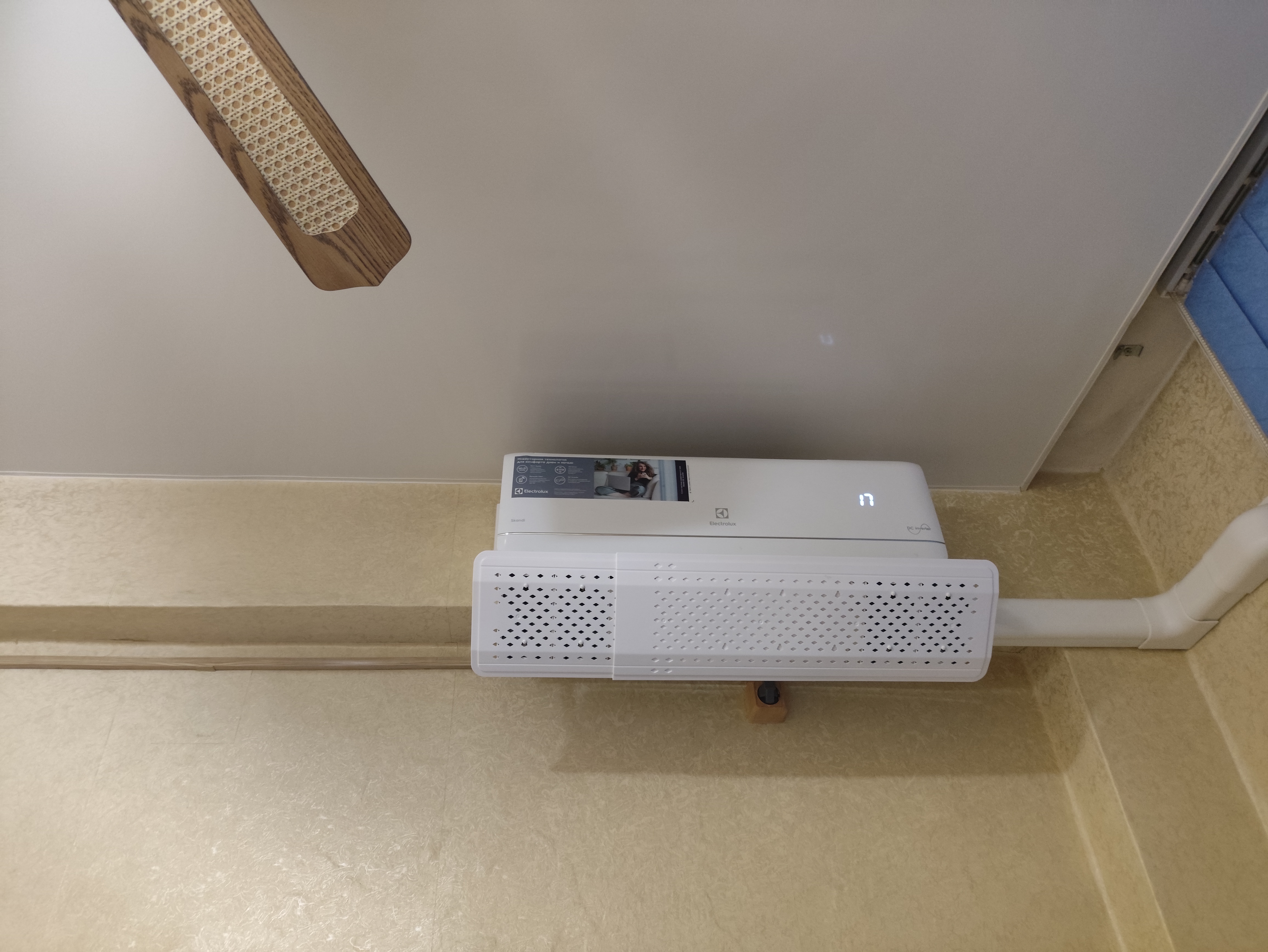

решил я сегодня попользоваться своим новым установленным кондеем, 2 месяца прошло как я его установил, просто было прохладно еще на улице, вот такое дело наблюдаю: на улице 23 градуса, на кондере выставил 17градусов, поток средний, в помещении как было 28-29 градусов так и осталось, прошло уже 3 часа и температура не меняется, помещение закупорено, дверь и окно закрыты, комната примерно 10-11 квадратов, для семерки (Electrolux EACS/I-07HSK/N3) у которой заявлено до 20квадратов я считаю это не очем, кондер не исправен? или я чего не то делаю2025-05-23 21-34-532025-05-23 21-35-17

Ты на охлаждение включил? Воздух из блока холодный выходит?

да и на пульте отображается COOL, на выходе воздух я бы сказал чуть прохладнее обычного вентилятора
