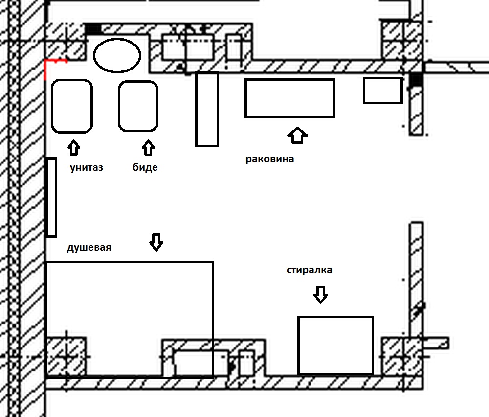

По мере приближения монтажа магистралей всплывают разные вопросы. Можно ли трубку для отвода конденсата заштукатурить? если да то какая в этом случае лучше ( металлопластиковые или гофрированные) что предпочтительнее?
Из трех кондиционеров у двух есть возможность (не в идеале конечно) монтажа в канализацию стоит заморачиваться?

)i(u|( написал : Можно ли трубку для отвода конденсата заштукатурить?
Можно, как показывает опыт самым оптимальным решением стало применение канализационной ПНД трубы 32мм с соответствующей фасонкой (обязательная проверка, проливка перед заделкой и жесткое крепление в штрабе !!!) ...
)i(u|( написал : Из трех кондиционеров у двух есть возможность (не в идеале конечно) монтажа в канализацию стоит заморачиваться?
Стоит, с обязательным поплавковым сифоном перед вводом в стояк, на самом деле снимает ряд вопросов при эксплуатации в межсезонье при колебаниях температур и смене режимов работы оборудования ...

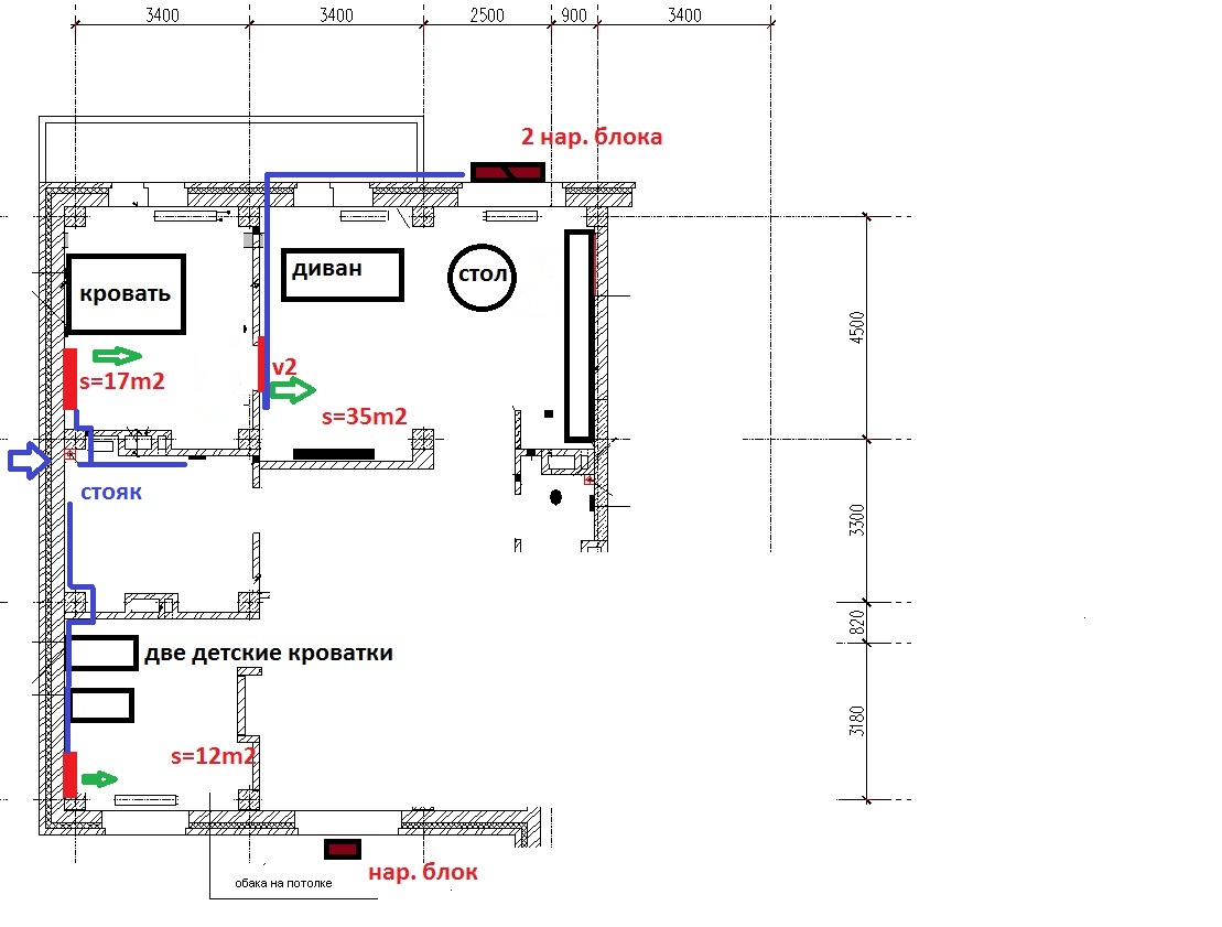

стены в 0.5 кирпича... тонковаты для 32й закинул картинки по расположению в сан узле и примерные направления отводов (как я думаю возможно) но куда лучше??

)i(u|( написал : стены в 0.5 кирпича... тонковаты для 32й
Вполне пойдет, штраборезом аккуратно 40мм прорезать и все встает как родное ...

Как быть при обходе бетонных столбов 40*40 как их обойти 32й трубой?? их трогать вообще нельзя!

)i(u|( написал : Как быть при обходе бетонных столбов 40*40 как их обойти 32й трубой?? их трогать вообще нельзя!
Как-то нюансы у Вас все всплывают и всплывают ... В таких местах ничем не пройдешь, помпа как вариант ...
