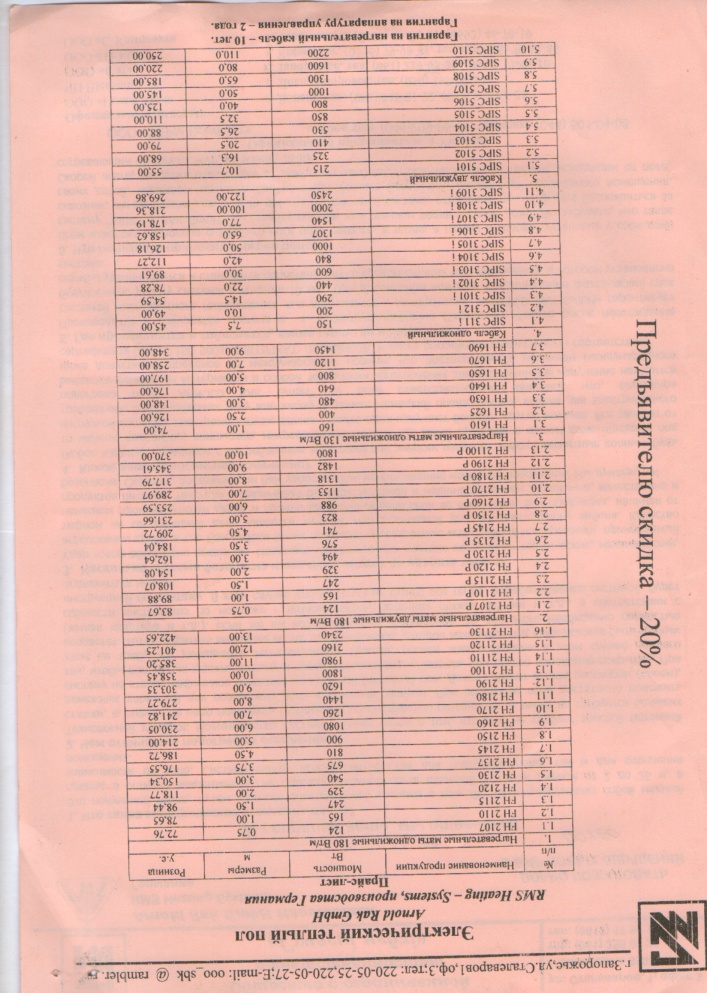

имя суперкабеля SiPC 6102-30 20 метров стоит всего 100 баксов - щас поищуего в гугле
