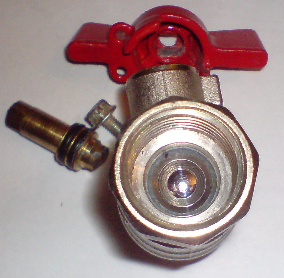

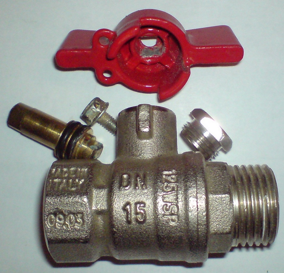

Остался у меня шаровый кран,вроде Бугатти.Лежит он уже лет 5. Их была пара.Но тогда они вызвали сомнения и были отложены в сторону.Сомнения вызвала разная конструкция похожих кранов.При том что год и месяц изготовления у них одинаковы.Написано 09.03.Оба тяжёленькие,работали со "чпок" при открытии.В шар можно как в зеркало смотреться.Шары не магнитились. Когда переделывал дома трубы и закупался в фирме которая торговала и Бугатти прихватил их с собой.Менеджеры в один голос сказали что настоящий.Тогда вытащил второй и показал эти странности.Они были озадачены.Годик назад один поставил.Тот который первый,там шток вроде как во фторопласте,не вытаскивается.Теперь вот понадобился ещё один,и думаю а стоит ли этот ставить?

А чего Вы опасайтесь? Вроде нормальный кран, на вид:) Подделка под Бугатти, с которой сталкивался, была из силумина (или ещё какого то сплава, белый металл на сломе, не латунь точно) и шар стальной, магнитился.

Flier, а можно спросить как вам удалось вытащить шток? Насколько мне известно без располовинивания крана это невозможно... а они у вас целые (внешне)

Где-то мне попадалась инфа, что с какого-то года Бугатти изменили конструкцию после чего исключилась возможность выталкивания штока из корпуса собранного крана. У ТС, видимо, кран изготовлен до этих изменений.

Да просто он вынимается,откручивается гайка и шток вытаскивается.Но это так на правом,на левом шток вроде как во фторопласте,так просто не вытащить.

Надёжнее конструкция:
  1. при которой шток вставлен изнутри (это в принципе исключает его выбивание);
  2. и под ручкой находится прижимная гайка, позволяющая поджимать уплотнение, обеспечивающее герметичность штока (так называемая ремонтопригодность). Две резиночки на штоке - не очень хорошо. Но самое простое взвесить и сравнить с оригинальными у официальных дилеров. Хотя могли быть изменения модификаций. Второй вариант - направьте официальным представителям или дилерам эти фото (желательно с указанием веса)- должны ответить.

На левом именно так и сделано.
