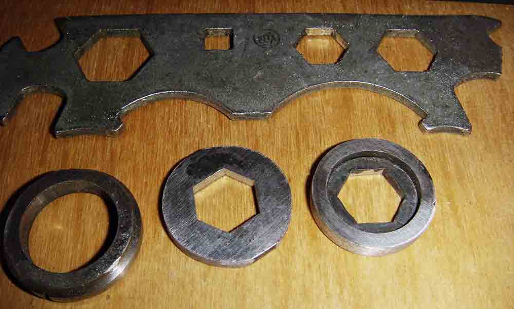

...сказал красно-белый фанат, забредя на зенитовскую трибуну. :cool: Диолды тут сидят! ;) Шутка, конечно - вливайтесь, :) а название темы и подправить можно. (Много, однако, народу с с Н-ска набирается). Вечер потратил на самопальный переходник:
Поставщик дырки - велосипедный ключ; слева - попиленное вдоль кольцо подшипника на 20 мм; шайба, вырезанная из ключа; справа - почти готово: сточенная до Ф20 шайба, вваренная внутрь кольца. Кольцо ободрано на наждаке до 26 мм, шестигранник пока 12,7. Нарезать на кольце выступы УШМ-кой не решился: спортить можно, а гравёра пока нет поблизости. Ну да основное уже сделано. Вид с обратки:

Ну да, только в дом с ней не пускают, а на улице сыро и довольно прохладно - уверенности в руках нет. Размышлял над ещё одним вариантом изготовления :) Из торцевой (или накидной) головки на 13 и колечка. Только примерять надо, чтобы особой свободы в 6-граннике не было. Измеренный экземпляр имел наружный Ф18, поэтому в зазоре показаны центрирующие проволочки. Сваривается инструм. сталь нормально, обычным электродом, даже не столько сваривается, сколько сплавляется в зазоре.
ПС. Усмотрел у Энкора в запчастях такую позицию:
Шпиндель МФЭ-260 - 237201 - КНР, Shanghai Truewai, - Все товары группы - 50.00
Если совсем никак с изготовлением, то можно попробовать рискнуть этой суммой (+пересылка) и попытаться самостоятельно приспособить фланец к Диолду - хотя бы путём приделывания 6-гранной дырки.

Не удержался: ободрал-таки переходник начерно УШМ-ой.
Вторую заготовку поклеил шкуркой; хорошо должна держать. Другое дело - здесь точной центровки оснастки нет, действительно, остаётся только по винту или по шайбе. Зато можно ставить любую.

Да что там может не работать :) Нужно Энкоровскую оснастку приобрести и по ней окончательно подогнать штырьки, поскольку разметочный инструмент должной точности не даст. А шкурка держит намертво - проверил. Собственно, переходники эти затеял отчасти для того, чтобы показать реальность изготовления их на коленке. Из инструментов - надфиль да мелкий наждак. Сварка ещё была, ну да она сейчас у многих. Имхо, проще, чем фрезеровщика искать.
