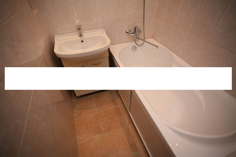

Уважаемые мастера, помогите советом !
Выбираю бюджетную плитку в ванную. Как я понимаю, выбирать мне придется из примерно след списка: 1) Керама-Марацци 2) Нефрит-Керамика 3) Уралкерамика 4) Керамин 5) Шахтинская
Помещение тесное (как на фото), поэтому думаю тут особо с дизайном, т.е. рисунками и прочими бордюрами заморачиваться не стоит. Мне кажется, подойдет плитка без явного рисунка, теплого, бежевого-песочного цвета (примерно, как на фото). Никто случайно не знает, что это за плитка такая ? Или подскажите, пожалуйста, какие нибудь варианты в этом стиле, чтобы и укладывалась более менее легко, и сколов на ней изначально было поменьше и не трескалась долгие годы и на полу не стиралась. В общем, надеюсь на Ваш многолетний опыт !

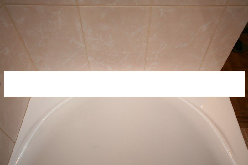

Также, в результате чтения форума показалось, что частая проблема, возникающая при эксплуатации плитки - с течением времени, появление трещин на глазури. Может следует выбирать матовую плитку, чтобы избежать такой проблемы в будущем ? Или матовая плитка тоже трескается ?

30.10.2012 в 19:28:41
Плитка керабудовская или нефритовская. И фасончик весьма староват.
Из перечисленного совету марацци, у них есть фирменные магазины и склад на уровне.
31.10.2012 в 03:09:40
sergey88 написал : Также, в результате чтения форума показалось, что частая проблема, возникающая при эксплуатации плитки - с течением времени, появление трещин на глазури. Может следует выбирать матовую плитку, чтобы избежать такой проблемы в будущем ? Или матовая плитка тоже трескается ?
Хм.. спасибо ! Поищем и другие фасончики..
А по этому поводу чего скажете ?

31.10.2012 в 10:16:35
по моему тоже керабуд,цек может появляться от жирного клея и слабой эмали самой плитки,матовость на проблему не влияет,заметней правда меньше и все

31.10.2012 в 21:22:54
Про трещины на глазури - вижу пока две причины - низкое качество самой плитки и бывает идёт трещинами когда слой отходит, а обвалиться или выпячиться не может, вот самонагрузка её и трескает.
Ещё бывает, что трещины это фишка такая, но тогда глазурь очень толстая, можно её даже смальтой назвать.

01.11.2012 в 14:48:26
Попробуйте помимо отечественных производителей выбрать иностранного. Качество плитки намного выше, имею ввиду кривоугольность, калибр. Я предлагаю Lasario Luce. Если интересно-пишите в л.с. По поводу трещин-правильно этот термин называется "холодный треск". Он возможен при неправильном хранении плитки-но это будет сразу видно при покупке. Если же он появился после того как плитка поклеена, то в 95% случаев это происходит по причине неправильной укладки. Эти данные взяты с завода-производителя после проведений экспертиз по рекламациям от покупателей
