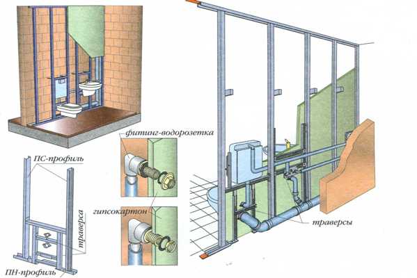

Добрый вечер,столкнулся с такой проблемой: как закрепить смеситель в гипсокартонной стене? получается так,что смеситель будет держаться только на трубах подвода воды,которые проходят через гипсокартон - выдержит ли такая конструкция если на него,например,кто нибудь случайно обопрется? есть ли какие- то способы усиления крепления - например специальный металлический профиль,который устанавливается за гипсокартон(такая возможность еще есть)до крепления смесителя? на что обычно крепится смеситель в такой ситуации - думаю проблема не новая,но почему-то поиском найти не смог...

Вообще то смеситель обычно прикручивается на эксцентрики и никак больше не крепится, т.е. по сути висит на трубах. Крепятся водорозетки, в которые вкручиваются эксцентрики.

2Legarik Для этого есть пресc-угольник водорозетка для МП труб,с наружной и внутренней резьбой,специально для прохода через стену-Oventrop арт.1517343

Более детально на фото. Можно так же закрепить водорозетки на противоположной гипрочной стене и вкрутить на анаэробе удлинители,с учётом,чтобы потом резьба удлинителя водорозетки выходила заподлицо из будущей плитки
22.03.2010 в 01:04:36
Tehnik-san написал : Для этого есть пресc-угольник водорозетка для МП труб
А если у них не МП труба? И штука эта похоже редкая, ни разу не видел, даже у наших поставщиков. Я креплю к стене прокладку нужной толщины, к ней прикручиваю водорозетки, хоть ПП, хоть для меди и ставлю удлинитель, что бы получилось вровень с будущей плиткой, или выступало на нужную высоту, смотря для чего водорозетка, а отверстие вокруг него замазываю плиточным клеем. Да плюс, когда плитка положится и затрётся, удлинитель получается вмурованный и всё достаточно жестко.

2*abс* Эта технология более щадящая по цене,без ущерба качеству
22.03.2010 в 01:14:30
Tehnik-san написал : Эта технология более щадящая по цене
Эти пресс-угольники очень дорогие? Посмотрел уже - 1 тыща рублей штучка... да ещё найти надо... Да ещё пресс где то взять... Не слабо так

есть крепления трубы к стене , около 100 руб за шт. затем удлинительные трубки.
