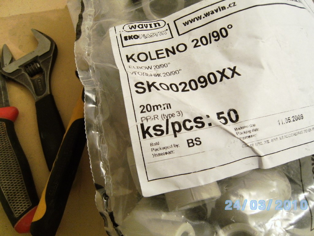

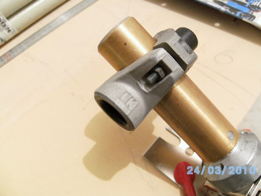

Советы - класс. Топикстартеру для начала - Для какого паяльника Вашем городе купить качественные насадки - плоского или стержневого? Какую трубу будете паять? Если с внутренним армированием (незачистную) то сразу заказывайте паяльник Дизайн. Он идет с нужными насадками ,которые по отдельности зачастую тяжело купить. Если труба планируется неармированная\зачистная\со стекловолокном то, ИМХО, паяльник от Голубого Океана - практически оптимальный выбор. Качество - неплохое, насадки массивные с хорошим покрытием (быстро не стирается), цена - привлекательная. У практически всех более недорогих паяльников страдает качество насадок, идущих в комплекте.

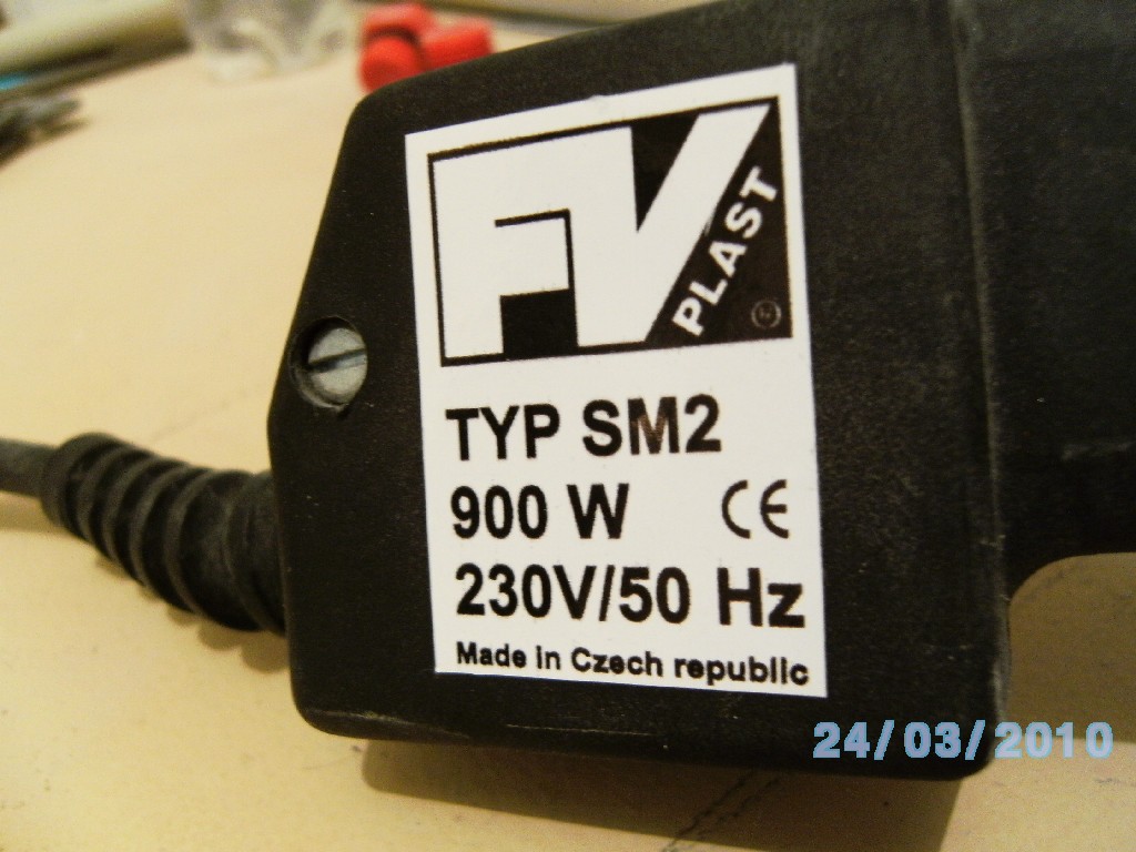

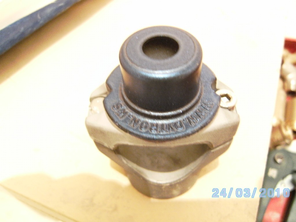

Vitalych написал : Решился сам заняться переделкой сантехники в квартире
... и для других случаев редкого использования чехи подходят лучше всего. Не дешево, но как-то спокойней, чем с турками-китайцами. Страна с очень давними традициями промышленного производства всётаки. У нас в городе можно купить FV-plast (самые простые, поддержание температуры простенькой биметаллической пластинкой, которая при перегреве изгибается и отключает нагреватель - термостат называется), Ecoplastik (у них есть уже модельки с датчиком температуры и управляющей электроникой) и Dytron (самые навороченные, в том числе и со звуковой сигнализацией). Вышеупомянутый Ремс 25ЕЕ очень дорогой не только потому, что немецкий. У него самый маленький (размер и масса) нагревательный элемент с недостаточной тепловой инерцией. Что как раз и требует применения для стабилизации температуры дорогой электроники с датчиком. Буковки ЕЕ в названии о наличии этого и сообщают. Аппараты с подобным нагревателем у Экопластика, кстати, тоже самые дорогие. Но они же и самые удобные, как мне кажется - из-за своих незначительных размеров. Потому что стержневидные и плоские на самом деле, по габаритам в рабочем состоянии (с прицепленными насадками) почти не отличаются. Хотя уложенные в коробочку палки выглядят гораздо компактнее. На картинках FV-plast SM2. Очень удобно крепится струбцинками на край стола. Мягкий резиновый шнур достаточной длины - 2,8 метра. Нормальная инструкция на русском. Если не считать смешные ошибочки перевода, типа "для сварки трубов". Выключателя нет. Только 2 лампочки. Нагревается до рабочей температуры примерно 10-15 минут. Как я понял величина потребляемой мощности влияет только на эту скорость нагрева. Полуторакиловаттного турка ждать приходилось меньше. Есть "регулятор" температуры (красный кругляшок возле шнура на рукоятке), предназначенный для предустановки оной под разные виды труб. Повлиять на неё в пределах плюс-минус пары градусов нельзя. Полезность сего устройства нулевая, так как никаких других труб, кроме ППР тип 3 (обозначается на упаковке труб и фитингов) в продаже нет. Насадки тоже чешские. Чёрная - Экопластик. Синенькая - Дитрон. Пару лет назад стоил 4850 рублей в цветной картонной коробке без насадок. Купить их не проблема - от 400 до 900 рублей взависимости от размера. Ящичек на последней картинке длиной 37 см.

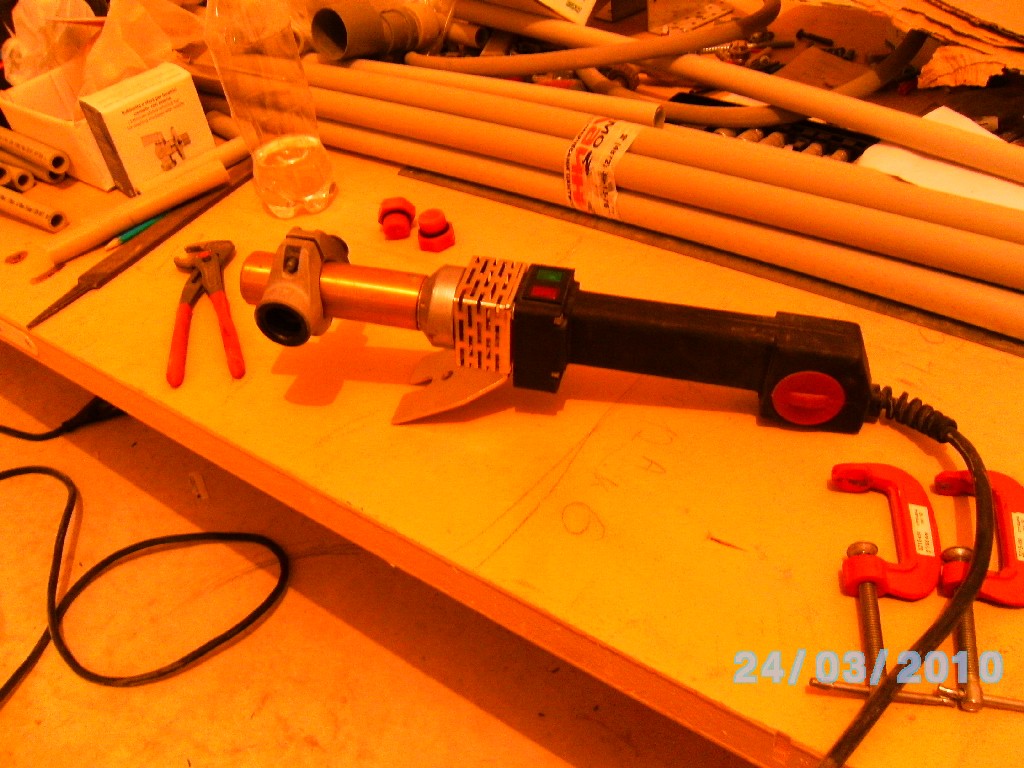

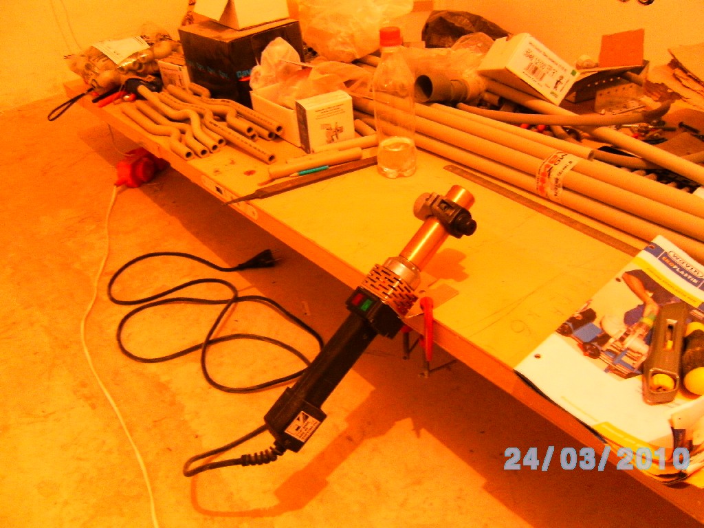

А Вы знаете о возможности брать сварочный аппарат напрокат по очень небольшой цене - 150-300р. в сутки ?! :) Эту услугу предлагают многие магазины - особенно крупные. Объявлений может не быть - надо спрашивать продавцов. Язык до Киева доведет. :) Если Вы проведете предварительную подготовку к сварке, - а именно так надо делать в любом случае :) , то 2-х дней max должно хватить даже, если Вы не имеете пока опыта сварки ППР и по характеру "Тормоз". Подготовка - это:
  1. "Нарисовать" схему разводки (можно и в голове, но не для начинающего :) )
  2. Закупка ППР труб +необходимых фитингов, кранов, американок...
  3. тщательные геометрические промеры всех участков разводки + нарезание требуемых отрезков труб (с учетом "14-15 мм", которые окажутся внутри фитингов !)
  4. зачистка (при использовании армированного Al ППР, требующего зачистки)
