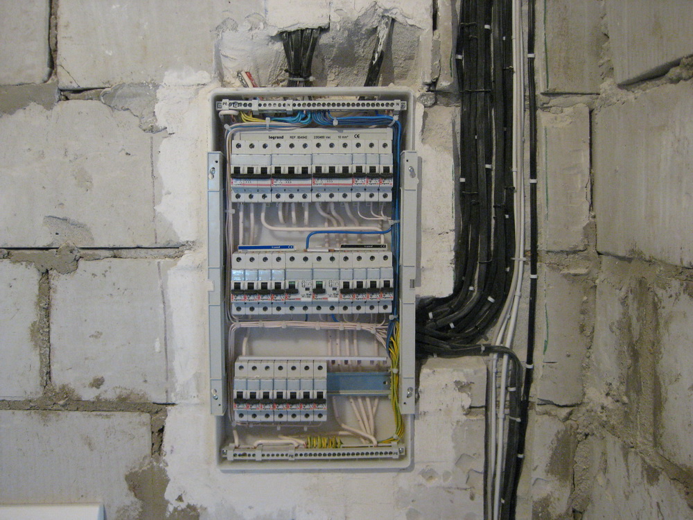

Вот готов щиток 1 этажа. Есть замечания и что не правильно?

2Lipzona
Можь я что то пропустил - но у вас штрабы появились?

haramamburu написал : Можь я что то пропустил - но у вас штрабы появились?
Решили где толщина проводов будет превышать 20 мм штробить. Так около щита появилась штраба.

просто вопрос, так как сам не знаю - "нули" в шины заведены парами, а то и более... это не ухудшает контакт? вроде у вас шина большая и места на всех хватает...

Lipzona написал : Есть замечания
А как же- без них? Отрезаем от фотографии справа и слева.. белый кирпич! Прикрепляем к : http://www.mastercity.ru/vforum/showthread.php?t=104603 Предела совершенству нет! Осталось все промаркировать при помощи системы "графопласт" и можно выходить на "главк"(повышенный разряд обеспечен).
mazai999 написал : "нули" в шины заведены парами, а то и более... это не ухудшает контакт
Как буквоед, скажу - не более двух! Один или два - все равно!

ПPOPAБ написал : белый кирпич!

haramamburu написал : ???
Слишком много стены - в кадре... Фотокомпозиция - хромает. :)
