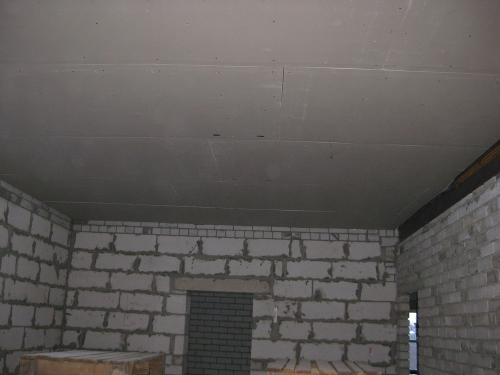

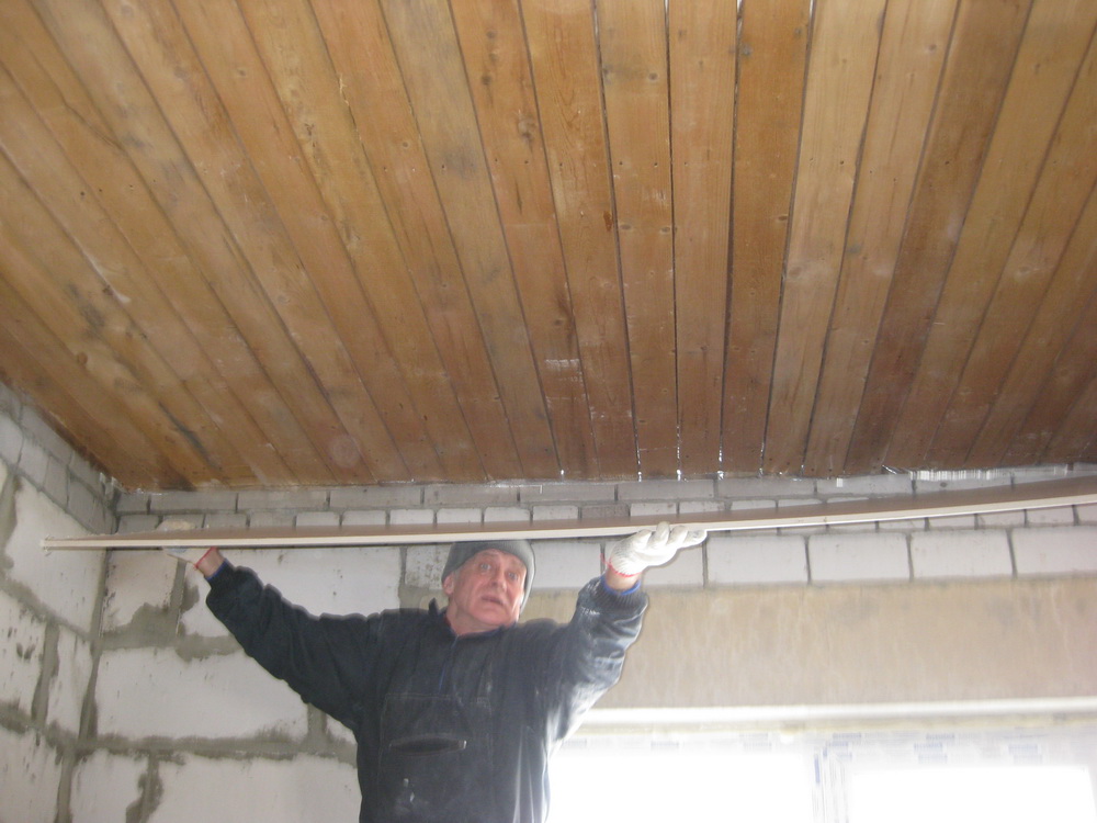

Действительно перекрытие между вторым этажом и чердаком деревянное. Снижу (вид со 2 этажа) подшит гипсокартоном. Кабель весь ВВГ НГ ,некоторый есть LS но этого мало. Проблема в чем проложить кабель от распаечной коробки до светильников на потолке. Сам я впечатлительный и хочется чтобы проложить и забыть (ну или хотя бы не волноваться) что с ним там что то произойдет.

Lipzona написал : Снижу (вид со 2 этажа) подшит гипсокартоном.
То, есть все зашито ГКЛ, доски вообще не видно ? И еще будет потолок подшивной?

28.03.2010 в 15:04:31
ПPOPAБ написал : То, есть все зашито ГКЛ, доски вообще не видно ? И еще будет потолок подшивной?
Да весь черновой потолок подшит черновым ГКЛ. После на него будет монтироваться нормальный чистовой потолок.
