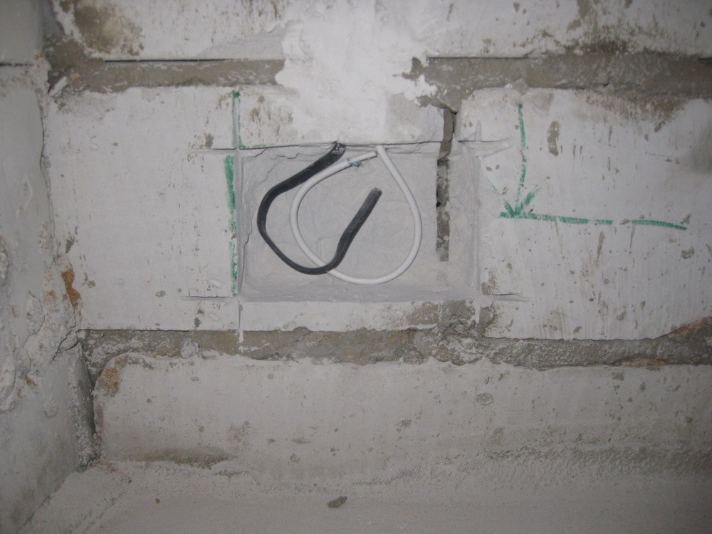

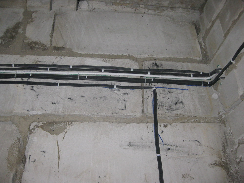

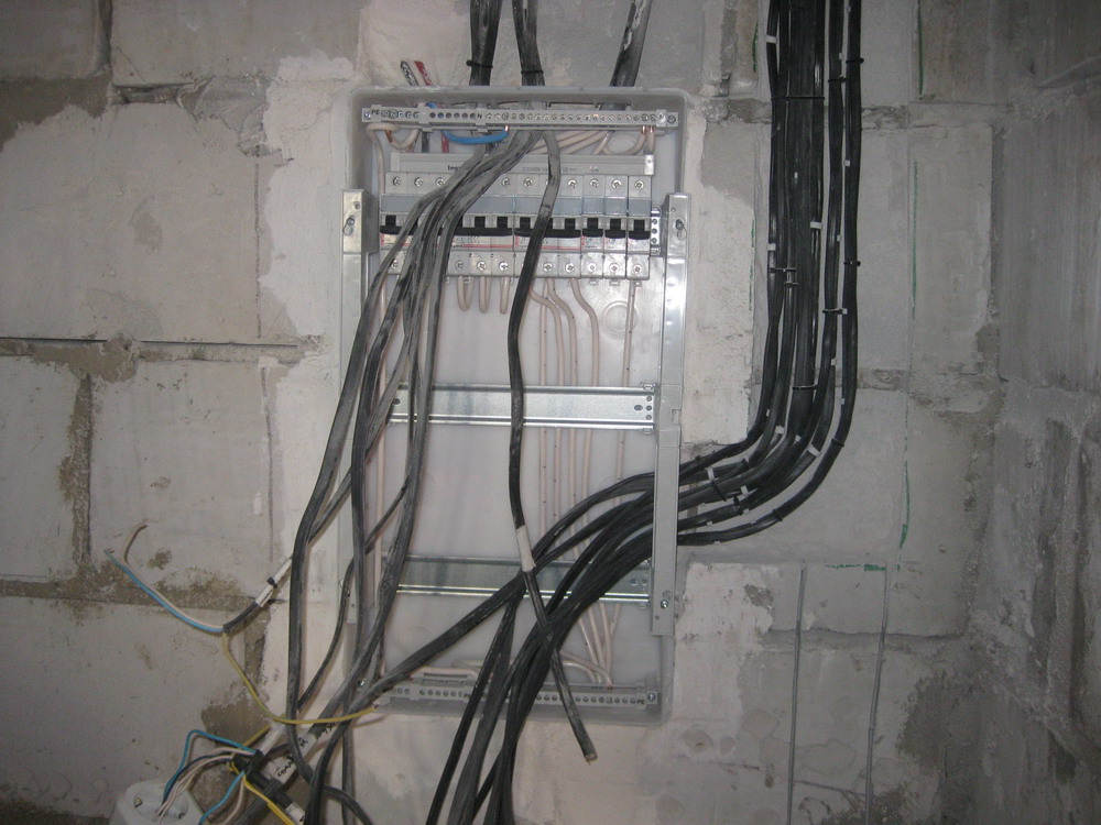

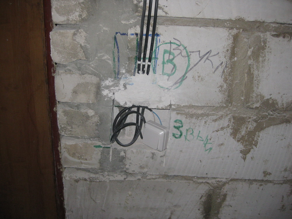

Сегодня электрик не работает. Хочу поехать и более детально посмотреть его работу,если Что нужно заснять ,с собой будет фотик и ноутбук, для вопросов электрику.

2Lipzona Зря Вы переживаете,надежный монтаж.Только пока не оштукатурили расположение и наполнение всех трас надо записать и откопировать в нескольких экз(теряются со временем)

монтаж то надежный, но вот дешевле, наверно, было бы доплатить за работу штраборезкой, чем за лишние килограммы штукатурки.... имхо... да и площадь "скушается" немного ) думаю надо скрутки из нескольких проводов (как на втором снимке в первом посте) распустить и тогда будет правильнее...

Lipzona написал : Сегодня электрик не работает. Хочу поехать и более детально посмотреть его работу,если Что нужно заснять ,с собой будет фотик и ноутбук, для вопросов электрику
Т.е переложил провода - уже лучше стало

2Lipzona Я всё никак разглядеть не могу - - коробка бокса по маякам выставлена или по уровню блоков? Если ниже уровня маяков, то потом проблемы будут.
