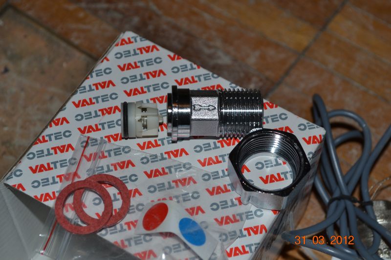

Что-то странное вы говорите. Материал там совершенно обычный, никелированная латунь. Присоединительные патрубки - лучше, чем бывают у других. Клапан там вставлен заранее и вставлять его самостоятельно не требуется.

ssrr написал : Что-то странное вы говорите. Материал там совершенно обычный, никелированная латунь. Присоединительные патрубки - лучше, чем бывают у других. Клапан там вставлен заранее и вставлять его самостоятельно не требуется.
Наверное я просто ослепла.:eek:;):(

Вам обязательно нужен счетчик с проводком? Обратный клапан вставляется со стороны резьбы. Со счетчиками без проводка он идет уже вставленный.

ssrr написал : Обратный клапан вставляется со стороны резьбы.
А Вы ничего не путаете?:confused:Резьба после установки счетчика может быть вообще никуда не завинченной.

ssrr написал : Клапан там вставлен заранее и вставлять его самостоятельно не требуется.
В любом случае, место этому клапану - в мусорном ведре.

ma-masha написал : А Вы ничего не путаете?:confused:Резьба после установки счетчика может быть вообще никуда не завинченной.
Обратный клапан вставляется в присоединительный патрубок (эту деталь называют полусгоном). С одной стороны присоединительного патрубка буртик, через которой патрубок накидной гайкой прижимается к счетчику. С другой стороны наружная резьба. На фотографии присоединительный патрубок - это деталь со стрелкой. Обратный клапан в него вставляется со стороны наружной резьбы.
