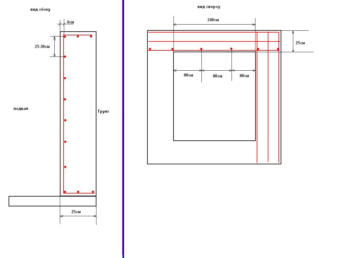

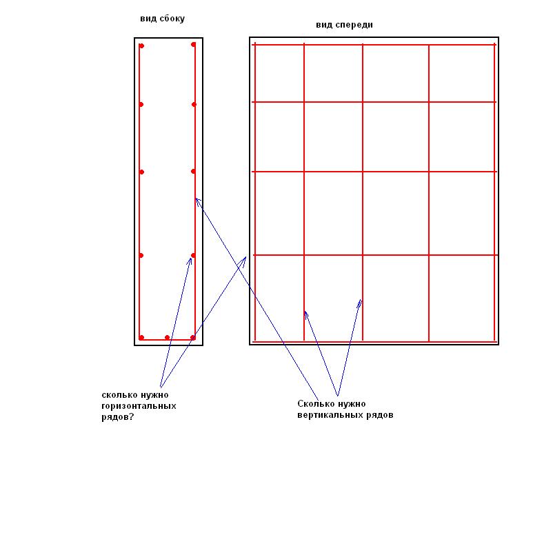

помогите разобраться с арматурным каркасом стен подвала. Подвал квадратный - 2,8м х 2,8м, (наружный размер) высота 3м Толщина стен 25см
Использовать буду 12-ю арматуру
Нижний ряд ложу по три прута на каждую стену.
Теперь вопросы: 1.Сколько горизонтальных рядов делать, при высоте 3м? 2.Сколько вертикальных прутов

fox.msc написал : 1.Сколько горизонтальных рядов делать, при высоте 3м? 2.Сколько вертикальных прутов
...Вот на стройках ,советских времён,меньше чем шаг в 20-25см.,не видел...Но это настоящее ПГС...Вообще,существуют нормативы,по классу арматуры и диаметру...думаю в сети нарыть ,не сложно....Для себя,-я бы лучше "перебдел",чем "недобдел"...:)

helmutivan написал : ...Вот на стройках ,советских времён,меньше чем шаг в 20-25см.,не видел...Но это настоящее ПГС...
Вот вот ПГС. А для меня слишком жирно делать шаг 25см. при том что, только на ОДНОЙ стене подвала будет опираться стена строения. Остальные будут нести только вес перекрытия.
Думал хватит ли между горизонтальными прутами 75см, а между вертикальными 80???

2fox.msc Вы же стены делаете... 25см, но в одну сетку.:)

Михалыч написал : Вы же стены делаете... 25см, но в одну сетку.
да, но стены под землей то есть делать только ОДНУ сетку, не две????? вдоль внутренней поверхности или вдоль внешней???
А как тогда делать основание?
Михалыч
Михалыч
Регистрация: 29.03.2006
Липецк
Сообщений: 12115
25.03.2010 в 18:07:05
fox.msc написал : вдоль внутренней поверхности или вдоль внешней???
Ближе к внутренней стене. Она должна держать давление земли. В основании- по Вашему рисунку. И такую же сетку- в верхней зоне.

Михалыч написал : Ближе к внутренней стене. Она должна держать давление земли. В основании- по Вашему рисунку. И такую же сетку- в верхней зоне.
так получается? как то стремно...что вдоль наружной стены ничего нет....:(
А с какой частотой вертикальные пруты? 80см?

fox.msc написал : как то стремно...что вдоль наружной стены ничего нет.
Есть такое дело...-:)

ну а все таки....?? если сделать мой вариант: вертикальные каждые 80см горизонтальные... ну допустим каждые 50см

Тогда на нее распределяющую. Скажем рабицу или диванные пружины. Вообще говоря мне кажется что для вашего двухэтажного сарая Вы слишком фанатично подходите к вопросу качества армирования фундамента. Если у вас не особые геологические условия конечно...

вот в том то и дело. Я понимаю примерно как сделать по максимуму, что бы стояла грубо говоря 5-ти этажка.... но без понятия как правильно сделать под мои условия!
Условия то простые: подвал - квадрат 2,8м х 2,8м высотой 3м снаружи грунт, внутри пусто. на одной стене будет строение.
Можно ж так арматуры нахренячить, что и разоришься на ней, только вопрос ЗАЧЕМ? КАК ПРАВИЛЬНО АРМИРОВАТЬ????
