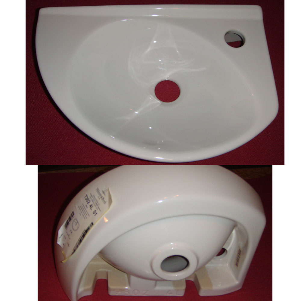

Не могу определить ту ли раковину мне привезли, заказывал в Интернет-магазине. Хотел купить раковину Villeroy & Boch Oblic 7302.4 L/R с антибактериальной керамикой с водоотталкивающими свойствами CeramicPlus, ActiveCare по цене 8700 руб. В магазине сказали, что с таким покрытием только на заказ со 100% предоплатой и в течение 3-х месяцев. Решил брать без этих покрытий за 5400 руб.
Сегодня в 23-30 привезли эту раковину, но в накладной стоит цена 8700. Водитель, естественно, ничего не знает, говорит, звони завтра менеджеру.
Как определить, есть ли на ней эта антибактериальная керамика с водоотталкивающими свойствами CP, AC(CeramicPlus, ActiveCare)? Все надписи, которые на ней есть, я сфотографировал.

Результаты следующие: 1) В маркировке 7302 4L 01 для раковин с антибактериальной керамикой с водоотталкивающими свойствами вместо 01 должно быть что-то другое. Для меня, наверно, R1. 2) Можно ли увидеть отличия на самой раковине, я так и не понял. 3) Менеджер согласился, что они ошиблись. Во вторник обещали разницу вернуть.:)

allzel Результаты следующие: 1) В маркировке 7302 4L 01 для раковин с антибактериальной керамикой с водоотталкивающими свойствами вместо 01 должно быть что-то другое. Для меня, наверно, R1. 2) Можно ли увидеть отличия на самой раковине, я так и не понял.
Поздравляю, раковина очень достойная! Я такую себе поставил в санузел, не нарадуюсь. Тока смесак к ней берите (если еще не взяли) с расстоянием от подошвы до рассекателя >15 см (я накололся, взял 12 - не очень удобно, руки не очень помещаются. Буду менять). Антибактериальная керамика и водоотталкивающие свойства - может даже, лишняя опция, забирайте разницу и не парьтесь. Я за год наверно тока один раз ее с мыльным чем-то помыл, обычно хватает протирки бумажным полотенцем по влажной поверхности, и всё! Как новая. Ни в коем случае не используйте хлорных (комет и иже с ним) и абразивных (пемолюкс, сода и что там еще) очистителей, убъете покрытие. В общем, приятного вам пользования!:)
