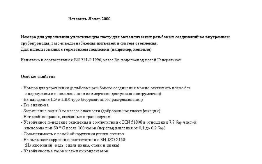

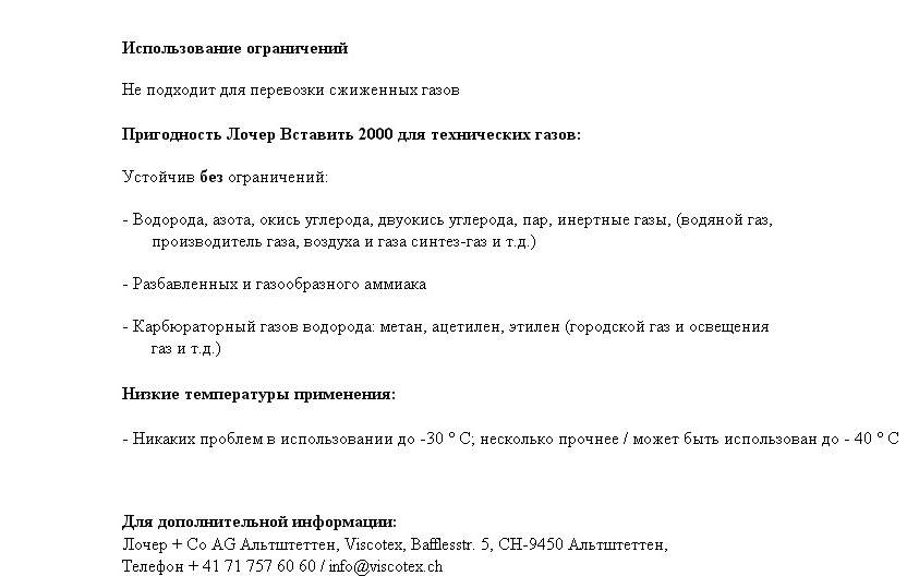

пост
masters написал :
156
эту пасту использую. не один тюбик уже извел. стоит 250руб 250 гр. необходимо применять, чтоб не подкапывало и лен не гнил. разве тема не об этом?
