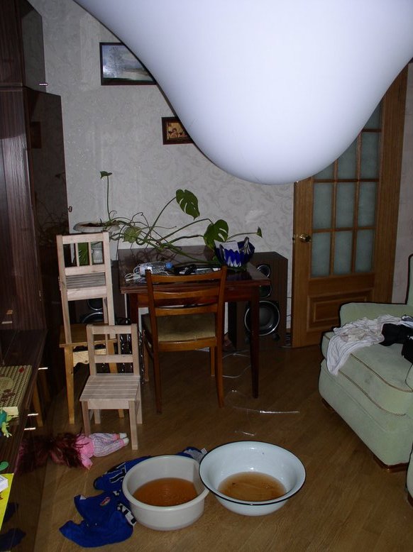

16.11.2005 в 16:38:54
зачем сохнуть ??? просто пальчиком его потянете за кольцо где прорезь для люстры будет и в тазик сольете. 3 литра ето непроблема

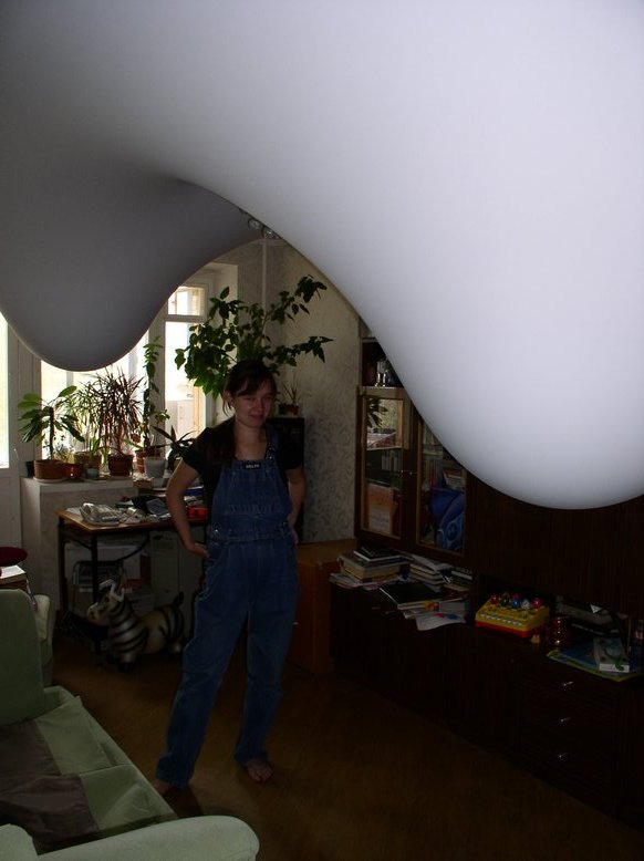

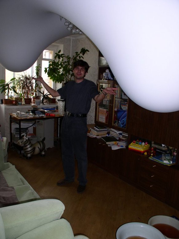

17.11.2005 в 02:17:32
Выглядит это так

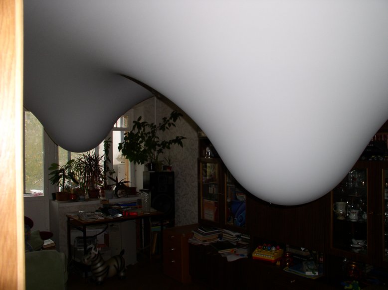

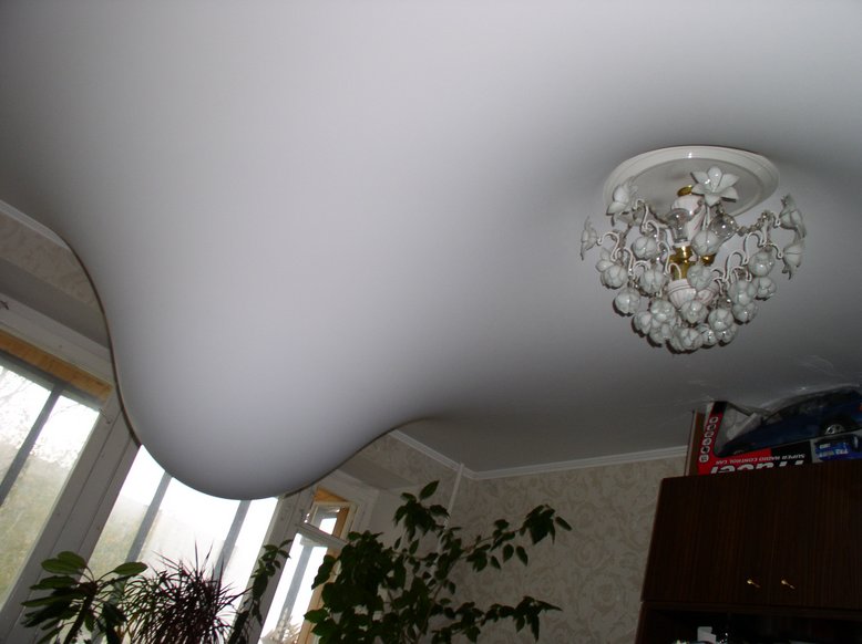

Сообщений: 6944
17.11.2005 в 02:20:30
И еще
