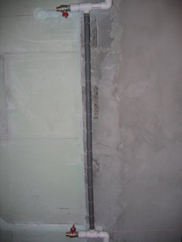

Доброго всем здравия,
Тема избита но ответа так и не нашел, есть полотенчик сунержа 1200*500 (вроде так), хотелось бы подключить его к трубе в 3/4 без родных сунержовских эксцентриков на 1/2.
Отвод 3/4 потом наверно должен быть эксцентрик в 3/4 .....................в общем вопрос только в материалах, которыми пользуетесь в такой ситуации.????? Совет типа "подключай пол диймом и не парь мозги" видеть не хотелось бы.. Спасибо.

Водорозетки уже сделаны или еще предстоит их делать?
Если еще только предстоит, то какие сложности сделать водорозетки точно в размер и повесить ПС через обычные латунные бочата на 3/4.

водорозеток нет, проектируются 3/4, в самом полотенчике резьба 1", получается необходим угол переход с 3/4 на 1", так???????????7

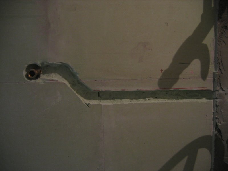

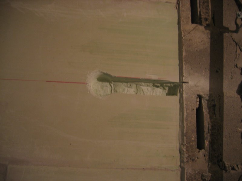

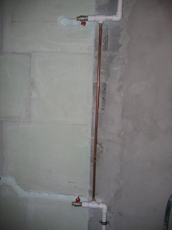

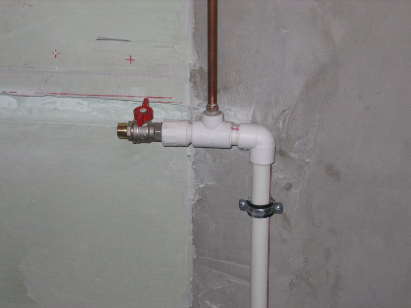

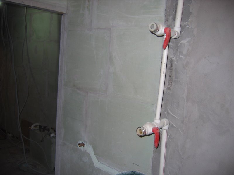

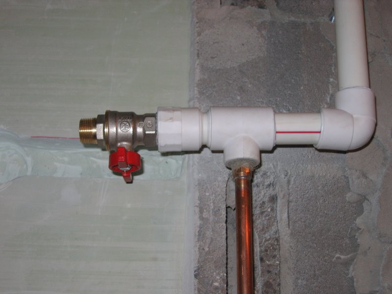

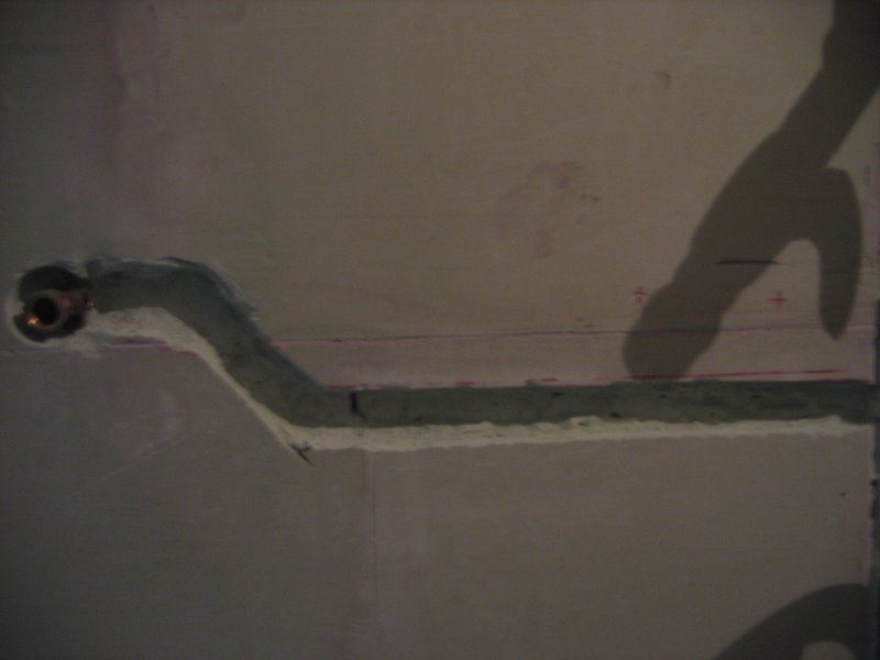

Вот что было, и что было сделано, а вот дальше че то никак не догоню...........

sver4ook написал : Вот что было, и что было сделано, а вот дальше че то никак не догоню...........
Для начала необходимо заменить байпасс из медной трубы на ПП.

Kvost написал : Для начала необходимо заменить байпасс из медной трубы на ПП.
Ну углов-то нет, так что вероятность протирания минимальна, если вы об этом...
