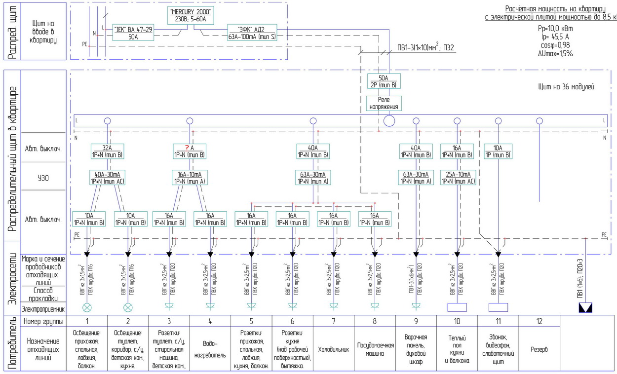

Поменяйте местами УЗО и автомат (там где он один), где не один - поставьте перед УЗО автомат на ступень меньше номинального тока УЗО. Это предписывает ПУЭ. Сначала мое сознание тоже отказывалось это воспринимать. Еще. Группы 4,5,6,7 дают при максимальной нагрузке 64А, а УЗО номинал 63А. К тому же, не знаю, правильно ли это учитывать или нет, но через эти же группы в пике (пока не сработал тепловой расцепитель автоматов) может протекать ток 64А*1,45. А это уж точно больше номинала УЗО. Поэтому либо перед УЗО ставьте автомат на 40А, либо вместо УЗО диф. автомат. Зачем ограничивать себя во втором щите (на 36 модулей) током в 40А. Поставьте ав. 50А хар. В. Будет и селективность (хоть и слабая) и еще 10А. Хотя впринципе вся эта селективность собственно при аварийных ситуациях имеет значение. 16А УЗО под защитой (хотя у вас не УЗО под защитой) 16А автомата - не дело. УЗО на ступень больше берут. 25А 10мА ставьте (это касается групп 9)
Вообще бы я бы холодильник и посудомоечную под одно УЗО не заводил бы. Вероятность утечек в посудомоечной гораздо выше холодильника, а получить отключенный холодильник из-за посудомоечной - неудобно.

2deepJohn я когда перерисую вы еще раз посмотрите правильно ли я понял замечания.
2avmal еще собираюсь на несущих стенах делать накладные розетки чтобы пощадить здание. Видел как люди не щадя стен режут несущие конструкции вместе с арматурой. Тут я правильно мыслю?

DenL написал : собираюсь на несущих стенах делать накладные розетки чтобы пощадить здание. Видел как люди не щадя стен режут несущие конструкции вместе с арматурой. Тут я правильно мыслю?
Думаю, что нет. Скрытая проводка предусматривает и установочные изделия скрытой установки. Если хотите пощадить здание, то проводку можно убрать под слой штукатурки, а от глухих отверстий под установочные коробки зданию ничего не сделается.

DenL написал : я когда перерисую вы еще раз посмотрите правильно ли я понял замечания.
Звучит угрожающе. Может уже были эти замечания, я просто обратил внимание на самую последнюю схему, которую Вы размещали (она же и первая).

вот. внёс изменения. единственное - какого номинала (? красного цвета) ставить АВ в группах 3 и 4? советуете вынести стир. машинку и посудомойку под отдельное УЗО или в новостройке при наличии РЕ нормального это излишне?
