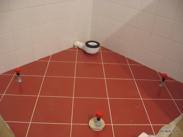

Планирую установку душевой кабины. Вход в канализационный стояк получается примерно в 3-х метрах от кабины. На какой высоте выход трубы у стандартной кабины? Хватит ли высоты, чтобы добраться до стояка с необходимым уклоном? Боюсь, чтобы ввод не получился ниже уровня пола :(

Выход слива для поддонов душевой кабины,ванны из стены должен быть на высоте 6см от оси до верха плитки. Разница высоты вывода трубы для слива выше этого значения,будет являться подиумом или доп.высотой наращивания опорных стоек. Расстояние этого вывода от стен ,различно для разных моделей.Здесь следует руководствоваться размерами установочной схемы самого производителя

Зарегистрировался только что бы ответить, на каждый метр канализации уклон должен быть равен 1.5см, объясняю почему! Если будет больше, легкие частицы быстро смоет вода остальное что тяжелей будет оседать со временем и забьется. Будет меньше соответственно мелкие и легкие частицы будут успевать слипаться и не давать полноценно быстро сходить воде.
