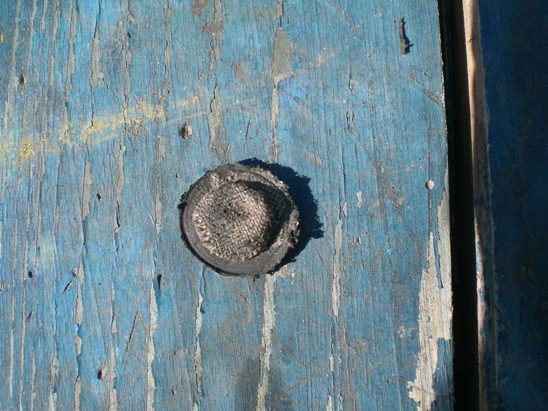

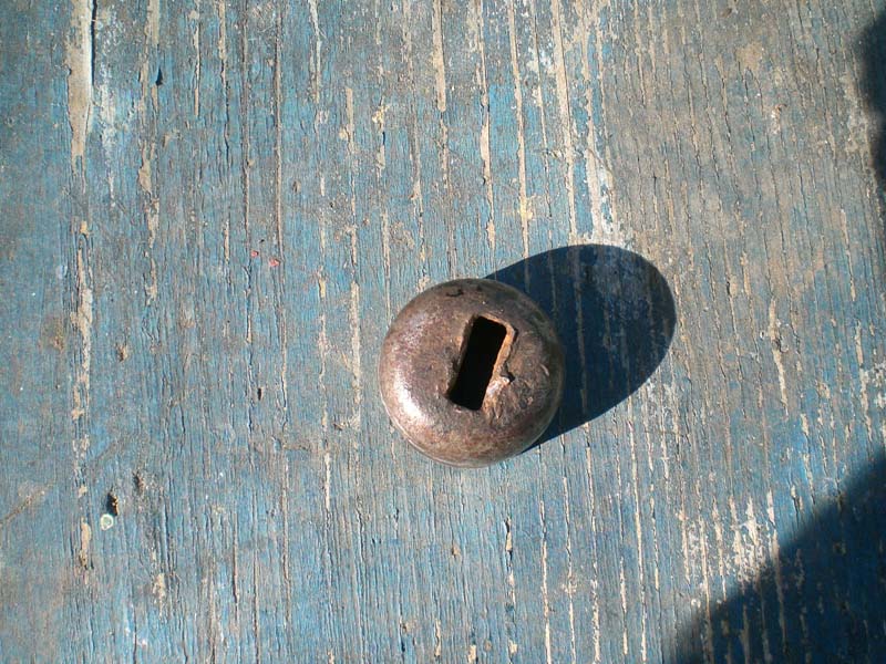

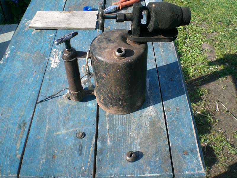

24.05.2011 в 21:17:25
Интересуют следующие моменты:
1) Бензиновая горелка? 2) Можно ли использовать 92 бензин или "Галошу" покупать (80-ый) 3) Зачем в заливной крышке отверстие 4) Что за прокладка там стояла. Герметичная с двух сторон она или нет? Где взять такую? Не разобравшись полез и проткнул отверткой :confused: 5)Насколько нужно наполнять резервуар и как сильно накачивать давление.
Лампа нужна для той-же цели, что и автору темы - улья обжигать. Буду благодарен знающим!
Mutru4
Mutru4
Регистрация: 26.11.2010
Тамбов
Сообщений: 14654
24.05.2011 в 21:26:25
Виталий1979 написал : 1) Бензиновая горелка?
Вроде да.
Виталий1979 написал : Зачем в заливной крышке отверстие
Там были ушки барашка для закручивания.
Виталий1979 написал : Что за прокладка там стояла. Герметичная с двух сторон она или нет? Где взять такую? Не разобравшись полез и проткнул отверткой
Из бензостойкой резины, мембрану от старого бензонасоса авто можно попробовать, если по размеру подойдет.
Виталий1979 написал : Насколько нужно наполнять резервуар и как сильно накачивать давление.
на 2/3 от объема.
25.05.2011 в 09:51:13
Спасибо за ответ!
25.05.2011 в 09:56:58
Кто ещё может подсказать.
  1. Обычный 92-й бензин заливать можно?
  2. Отверстие или вернее как выяснилось дырку в заливной крышке, где был барашек запаивать нужно или достаточно будет прокладки из резины?
  3. Прокладку такую (или подходящую от чего-то другого) можно купить или все таки придется мастрячить самому. Буду премного благодарен :)

25.05.2011 в 23:02:26
Виталий1979
Основное правило "паяльных ламп"- бензин только 76! Поскольку такого сейчас нет-надо использовать 80. По второму и третьему вопросу-посмотрю в гараже на свою лампу и отпишусь.Лампе лет 40 наверное.))
