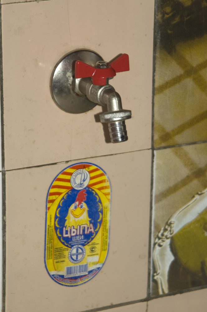

День добрый. Подскажите пожалуйста какой из кранов и какой фирмы лучше выбрать для подключения стиральной машины.:)
Y&T
Y&T
Регистрация: 17.12.2006
Сообщений: 2065
07.04.2010 в 09:37:23
Было это. А вообще правильней рассказать где будет этот кран расположен. Если на виду в легкодоступном месте, то для эстетики может стоит поискать именно специальный:) кран. Предполагается, что вы его будете каждый раз перекрывать. В противном же случае можно поставить любой качественный дополнив его необходимыми переходами. Также как и шланг не обязательно ставить с 3\4 и пластиковыми гайками.:) :)
Возможны же случаи, когда машина встраивается или имеет свою только магистраль воды. Тогда крана в стояке хватит.

Y&T написал : можно поставить любой качественный дополнив его необходимыми переходами.
+1. Если вне зоны видимости - так и стОит делать. У меня сейчас стоит угловой кран для стиралки Itap (1/2"- 3/4") - стал туговато закрываться- ручка махонькая; позже выберу время- заменю на обычный рычажный Bugatti 1/2" + угольник1/2" + ниппель 1/2"-3/4".

Я тоже обычно ставлю Itap (уловой или проходной или проходной в зависимости от потребностей).
Peterjela написал : стал туговато закрываться
Это у них у всех такая беда, флажки ломаются только так, если краном долго не пользовались. Сделали бы уже металлический флажок... никакого внимания к проблемам потребителей :)

Решил не городить огород :) , - прикупил вентильный угловой кран Bugatti 1/2"НР-3/4"НР (как раз для стиралок) - арт.840 : http://www.bugatti-spa.ru/bugatti.htm

Как-то так...;)
