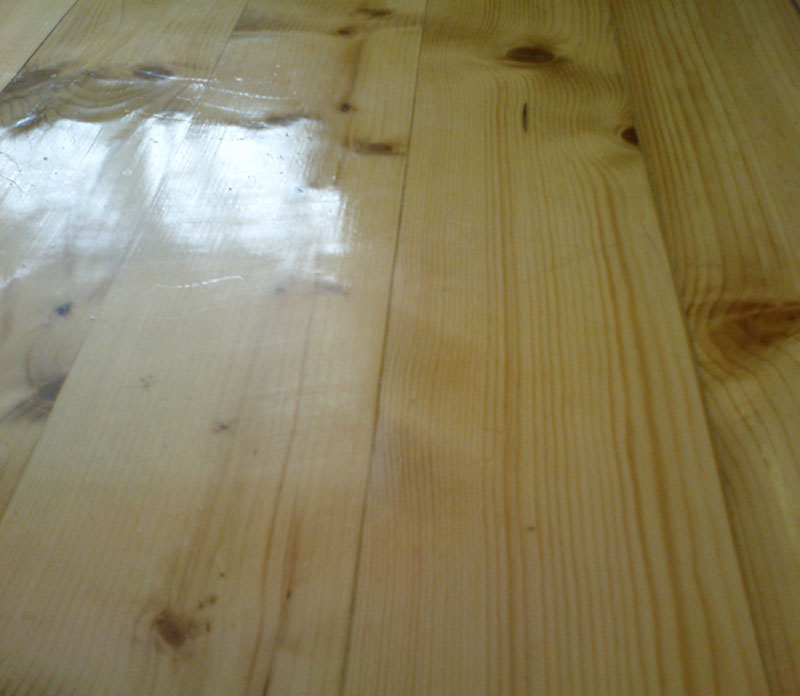

Что делать с зашпаклеванными местами? Я лак разводил уайт-спиритом.

Уайт сипирит- 10% кажись. Или чуть больше.
rusfar написал : Что делать с зашпаклеванными местами?
Цвет всегда отличается. Вот сосна и шпаклёвка сосна. Вот на рис. видно шпаклёвку, если вблизи смотреть. А вобщем- вроде и не заметно...-:)
Смириться с разницей в цвете и надеяться, что при движении доски состав вывалится не сразу.

Хочу объяснить. Т.к. непредставлял себе что такое шпаклевание дерева- то трешинки и сколы шпаклевал пятном большого размера, есть зашпаклеванные места с ладонь и очень хорошо видны. Вчера пробовал сошкурить места шпаклевки загрунтоанные лаком-бесполезно. Вот думаю есть ли для лака колер ? Может быть им заколеровать лак для 3 слоя. Он ляжет на второй слой и получится однородная поверхность?

rusfar написал : Т.к. непредставлял себе что такое шпаклевание дерева- то трешинки и сколы шпаклевал пятном большого размера, есть зашпаклеванные места с ладонь и очень хорошо видны.
Это всё нужно было снимать шлифмашинкой. Должны остаться только тоненькие ниточки по швам или трещинам. На первой фотке видно. Я же Вам объяснял- первая шкурёжка- снимаем перепады досок, шпаклюем, втирая шпаклёвку в швы и трещины, шкурим 2-й раз, снимая шпаклёвку и борозды после первого прохода, третий проход- делаем гладкую поверхность. Никаких пятен не должно быть.
rusfar написал : Вот думаю есть ли для лака колер ? Может быть им заколеровать лак для 3 слоя. Он ляжет на второй слой и получится однородная поверхность?
Не получится. Шпаклёвка не впитывает лак, а дерево- меняет текстуру. Пока не наворочали дел, берите и шкурите всё по-нормальному. Я говорил, что это довольно трудное дело и, практически, главное в изготовлении полов.

rusfar написал : Вчера пробовал сошкурить места шпаклевки загрунтоанные лаком-бесполезно. Вот думаю есть ли для лака колер ? Может быть им заколеровать лак для 3 слоя. Он ляжет на второй слой и получится однородная поверхность?
Как хорошо, что у Вас столько времени, сил и энтузиазма для изобретания велосипедов :) Но немного жаль, что Вы тратите столько энергии на то, что уже давно опробовано, известно и было Вам посоветовано.

Я все делал как советовали-единственно некачественно сошкурил, оставил шпаклевку пятнами, а не сошкурил до дерева. Сейчас в сижу в шоке.

rusfar написал : некачественно сошкурил, оставил шпаклевку пятнами, а не сошкурил до дерева
Ну пока не залачили, надо сошкурить. Ещё не поздно. -:)

rusfar написал : не сошкурил до дерева. Сейчас в сижу в шоке
Не надо в шоке :) Отшлифуйте полностью, этого не избежать. Должно обеспечиваться полное сцепление лака с деревом, тогда покрытие будет долговечным.

в сущности присоединяюсь к предыдущим авторам. шлифовать надо до конца и всю шпаклевку снимать. Она в любом случае будет пятнами и сильно выделяться на общем фоне. еще раз повторюсь, используйте правильную паркетную химию, соблюдайте рекомендации производителя и будет счастье :)
