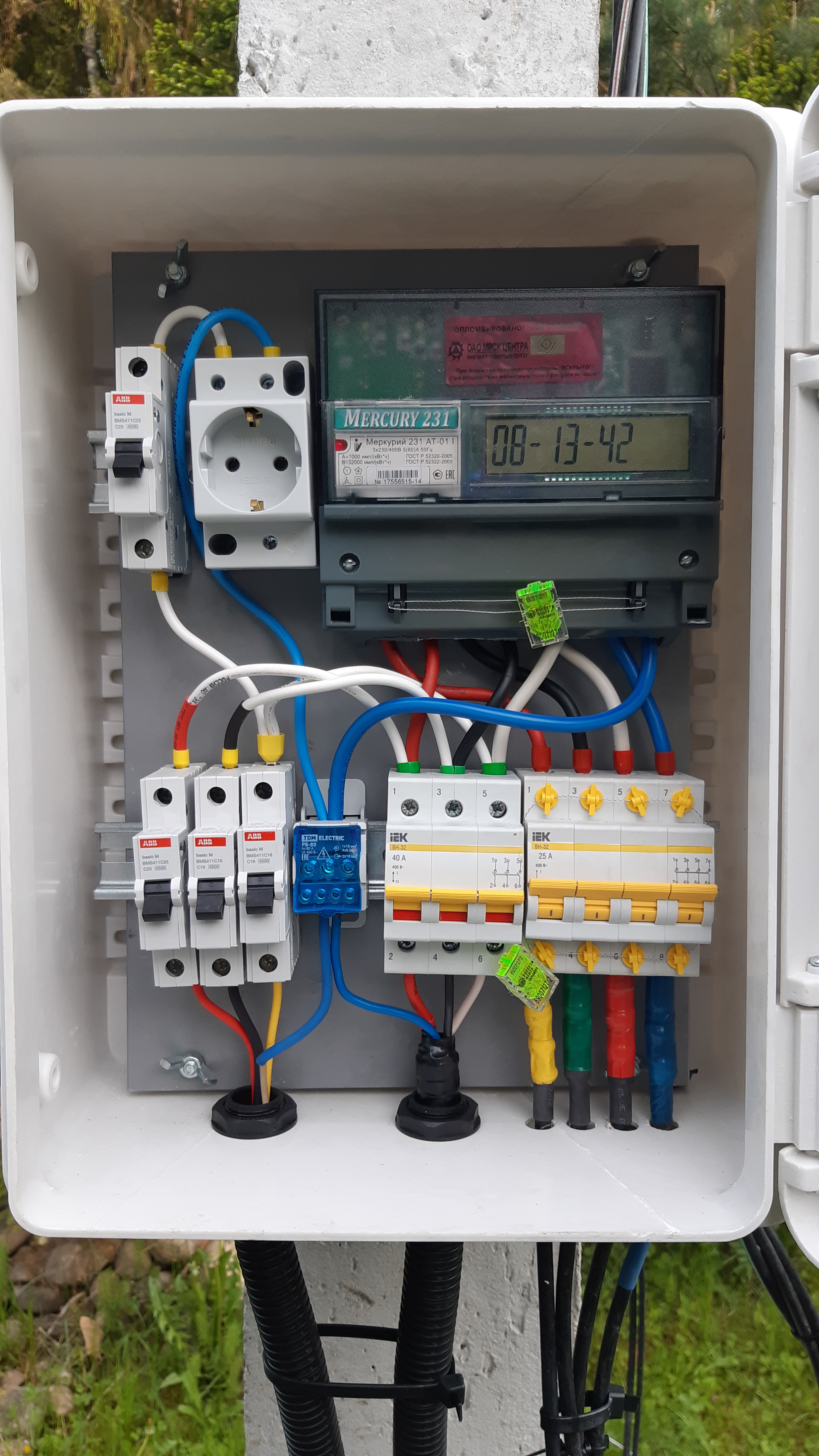

Максим Ра написал: Слева три линии разных уходит в разные места.
Покажите мне девять жил этих трёх линий - вижу три фазы и один рабочий ноль.
Максим Ра написал: ТТ - это что такое?
Это система заземления, в которой рабочий ноль и защитный ноль нигде не соединены - только через заземлители и планету Земля.

Максим Ра написал: dokar, Дифзащита в доме.
Максим Ра, Так у вас в уличном щите - розетка . Она что в помещении будет эксплуатироваться ?))) При ТТ обязана стоять двухступенчатая дииффзащита, и первая ступень именно в узле учета.

ВТБ! написал:

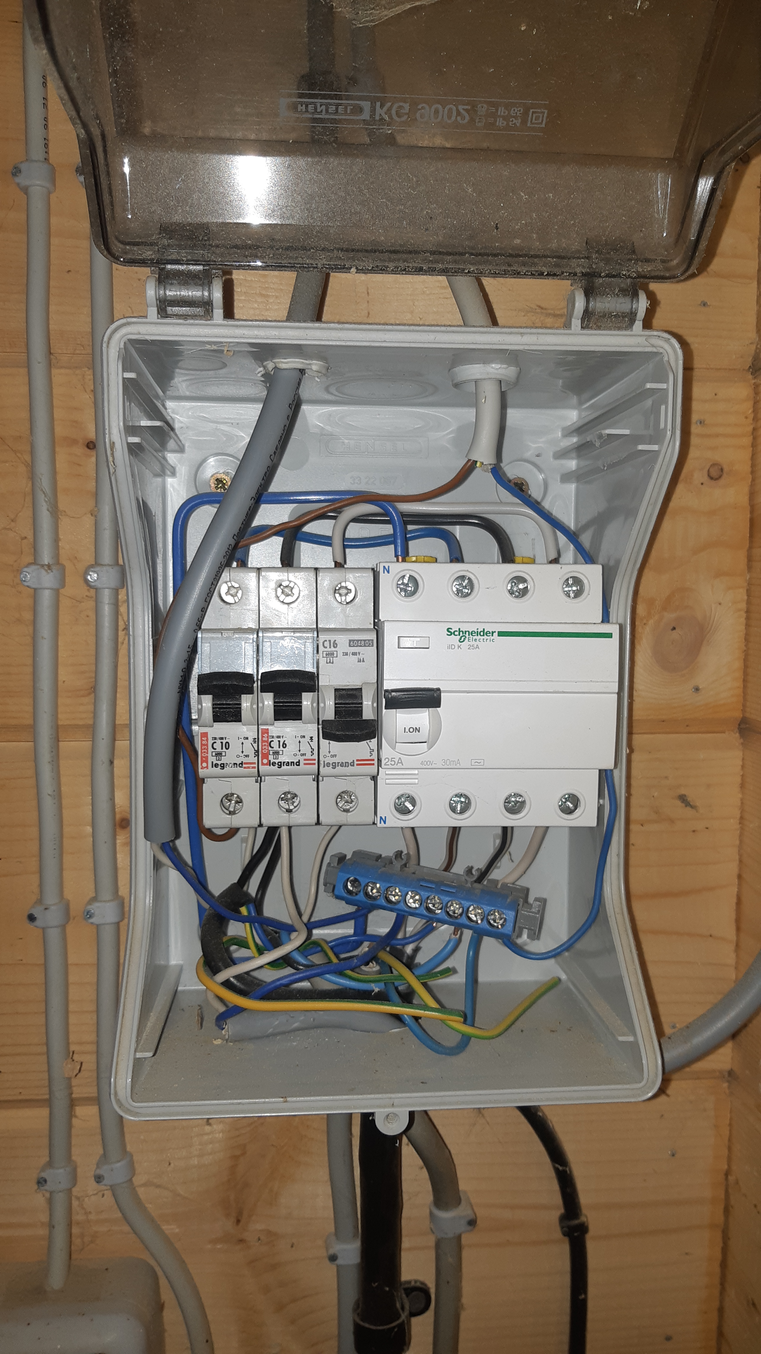

ВТБ!, - Они попадают в помещение мастерской, а там на УЗО, а потом расходятся по трем направлениям. там же делится нулевой проводник по этим трем направлениям.
Надо будет, кстати, в этом щитке тоже порядок навести, а то на соплях все как-то...

ZooZoo написал:
неверно сделано читайте мои комментарии выше
ZooZoo,
Сегодня пришли профессиональные эксперты и сказали, что все правильно. И опломбировали.

dokar написал:
dokar, Буду на шару надеяться, что не пробьет на корпус инструмент какой-нибудь...

Максим Ра написал: Сегодня пришли профессиональные эксперты и сказали, что все правильно
да ради бога если делаете так, как хотите - зачем на форум пришли за советами? квалификацию тех, кто приходил не знаю, но они неправы

Максим Ра написал: Буду на шару надеяться, что не пробьет на корпус инструмент какой-нибудь...
Пробивание на корпус инструмента может и должно отработать только групповое УЗО с номиналом 10 или 30 мА, и только в том случае, если инструмент работает в руках у человека. При отказе группового УЗО хорошо не будет, но не будет постоянной опасности для всех.
Общее УЗО отслеживает другую функцию: пробивание на корпус постоянно подключённого и заземлённого оборудования. Стиральной машины, водогрея, корпус щита и т.п. В этом случае при отказе (или отсутствии) группового УЗО в системе TT возникнет постоянная опасность в виде стабильной фазы на всех без исключения заземлённых предметах во всём доме, и попадалово практически неизбежно. В системе TN такую аварию отрабатывает любой (в том числе вводной) автомат, независимо от УЗО.

Максим Ра написал: Все потребители будут через мой заземленный ноль чтоли питаться...
Вам жалко? При соблюдении элементарных нормативов на заземление и провода к заземлению возникающий при этом ток в 20-30 ампер никаких проблем для Вас не создаст. А засунуть в ваши провода бОльший ток не даст сопротивление вашего заземления.

AlexeyL написал:
AlexeyL, В доме у меня стоят УЗО на всех фазах и всех устройствах в том числе, даже на тех, у которых, по-моему, свое узо встроенное, типа бойлер или котел отопительный.
Вот именно на этой злосчастной розетке, которой пользоваться собираюсь раз в три года по праздникам не поставил УЗО...
Но под напором форума я ее полностью обезопасил, благо среди электрического хлама в мастерской нашел ненужную УЗО-шку :-) Теперь надежно защищен буду.
