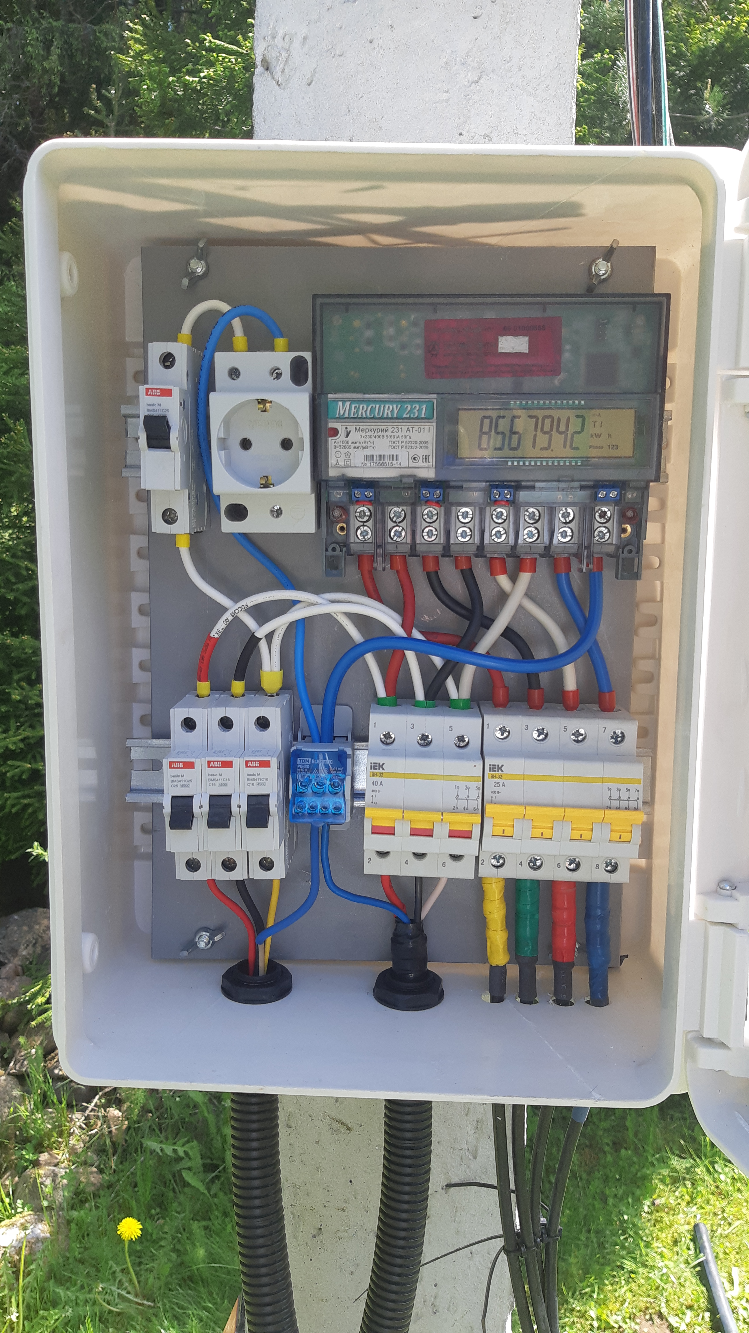

Максим Ра написал: Максим Ра написал: ZooZoo, Заземления этого щитка нет, а на новом не нужно. Приобрел такой: ЩИТ АНТИВАНДАЛЬНЫЙ, ЩПМП-1-1
вообще заземления не будет в доме? :a :popcorn
ZooZoo,Будет, но самодельное. Вопрос Вы подняли хороший.... Скажите, пожалуйста, а что будет, если заземлить "ноль" прямо около щитка и в дом пойдет заземленный "ноль" и там им воспользоваться, как заземлением?
если у Вас современная ВЛИ (СИП на улицах между столбами), то необходимо заземление PEN проводника (Вы его называете "нолем") в Вашем щите с последующим его разделением (там же, в щите) на ноль и РЕ и к дому уже пойдет не
Максим Ра написал: заземленный "ноль"
для использования в качестве:
Максим Ра написал: как заземлением?
а для использования как ноль ну, и РЕ должен использоваться как РЕ и никак иначе

Максим Ра написал: Решил его привести в божеский современный вид
Всего лишь решили...
MaSeVi, Запустил в эксплуатацию :-)

Максим Ра, Диффзащита -побоку ))).
Да, ни фига.

dokar, Дифзащита в доме.

Максим Ра написал: Запустил в эксплуатацию
Максим Ра, неверно сделано читайте мои комментарии выше

Максим Ра написал: Запустил в эксплуатацию :-)
ТТ при трёх-фазном подключении. Н-да...
А слева уходит четырёх-проводная линия под защитой трёх автоматов? Ретро.
P.S. А СИП так и остался незащищённым.

ВТБ! написал:
ВТБ!, Слева три линии разных уходит в разные места. ТТ - это что такое?
