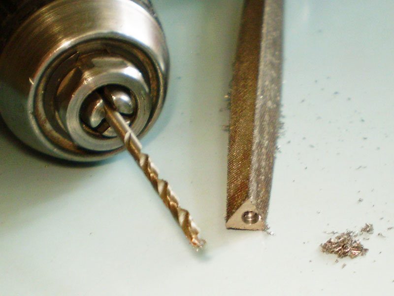

Vidis написал : Фигасе!!! Всегда считал что напильники делают из инструменталки типа У12, У13
Тогда при падении они должны разлетаться на осколки при такой твердости.
Vidis написал : просто абалдеть, сколько много нового узнаю
Vidis написал : Ст3 вообще не калится, ни ТВЧ ни обычным нагревом с последующим быстрым охлаждением и не цементируется.
n-p-n написал : 2 Vidis +1. Это, видимо, эксклюзивные напильники, сделанные по заказу...
Сталь 3 не калится, но после цементации верхний слой можно легко закалить. Специально для Вас взял дедовский напильник за 30 копеек, торценул точилом(не перегрел) и просверлил обычным сверлом. Не верите? Проверьте сами.
Регистрация: 13.03.2006
Сообщений: 28328
02.08.2010 в 22:07:21
Проффэсор написал : Сталь 3 не калится, но после цементации верхний слой можно легко закалить. Специально для Вас взял дедовский напильник за 30 копеек, торценул точилом(не перегрел) и просверлил обычным сверлом. Не верите? Проверьте сами.
Надеюсь Вам известно о поверхностной закалке?
