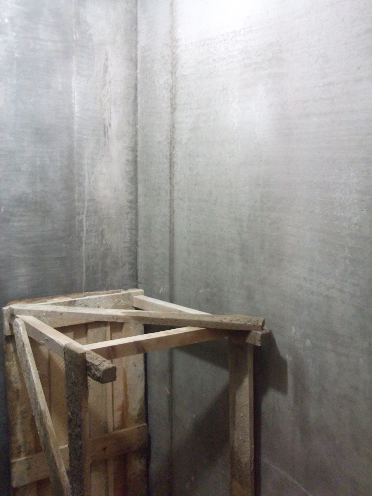

almeca Вы рекомендуете снимать до кирпича старую штукатурку или по старой работать ?

28.10.2011 в 19:43:15
Блин, знакомый строитель сказал, что ЦПС будет отпадать в местах где тонко( где буду выводить на нет)

здается мне что с пва не поштукатурится- он сильно разжижает раствор. а там где тонко- возможно пересыхание. штукатурить асвором по уже готовой растворной штукатурке плохо и тяжело-не для новичков.

ШУрин написал : Блин, знакомый строитель сказал, что ЦПС будет отпадать в местах где тонко( где буду выводить на нет)
В местах где тонко - сделайте штукатурку более насыщенную клеем ПВА, и тогда будет хорошо держаться. Это можно например, сделать так: когда будете сходить на нет - прямо по стене нанесите слой ПВА, типа "прогрунтуйте", и мажьте туда свою штукатурку. ПВА не даст пересохнуть цементу... ... Кстати, потом будет плитка на плиточный клей? Клей всё равно покупать?
  • Тогда лучше там где тонко - просто штукатурить плиточным клеем. Или смесью клея и вашей ЦПС штукатурки в пропорции " клея побольше" ))).

C2h5-OH написал : штукатурить асвором по уже готовой растворной штукатурке плохо и тяжело-не для новичков.
это по гладкой тяжело, а после удаления краски всё же лучше... ПВА в смеси облегчает прилипание, а ещё интереснее - намазать на стену ПВА, чуть подвялить, или даже прямо по сырому штукатурить.

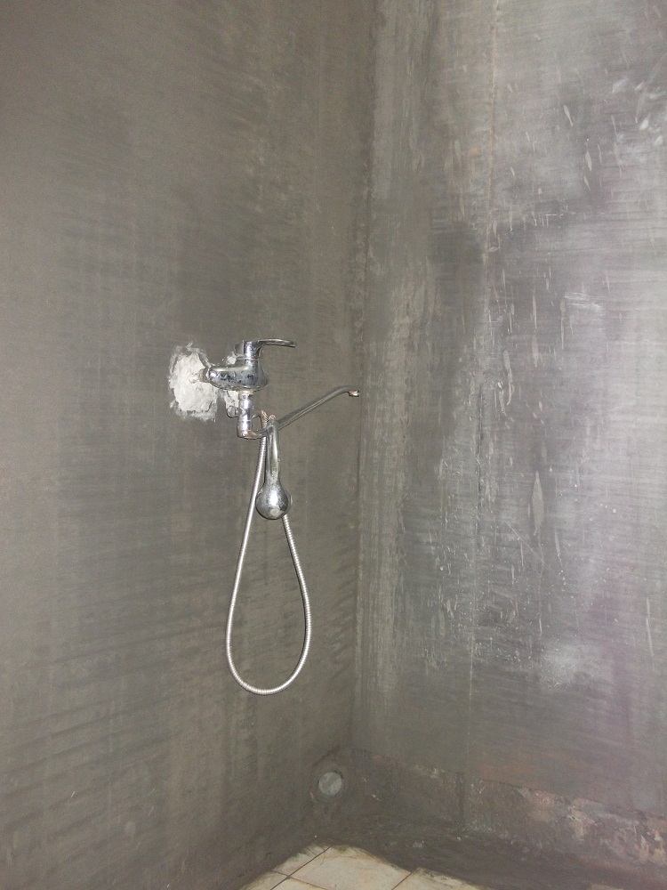

antipst написал : Штукатурку по опыту удаляю до кирпича.
Всё время так делаю и проблем не когда не имею:)
А вот и штукатурка под плитку то что на фото выше были кирпичи

antipst написал : снимать до кирпича старую штукатурку или по старой работать ?
ну если автор пишет, что её топором не отшибешь - зачем же снимать?!

Грэй написал : В местах где тонко - сделайте штукатурку более насыщенную клеем ПВА,
Грэй написал : прямо по стене нанесите слой ПВА,
C2h5-OH написал : там где тонко- возможно пересыхание
ШУрин написал : ЦПС будет отпадать в местах где тонко
ох, сколько заморочек......:) А если просто смочить стену и штукатурить? А где будет слишком быстро подсыхать - брызнуть водичкой и перетереть?

almeca написал : ну если автор пишет, что её топором не отшибешь - зачем же снимать?!
Раствор на растворе хренова держится не знали разве и через некоторое время отслоится местами а может и вся штукатурка видел работу клоунов у которых потом прям она пластами целыми отваливалась при одном ударе молотка!

Юрасик написал : Раствор на растворе хренова держится
да кто же это вам сказал! На пыли он хреново держиться.
