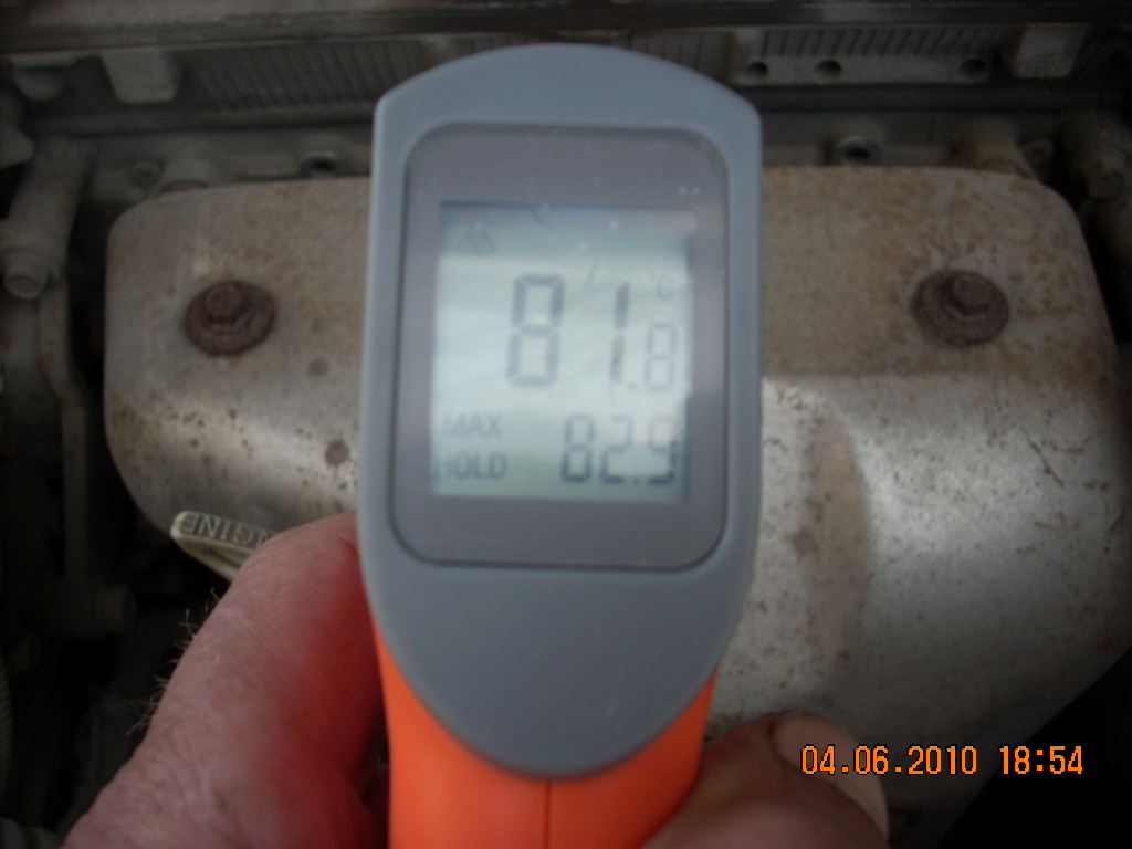

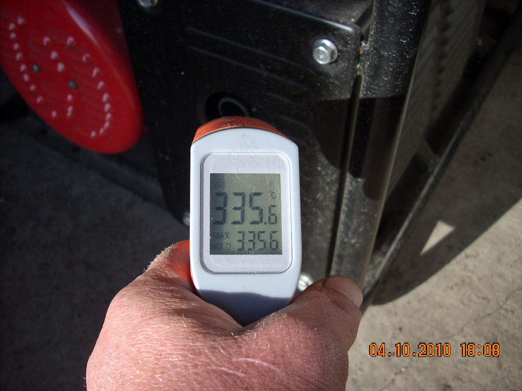

shuninm написал : Теперь нагрузите как следует и померьте. 335С это ближе и истине. Коллектор после продолжительной нагрузки в темноте слехка светится. А бывает и не слехка.
открываете паспорт на любую 10 ква станцию и смотрите температуру выхлопа - около 500-550 град.
