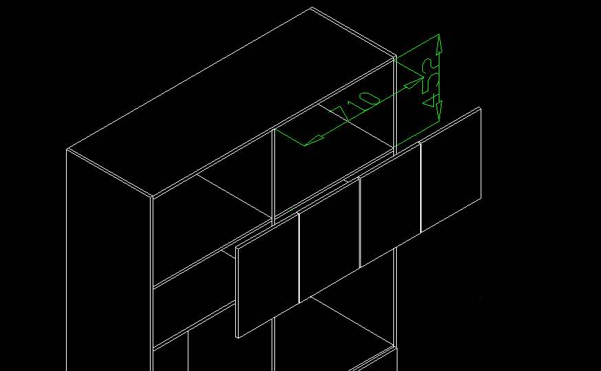

У шкафа будет антресоль из 2-х секций с распашными дверями. Какие должны быть размеры дверей и какие предусмотреть зазоры? Петли предполагаются обычные, как в большинстве кухонных гарнитуров.
16.05.2006 в 22:07:01
16.05.2006 в 22:25:37
Крайние двери будут накладными, средние- полунакладными. Крайние двери отступают от боковин на 2 мм, расстояние между парами дверей 2 мм, расстояние между дверьми в паре - 1 мм. Итого - габаритная ширина шкафа минус два раза по 2 мм, минус 1 раз 2 мм, минус 2 раза по 1 мм. Результат - габарит по ширине минус 8 мм. Результат поделить на 4, получим ширину каждой двери. Если под антрессолью нет дверей, то высота дверей равна антрессольному проему плюс толщина крыши плюс толщина дна минус 2 ММ.
