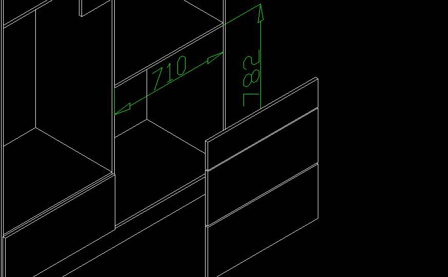

Нужно некий объем заполнить 3-мя выкатными ящиками. Понятно, что внутренние размеры будут зависеть от направляющих - покупаем, меряем. А как быть с фасадами? Какие зазоры предусмотреть?

Вкладные фасады меньше проема на 4 мм.

Для обычных роликовых направляющих ширина короба меньше ширины проема на 25 мм.

Фасады - накладные. Зазоры - такие же, как на дверях?

По 2 мм на сторону.

По бокам лучше 2 мм на сторону, а по вертикали -- 4 мм. Направляющие нерегулируемые?

Нерегулируемые. Обычный роликовый метабокс или аналогичная направляющая.

Wazawai написал : По бокам лучше 2 мм на сторону, а по вертикали -- 4 мм.
Это же и есть по 2 мм на сторону :-) От верхнего ящика до средней линии 2 мм и от нижнего ящика до средней линии = в сумме и выйдет 4 мм.
