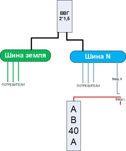

В процессе переделки возник непонятный кабель. В квартирный щиток идет ввод фазы и нейтрали проводом 2*10 где то. L идет на вводный автомат. N идет на шину нейтрали. Вместе с этим также обнаружен кабель ВВг 2*2,5 одна жила которого идет на шину нейтрали, а вторая жила подключена к шине земли (больше с шины земли выходов кроме как на розеточные группы нет). Что это может быть? Схему прилагаю, а то получается сумбурно

Вскрыл этажный щит. Хотелось его закрыть обратно, но выдержав все тяжкие сфотографировал и проследил все провода. этажные автоматы в электроснабжении не участвуют. Ввод L и N идет сразу от счетчика. Выкладываю обновленную схему и заодно фотографии потерянного ВВГ... Что то здесь ведь не так? :(

tisugol написал : Что то здесь ведь не так?
То что ввод 2х10 а РЕ 2х2,5 еще и делится с нолем... :cool:
В квартирном щитке присоедините обе жилы на колодку РЕ, если есть возможность замените на равный фазному. В этажном щите- тщательно зачистите место присоединения (шлифаните площадку) и нормальным винтом с анодированной шайбой прикрутите. Внимательно осмотрите подключения ноля и фазы в этажном щитке.

ПPOPAБ написал : То что ввод 2х10 а РЕ 2х2,5 еще и делится с нолем..
Про 2*10 еще не уверен, штангенциркуля пока под рукой нет, а маркировка на кабеле отсутствует. Понимаю что по ПУЭ сечение L должно = PE, но возможности перепроложить скорее всего нет. Зачистку произведу, ноль от счетчика будет запущен через УЗО, обнаруженный ВВГ перекину на шину земли. Стоит ли при таком состоянии этажного электрощита задумать о реле перенапряжения?

tisugol написал : Стоит ли при таком состоянии этажного электрощита задумать о реле перенапряжения?
Плохо видно это состояние... Чтобы выводы делать.

19.05.2010 в 17:10:01
Вот еще фотографии этажного щита может они помогут определить его состояние? :) Пакетник - наполовину выгоревший. Судя по оплавлениям - горел хорошо

2tisugol А Ваши "концы" где сидят?
tisugol написал : Пакетник - наполовину выгоревший.
Так и замените от греха подальше на ВН или АВ ампер на сто. Стояки квдрат 50-70... примерно, выглядят не плохо, дом с электроплитами похоже.
