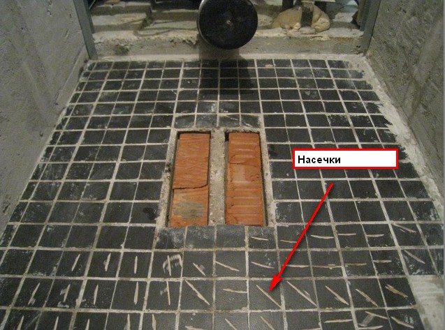

Как правильно клеить плитку в ванной на старый мозаичный пол(размер плитки 6см-6см) не сбивая её ,нужно грунтовать KNAUF бетон контактом старую плитку или нет?
midav Извините,но возражу.Вполне можно (очень слегка) пройтись акриловой грунтовкой.В данном случае смеси,выступающей между плитками, вполне достаточно для сцепки.Если хотите сделать еще лучше,сделайте насечки болгаркой.
P.S. в данном случае "Бетоконтакт" скорее всего после высыхания снимется с поверхности пластом.

Если поверхность гладкая,то можно и бетоконтакт.Тут без возражений.Но...именно в данном случае(мелкая плитка и много швов) "Бетоконтакт" не нужен.Он не будет хорошо держаться именно из-за этих швов.Дело проверенное,не сомневайтесь.

Я по своей натуре вообще перестраховщик.Перепробовал многие варианты.Поэтому в таких ситуациях поступаю так:чистим все металлической щеткой.Можно вручную,лучше насадкой на болгарку.Очищаем всякую муть засаленную и заодно "шероховатим" поверхность.Я еще делаю насечки,хотя,по большому счету,не обязательно.Пылесосим,грунтуем,клеим.Клей выбираем в зависимости от плитки.

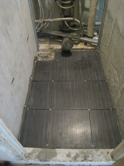

Не буду утверждать что это правильно. Но когда клал плитку у себя в П-44 там такая же плитка в санузлах, просто клеил на Юнис Плюс без всяких грунтовок (я тогда про них даже не знал) Держится уже 4 года и отваливаться ничего не собирается. Плитка 30х30.
Нет смысла ничем мазать. Лучше пол помыть качественно щеткой со стиральным порошком или чистящим стедством. Насечки - не нужны. На глазурированной поверхности клей держится - не отодрать. Никуда плитка с пола не убежит. Больше внимания нужно уделить укладке - мазать клеем плитку а не пол. Или дополнительно плитку мазать ровным шпателем.

клей должен быть подходящим, для плитки в с малым водопоглощением, или должен подходить плитка-на-плитку.
