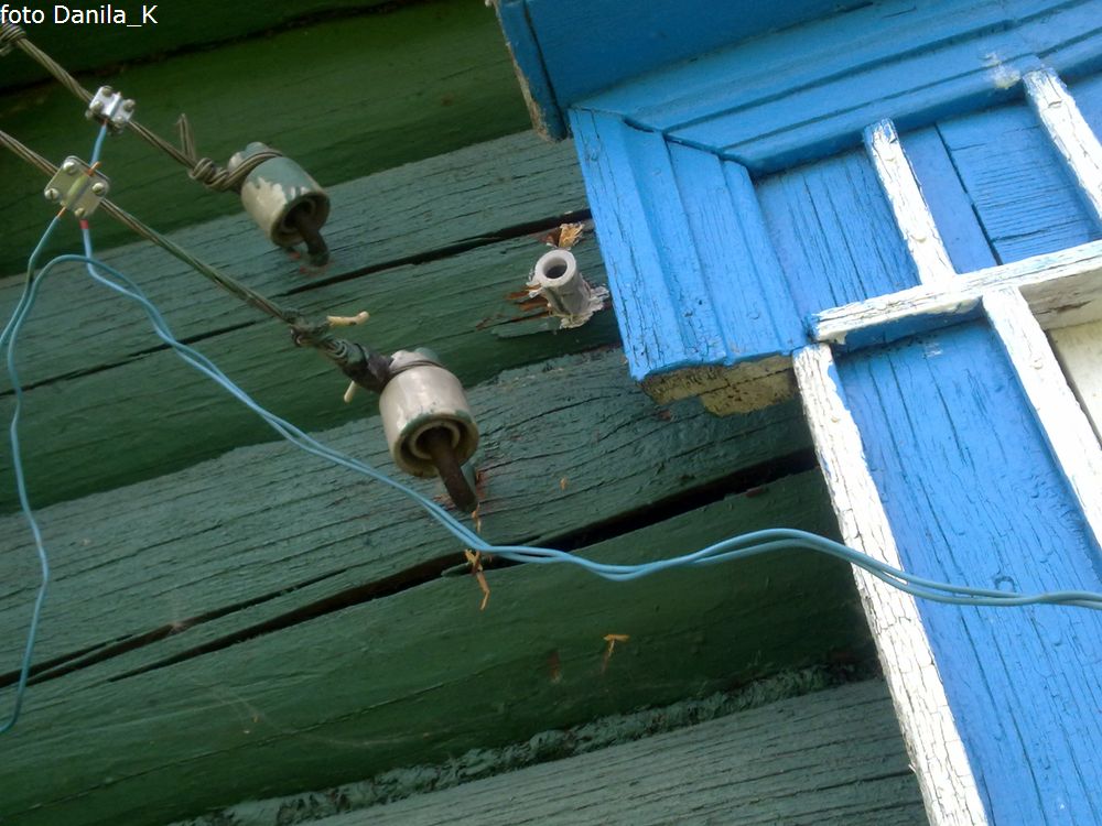

Появился вопрос каким кабелем(тип, производитель) вести "воздушку" до бани(АВТ или ВВГ(нг, ls), NYM + гофра? с тросом) и разводку в доме (ВВГ(нг, ls), NYM) смотрю разброс цен в http://www.electro-mpo.ru очень приличный. крепить пока думаю скобками пласиковыми или гофрой И где дешевле, лучше купить надо примеро по 100 метров 1,5 и 2,5 кв.мм

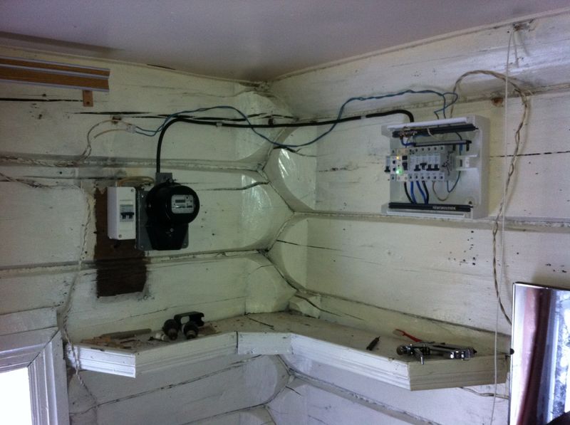

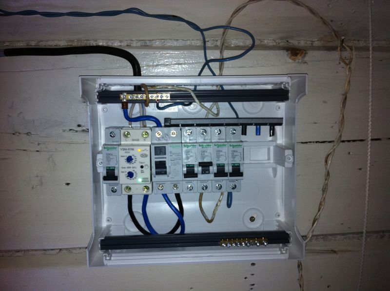

Вот начал потихоньку менять, поправте\покритикуйте меня пока не наломал дров.
Вот только на нулевую планку не удобно подводить. Провод решил взять ВВГнг-LS

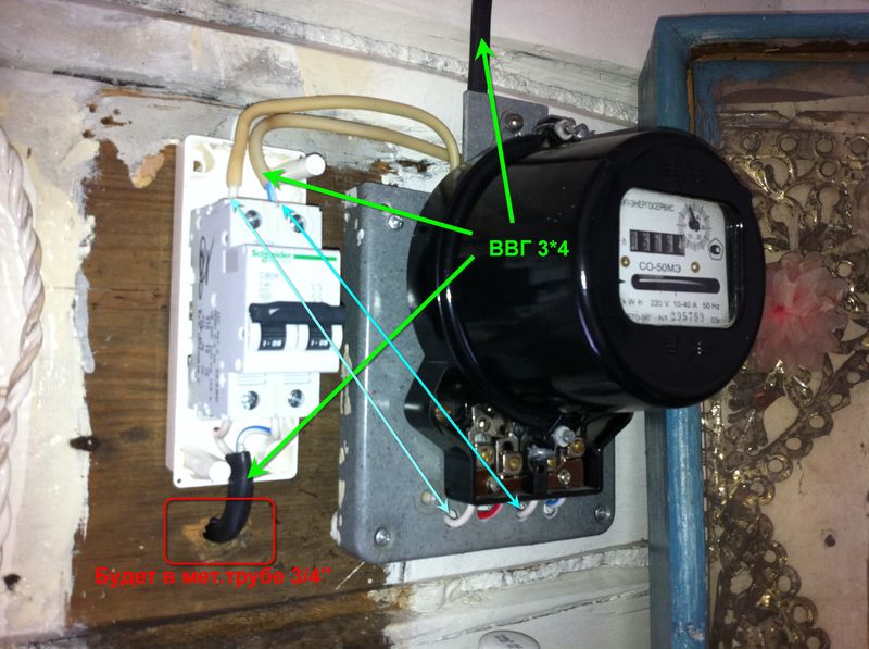

Danila_K написал : Провод решил взять ВВГнг-LS
Поменяли бы эти срамотные проводки на ВВГ от вводного автомата до счётчика.

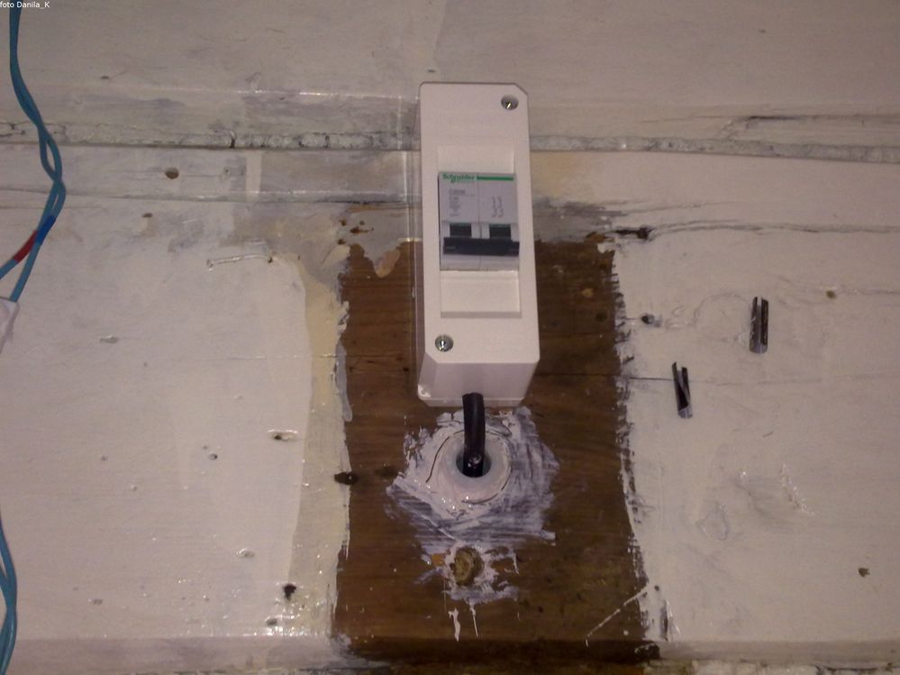

28.06.2011 в 13:50:37

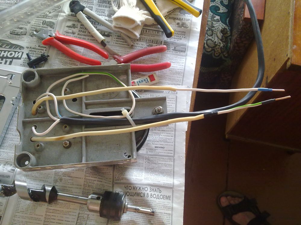

Так собственно это он и есть, только со снятой внешней оболочкой. ВВГ идет от ВЛ через У-731"орешек" в дом на вводной АВ, счетчик, УЗМ (3 провод не подключен)
Хочу уточнить а сверлить стену нужно с уклоном на улицу ? (где-то видел на форуме не нашел снова)
Нужно ли под счетчик и вводной АВ положит лист текстолита например ?

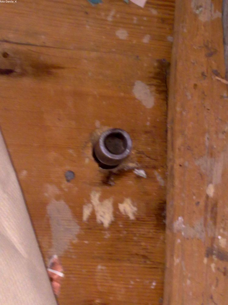

Проход в стене сквозь бревно - только в стальной трубе. Стальную трубу - только с уклоном для стекания конденсата (см. ПУЭ) Лист текстолита подкладывать не обязательно. Вообще, я бы счётчик с вводным аппаратом спрятал в щиток - так эстетичнее и практичнее.
И всю внутреннюю проводку, конечно, я бы сразу на медную поменял.

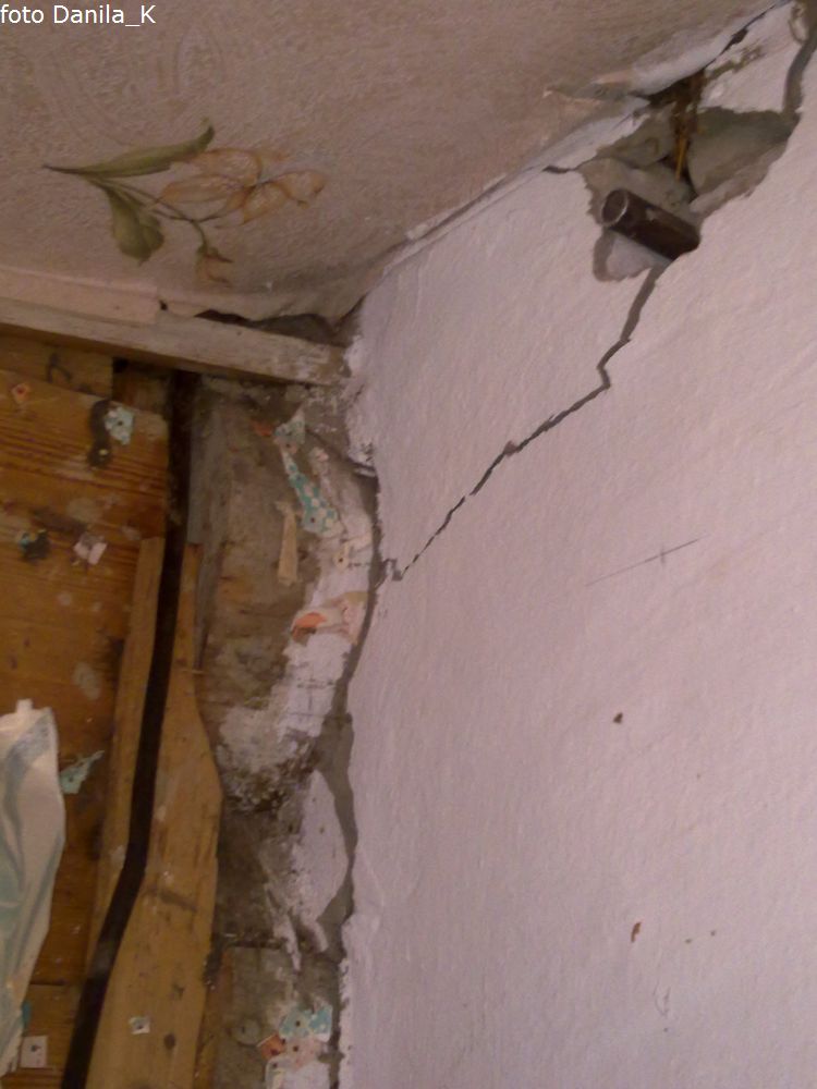

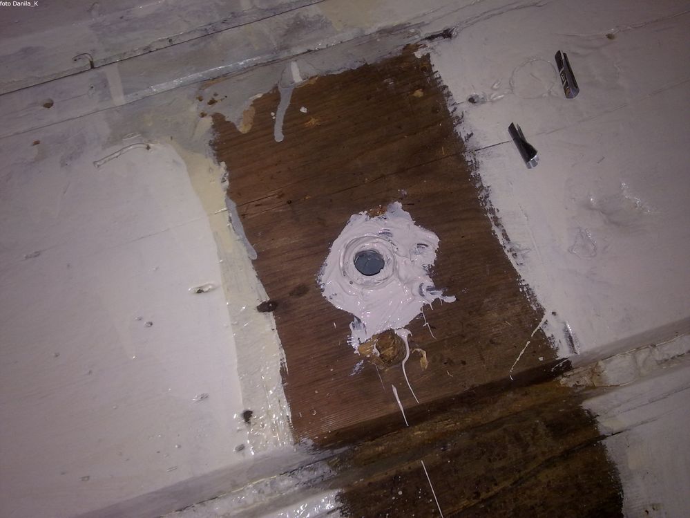

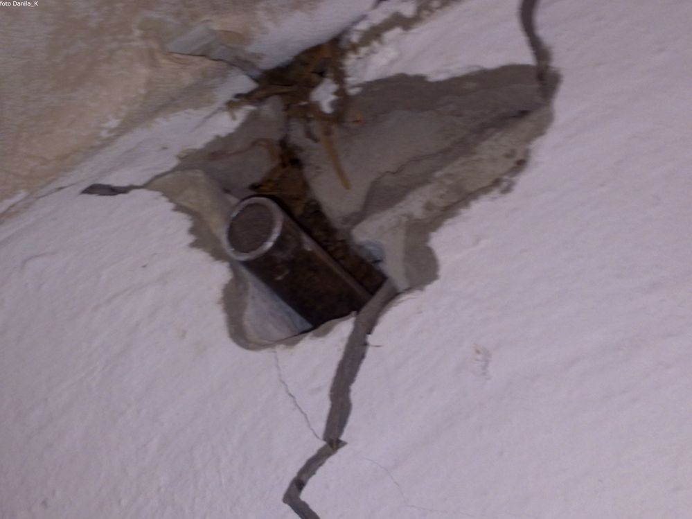

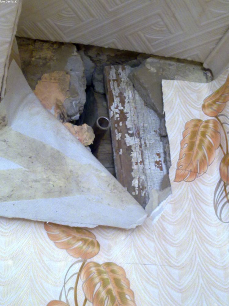

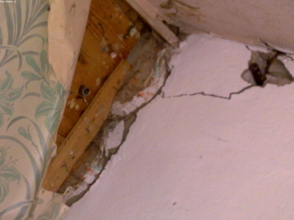

Скажите что можно поправить, если где и накосячил. Проложил пока 3х1,5 ВВГнгLS Вид с улицы Труба в в стене Вводной автомат под пломбу Счетчик сзади Трубы в стенах и последствие от забивания ( еще стена из доски с одной стороны Кирпич заштукатуренный
с другой стороны тоже кирпич Крупнее

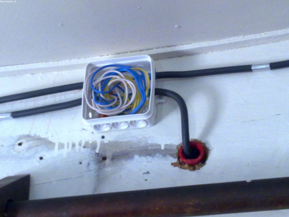

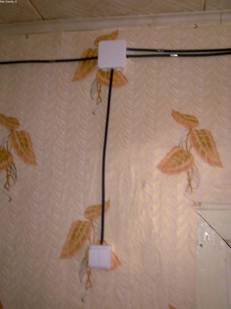

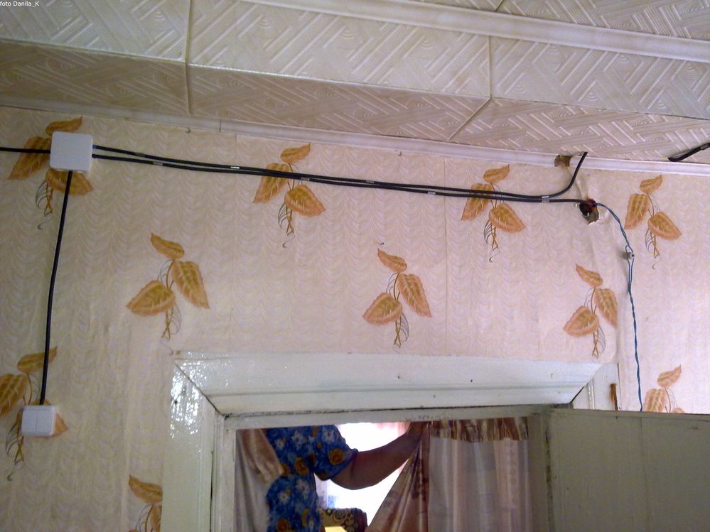

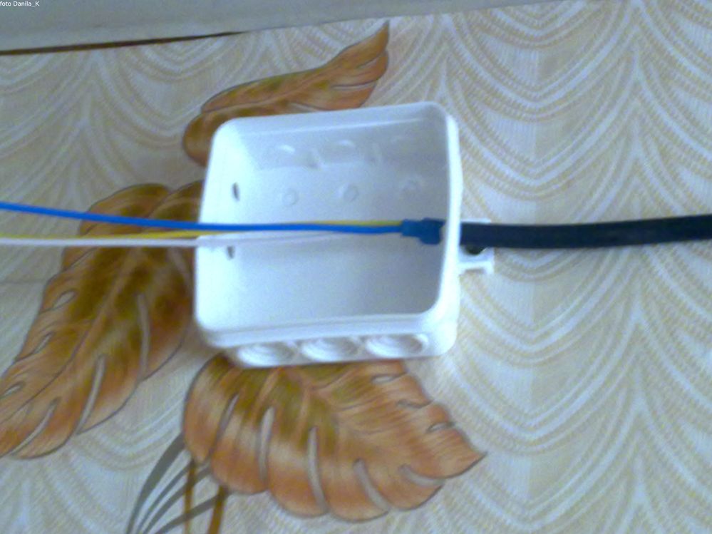

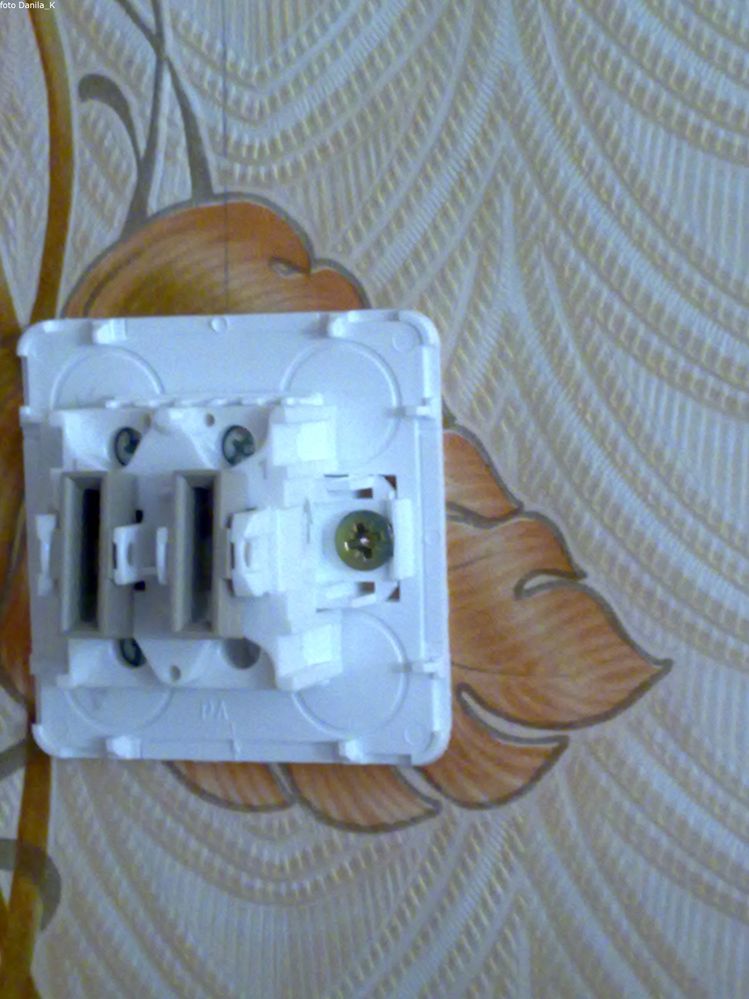

продолжение Двойной выключатель, положил тот же трех жильный кабель Общий вид на стене. Распаечная коробка и проход в стене через трубу Выключатель, РК Времянка на розетку содинение под винт от механизма розетки, класс2 оконечил кольцевым наконечником. Распаечная коробка и запас РК перед закрытием

Danila_K написал : Трубы в стенах и последствие от забивания (
Ё-маё... Может просверлить аккуратнее бы вышло?
Danila_K написал : Общий вид на стене. Распаечная коробка и проход в стене через трубу
Не совсем ровно. И- готично (крепеж лоскутом). Беленьким или сереньким кабельком, на пластиковых скобах через равные промежутки (100 мм от коробки, 50 мм от угла, 400-450 по прямой) лучше бы смотрелось.
Danila_K написал : РК перед закрытием
Внутри- обычно и прилично... Удачи в Ваших начинаниях и не брезгуйте предварительной разметкой.

ПPOPAБ написал : Ё-маё... Может просверлить аккуратнее бы вышло? Не совсем ровно. И- готично (крепеж лоскутом). Беленьким или сереньким кабельком, на пластиковых скобах через равные промежутки (100 мм от коробки, 50 мм от угла, 400-450 по прямой) лучше бы смотрелось. Внутри- обычно и прилично... Удачи в Ваших начинаниях и не брезгуйте предварительной разметкой.
Да, можно было бы и поцивильнее... например, в пластиковый короб минимального сечения спрятать!
