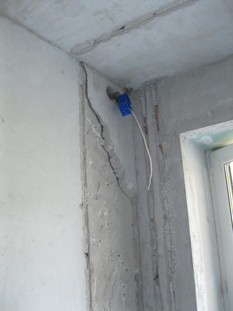

Вообще в процессе ремонта у меня отношение к ротбанду изменилось. До ремонта у меня был стойкий стереотип, что ротбанд - это чудо какой материал. А на самом деле обычная штукатурка, причем не очень то и крепкая. На кухне слой большой получился, вот теперь думаю как там шкафчики вешать? Стандартными саморезами длиной 60-80мм d6 уже не обойдешься, придется до стены засверливаться. В предыдущие ремонты использовал шпатлевки "Старателей" и они мне нравились значительно больше (не реклама, могу еще Глимс Водостоп похвалить и краски Беккерс ;-) ), но стереотип (не в последнюю очередь и с этого форума), что Старатели это эконом материалы сыграли свою роль. Кстати, "Старатели" появились в Леруа Мерлен, что должно о многом говорить (год назад когда ремонт начинал не было их в Леруа).
По теме. У меня строители подмазывали вторым слоем углы на кухне ротбандом, я заставил отбить. В процессе отбивки выяснилось, что второй слой от первого отколупывается вот такими кусками. Комментарии излишни я полагаю.:)

Порядок работ Приготовленный раствор в течение 20 минут после затворения нанести на поверхность стены или потолка и разровнять. Средняя толщина слоя - 10 мм, минимальная - 5 мм. Когда раствор начнет схватываться (ориентировочно через 45 - 60 минут после замешивания с водой) поверхность обработать широким шпателем. Через 15-20 минут поверхность затереть губчатой теркой, обильно смоченной водой и загладить металлической тёркой. В течение суток поверхность вновь обильно смочить и повторно загладить. При соблюдении технологии выполнения работ получается абсолютно гладкая поверхность, которая не нуждается в дополнительном шпаклевании перед последующими работами. Если требуется получить толстый слой штукатурки ротбанд, необходимо первый, еще мягкий, "начесать" штукатурным гребнем в форме ласточкина хвоста и только после его затвердевания нанести второй слой. Для приклеивания кафельной плитки минимальная толщина штукатурки 10 мм. Оштукатуривание поверхностей из пенополистирола и ДСП проводить в два слоя, разделяя их стеклотканевой сеткой.

Можно, только желательно сделать насечки на первом слое (а в согласии с технологией, так это абязательно) и обязательно хорошо прогрунтовать поверхность, ведь основное предназначение грунтовки это повышение адгезии.

Здесь дело не в адгезии.
Ротбанд, да и другие штукатурки - имеют крупное зерно. Как результат, они очень хорошо впитывают воду из дальнейших слоев, и, так как слой штукатурки, как правило, толстый, могут впитать ее много.
А второму слою Ротбанда нужна вода для гидратации (отверждения) гипса. Получается что второй слой, именно на границе с первым слоем, не схватывается. Отсюда плохая прочность соединения.
Грунтование уменьшает впитывание первого слоя, и вода остается во втором слое, чтобы гипс отвердел.
На шпаклевку типа ЛР+ это не влияет: она отвердевает простым высыханием.
